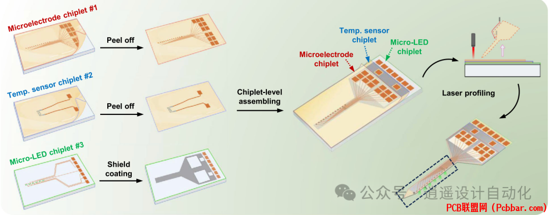

CHIP工艺5 I% [6 r) B( Y0 k
CHIP工艺涉及具有不同器件功能的聚合物芯片层的并行制造,随后在室温下使用超薄生物相容性粘合剂垂直对齐和粘合这些层。这种方法实现了具有单片式输入/输出(I/O)连接的3D功能集成。8 e, ~& h- |/ |- A' |' x
9 W* u' _6 K  G' x0 w: @# [图1:用于制造3D集成柔性光电极的CHIP工艺示意图。
' ]# ^  P' J. F. T: e! S& r# X6 a0 E
( B" W7 A0 [# t* I' f$ h; k& oCHIP工艺的主要优势包括:5 ~) l* C( f7 \. R1 S! f; x) _
  • 简化的双面面积利用
  • 最终3D集成器件连接的微型化
  • 高产率和可扩展的3D集成

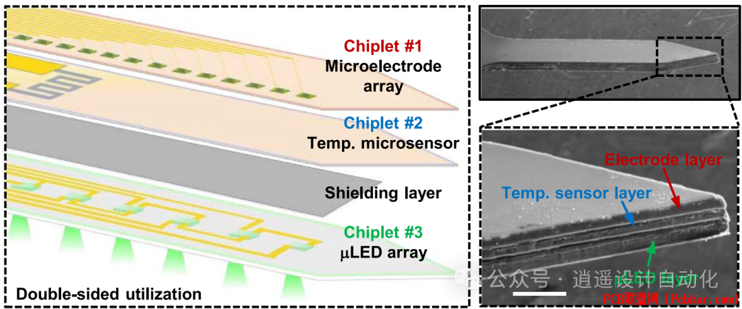

    原型演示:3D集成柔性光电极% i% \( u, p& j, M
    为了展示CHIP工艺的潜力,研究人员开发了3D集成柔性光电极原型。
    " `$ ^2 G: y) _* b8 E该器件组合了多种功能,包括:, f( n: i0 s* ?6 V* J6 {/ ~
  • 用于电信号记录的高密度微电极
  • 用于光遗传刺激的微型发光二极管(μLEDs)
  • 用于生物安全操作的温度传感器
  • 防止光电伪影的屏蔽设计) W) @6 O9 n, H' f
    * i: J: l; y( F( }4 F0 f; L0 [
    5 f5 w/ U: @3 Q) q2 \  i6 \6 l
    4 [0 ~& I& X5 T) n6 p. K图2:左:3D集成柔性光电极的异构集成多功能性。右:3D集成柄部的扫描电子显微镜图像。& u. N5 ~7 L3 d3 Z

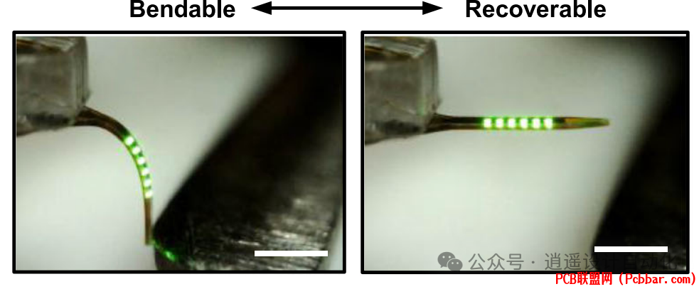

    ) c, H6 M; z2 {: R: J7 ?7 w- w原型光电极展示了优异的弯曲性能,可以在弯曲过程中多次循环而不会出现电路开路。这一特性使其与脆弱的硅基光电极有所不同。" B2 O3 j, {, o% ^* x( y3 c
    ; X- x. I/ d" |3 H) K
    2 U4 T6 |1 m5 D! `6 U. d. c* D' t$ B
    图3:3D集成柔性光电极的弯曲性和可恢复性,以及弯曲过程中的应力分布模拟。, p3 _. s* R/ D: W

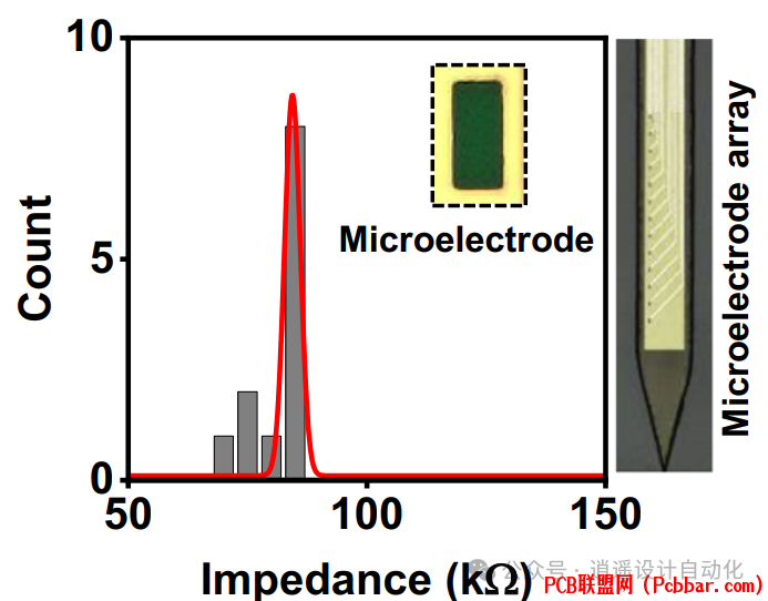

    各功能特性/ T7 g# t% Z2 h, {" l
    电信号记录9 `; U: F4 D/ U7 s9 y% D
    光电极配备了基于PEDOT:PSS的微电极,在1 kHz时具有70-85 kΩ的均匀阻抗。这些电极适合记录生物电活动。( P, I: Q/ \5 A
    6 _! b/ P5 v; _  I0 A
    图4:集成光电极中微电极阵列的电极阻抗直方图。

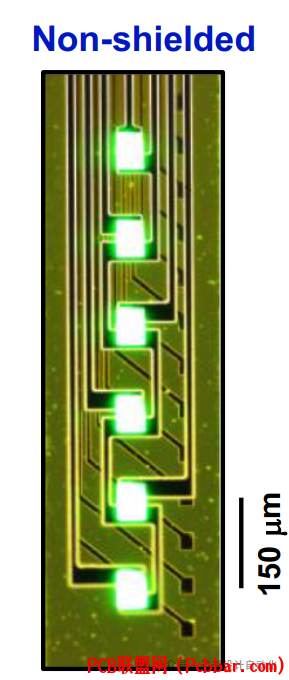

    光电伪影和屏蔽
    & B/ M: j5 }% E8 m. j9 b集成电子-光电子系统的一个挑战是最小化光电伪影,以确保高保真度的生物信号采集。CHIP工艺允许在μLED和电极层之间轻松实现光电屏蔽。$ e& i& O2 S; z& V" c
    6 I4 s: M2 J* S$ F图7:从背面照明所有μLEDs的非屏蔽光电极图像。2 q* e8 P& ?- a/ d9 T6 W
    " _! w. w# B* G5 @2 I0 I( J1 U
    9 \7 M! o0 P7 c# l6 a) A9 A7 ^图8:从背面照明所有μLEDs的屏蔽光电极图像。
    ) d& A5 [1 \& @0 \: `1 P, s. w, y) d6 n( i5 y* z; v
    与非屏蔽版本相比,屏蔽光电极展示了显著降低的刺激伪影和基线噪声。3 w9 _! c: I) P& m& P- {7 c
