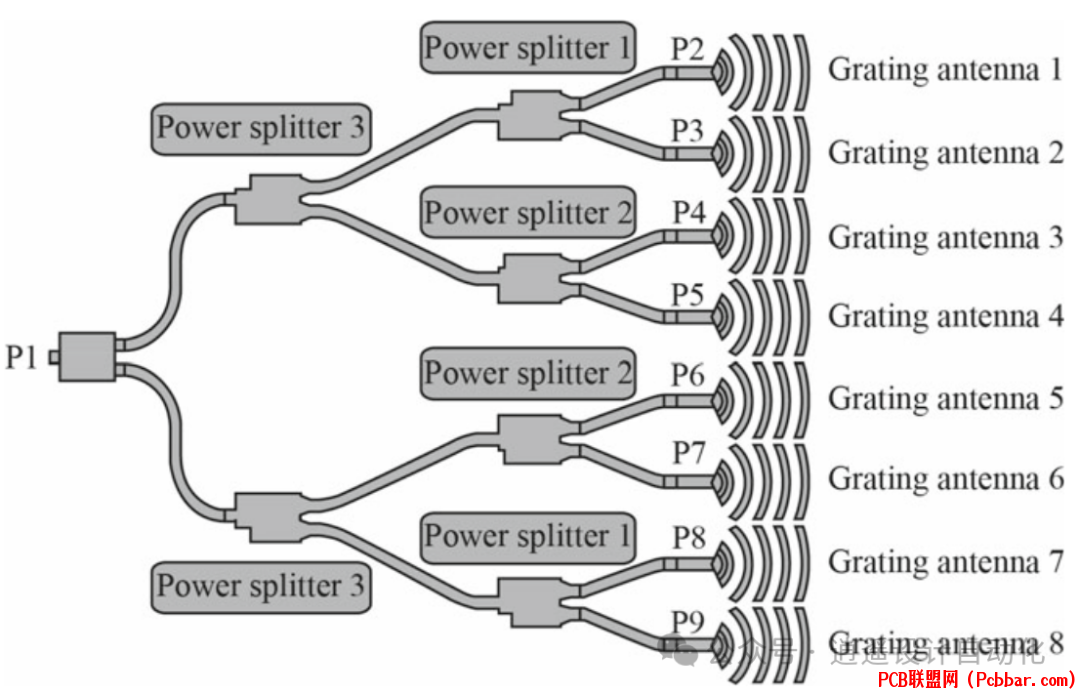

    a) 切比雪夫综合方法
    # d: b7 o5 v6 _切比雪夫综合方法以在给定旁瓣电平和阵列长度条件下产生具有相等旁瓣和最窄主瓣宽度的远场模式而闻名。这种方法使用巴贝尔公式快速合成切比雪夫激励幅度分布。. @( ]; Q9 \) J6 D$ F6 B2 ^
    ) ~# d3 u. R" A2 f
    图1:使用切比雪夫综合方法设计的低旁瓣天线阵列示意图。
    ! P4 Z6 T7 R. F3 e$ P
    % R+ x+ q& x9 {5 n实施切比雪夫综合方法的步骤:' d+ ~: h7 G" i) f; g, d& q  N
  • 根据给定的旁瓣电平和阵列天线数量计算x0。
  • 使用偶数或奇数天线的特定公式确定激励幅度分布。
  • 设计光功率分配网络,以实现每个光天线的计算功率分配。
      e+ D; X0 x- V% s9 d4 t

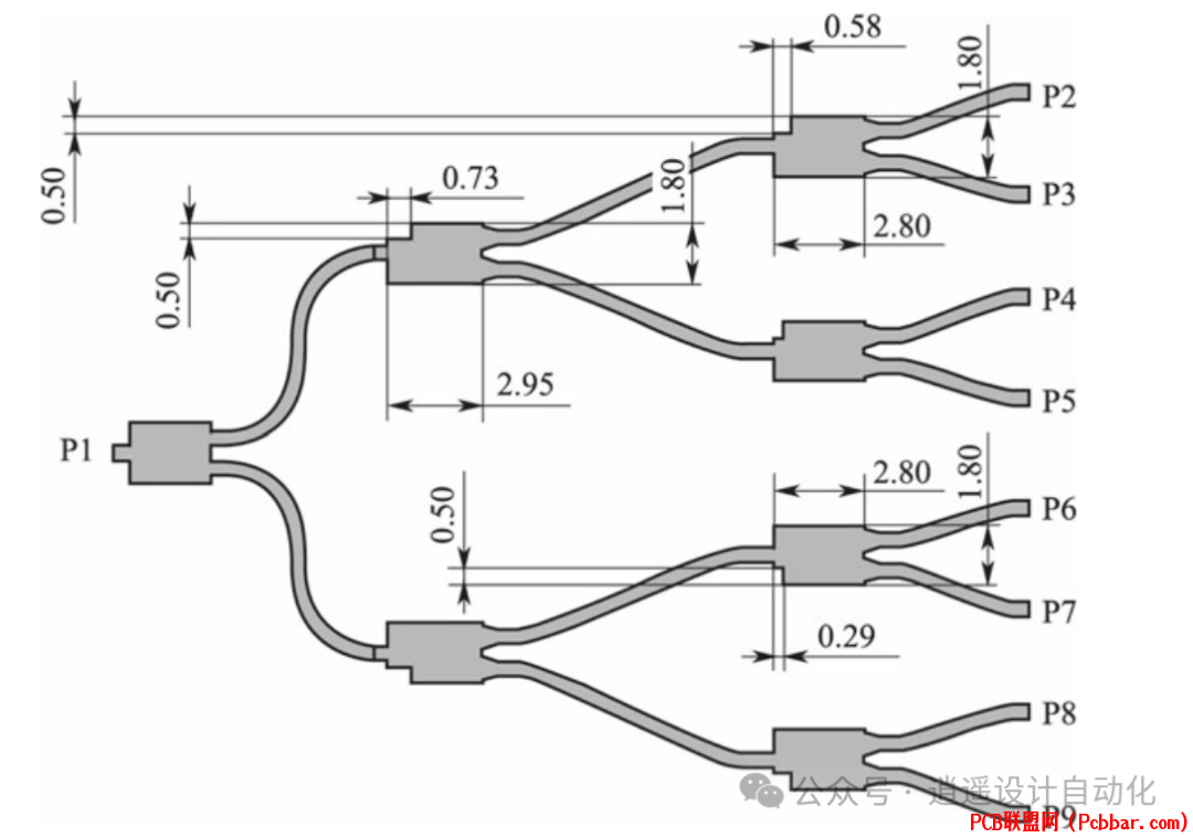

    & m3 M% `7 b$ l/ J& Qb) 光功率分配网络设计4 @5 |$ w8 p( O
    获得激励幅度分布后,必须设计光功率分配网络。多模干涉(MMI)功率分配器因其结构紧凑、插入损耗低和良好的制造容差而经常被选用。
    1 G! w9 O% p! x
    8 r8 q7 K9 G0 r* C1 o
    图2:联合优化的光功率分配网络的结构模型。
    ; k" l  r0 S& k. t. T# e, E6 [! u
    ' E; _3 X% t! AMMI功率分配器基于多模波导区域中的自成像效应实现功率分配。通过修改MMI功率分配器的几何结构,可以实现任何功率分配比。$ `4 j+ D1 V% J$ v0 ]5 h

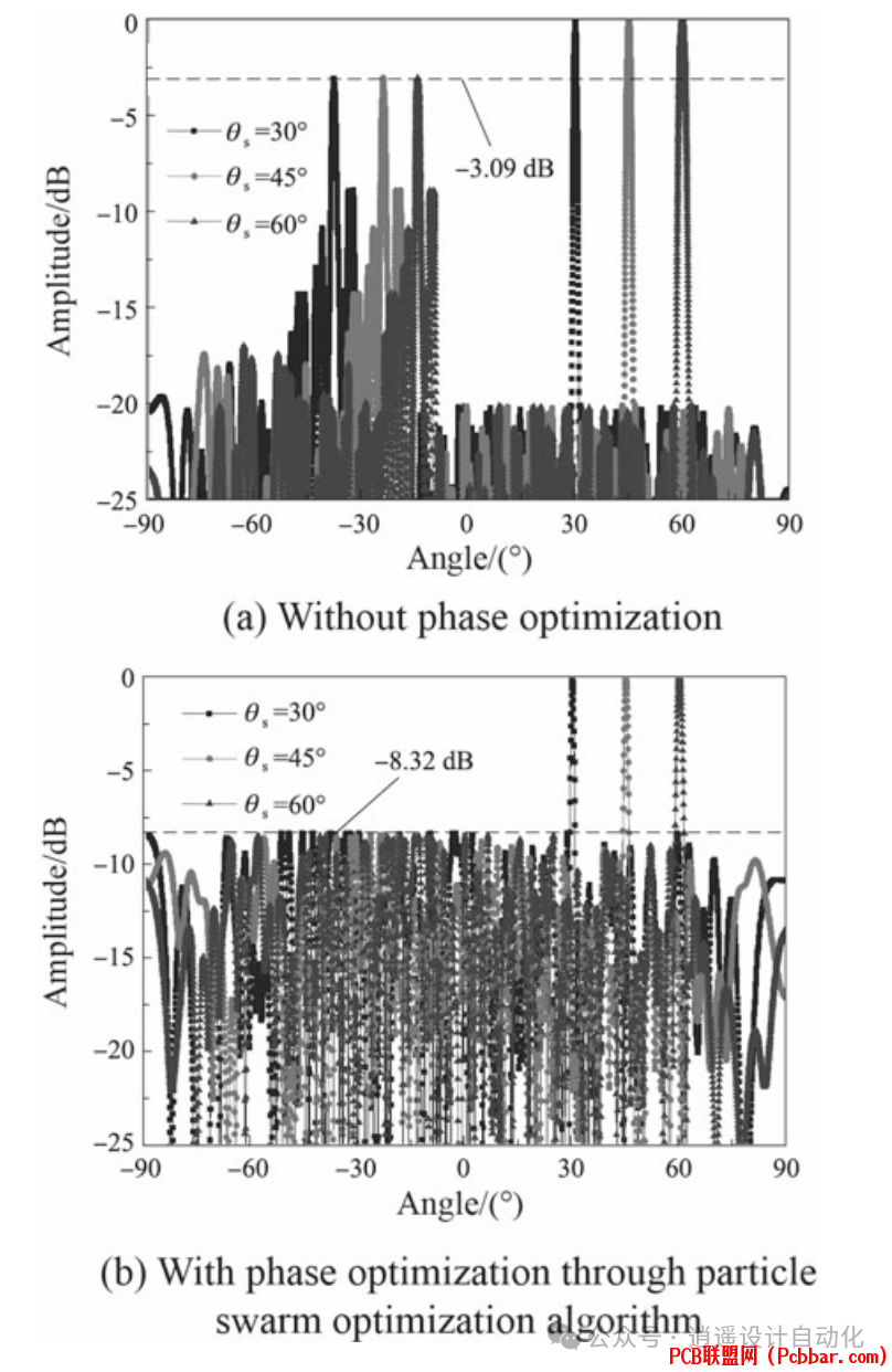

    b) 优化相位分布% P$ F# O0 `% N" G9 t: K
    获得最佳天线间距分布后,再次使用PSO算法优化每个天线在不同转向角下的相位分布。这确保了波束转向方向上的最大强度,同时保持低旁瓣电平。
    # [! p& r5 L+ d! `8 K- ]* A( r# X+ h! m/ w; ~8 N8 b/ z# p
    9 j* |, }  v) U  I7 Q! t! I' q0 t! h图5:1 × 64非均匀阵列的远场转向辐射模式。

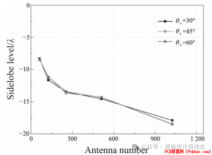

    & J3 i( Z" ~9 Sa) 1 × 64阵列:
    3 O% n3 P3 Z" w1 ^, ^
  • 正常旁瓣电平(0°转向):-20.14 dB
  • 波束转向范围:±60°
  • 转向状态下的旁瓣电平:优于-8.32 dB
  • 波束宽度:小于1.6°
    7 b* C1 O  ]- ^+ R; d5 G% Z( c1 \
    ( M" B; p4 [8 x1 ]b) 1 × 128阵列:. Z7 c+ M: c! J% t: V, b0 d
  • 正常旁瓣电平(0°转向):-21.49 dB
  • 波束转向范围:±60°
  • 转向状态下的旁瓣电平:优于-11.17 dB
  • 波束宽度:小于1.0°
    ( o& Y! ~; d: [
    % e! V% l. _9 v- i
    c) 1 × 256阵列:9 |1 o+ w) M8 b* L/ c
  • 正常旁瓣电平(0°转向):-21.39 dB
  • 波束转向范围:±60°
  • 转向状态下的旁瓣电平:优于-13.44 dB
  • 波束宽度:小于0.4°! Y6 M* P( l8 Q+ y: m
    * b& _& i1 K4 ^' @d) 1 × 512阵列:
    0 `( U' }& o9 C; Y" b: V& I3 z
  • 正常旁瓣电平(0°转向):-21.53 dB
  • 波束转向范围:±60°
  • 转向状态下的旁瓣电平:优于-14.30 dB
  • 波束宽度:小于0.2°2 T$ q: E4 k' ^1 Y) e9 ?* v5 f
    ; ?1 t/ Z0 @0 ^- p) Xe) 1 × 1024阵列:
    5 O4 g/ {/ Z* x! t$ l8 r( H" S' c
  • 正常旁瓣电平(0°转向):-21.35 dB
  • 波束转向范围:±60°
  • 转向状态下的旁瓣电平:优于-17.91 dB
  • 波束宽度:小于0.1°  b. F3 Y) ^! H. I& @3 {
    6 \+ Z6 u6 p  o1 `
    $ m1 y) C6 ?! L2 d  ]- l% P
    & ^, B3 A- K& q* J0 J  M  L
    图6:不同波束转向角下旁瓣电平随天线数量的变化。4 p3 t. j+ l' a' s; f3 D, j( c
    + V9 i7 z0 R) b. a结果表明,使用PSO算法同时优化天线间距和相位分布设计的非均匀阵列可以实现比均匀阵列显著更低的旁瓣电平。随着天线数量的增加,优化变得更加有效,resulting in better旁瓣抑制和更窄的波束宽度。$ G- }  D  c- R3 T' p" k
