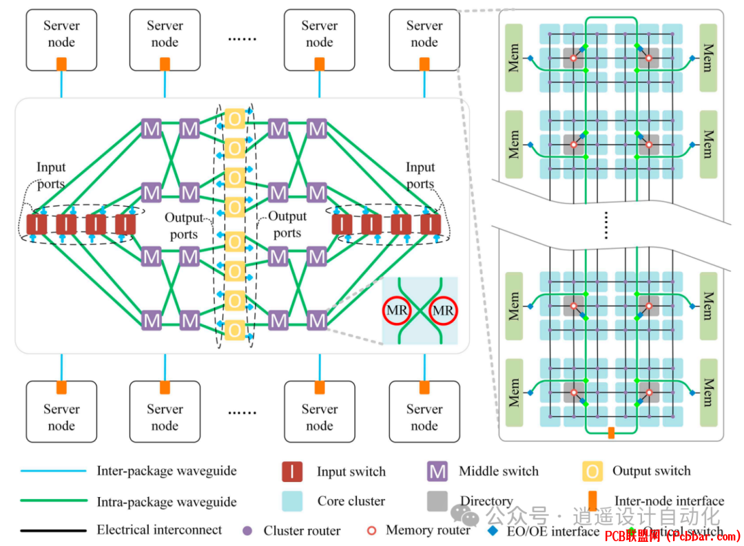

4 g) D1 C# k- I' YRSON架构概述- B& R  B7 l3 j5 d$ H- B, {$ C
RSON是光学机架内通信架构,旨在实现机架级计算系统的高性能和高能效。该架构同时包含片上和片外网络,创建了多域光学网络。让我们来看看RSON结构的概述:6 j/ c9 |8 M& w! e2 f
* L9 }0 j: w8 [
图1:RSON结构概述。片间网络通过多级光学交换结构连接服务器节点,ONoC设计用于连接片上存储控制器和光学节点间接口。0 z: N  b% \- {& x* T: K
4 e6 ~* |# r6 R9 w3 L如图1所示,RSON架构使用低损耗高基数多级光学交换结构来全面连接多个电气/光学混合网络服务器节点。每个服务器节点包含混合电气片上网络(ENoC)和光学片上网络(ONoC),利用电气和光学互连的优势。/ t# M- d8 Y) ^

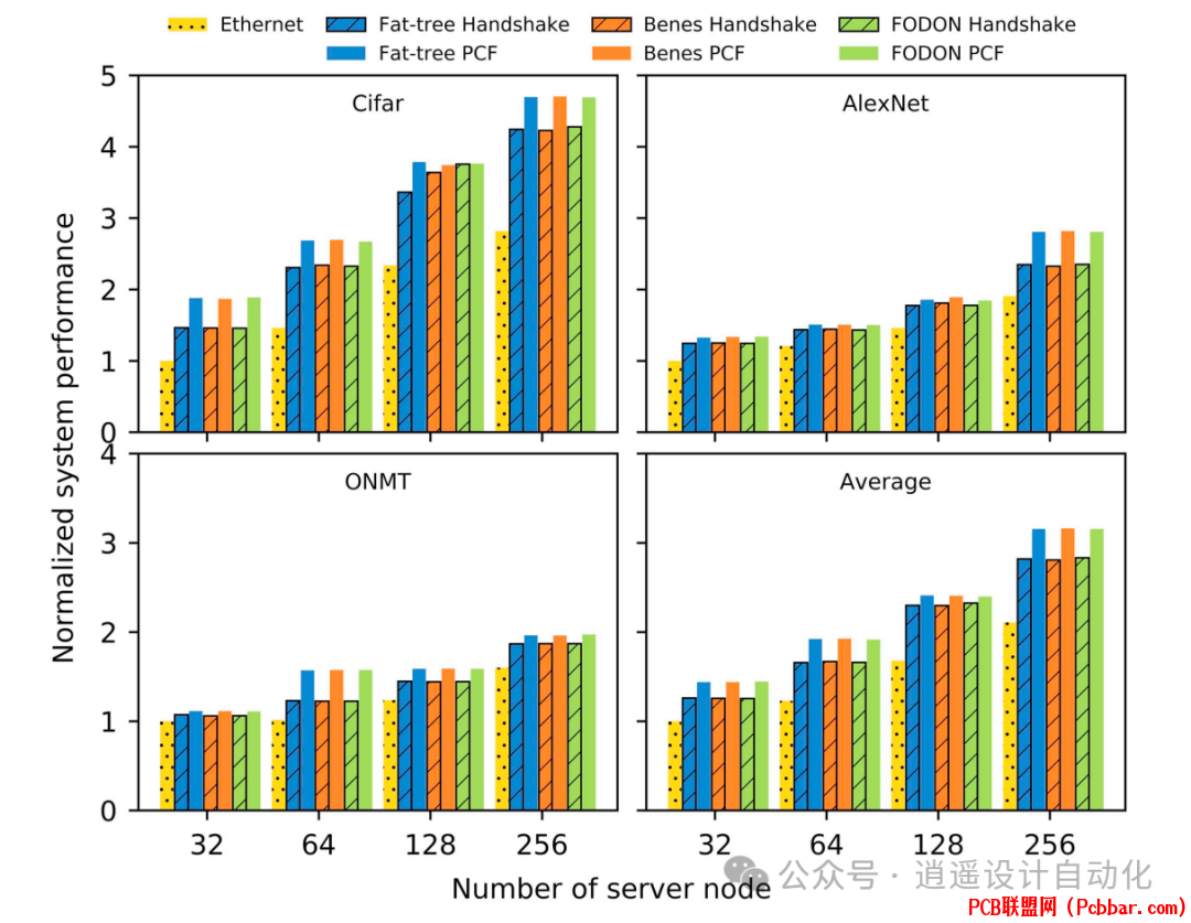

    1. 系统性能:
    ) Z: q0 P8 r; L
    8 z& o7 _7 m8 q* _% ^8 U
    图3:不同应用和平均情况下,不同系统规模的标准化性能比较。- C: k/ D- x, ~
    + B4 D6 ?. ^) e0 G$ z
    如图3所示,配备PCF控制方案和FODON交换机的RSON架构表现出最佳的可扩展性。与以太网架构和采用握手方案的RSON相比,其性能显着提高,尤其是在系统规模增大时。0 I, l! @# n6 f

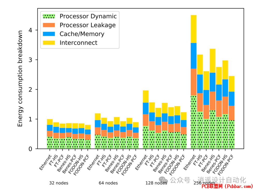

    2. 能源消耗:
    / ]0 `- u# S+ Q8 L- k4 w
    + B2 r7 J$ G" _7 F9 K, X6 i
    图4:平均情况下的能源分解。这里,FT代表胖树,HS代表握手方案。+ c: K+ a9 s9 w$ [% d8 D4 S
    . w) _  P; R7 Q- ~, B
    图4显示,RSON架构,特别是采用PCF方案和FODON交换机的版本,在这些架构中实现了最低的系统能源消耗。处理器核心消耗的能量占整个系统能源消耗的约60%。+ u) s2 ^3 X0 I3 c6 X. H

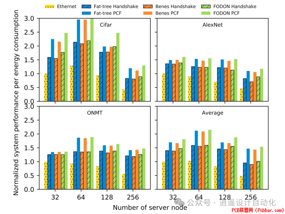

    6 k& D9 P' W- N0 N4. 系统性能每单位能耗(PPE):5 f4 J+ f  p, K; A! T9 q4 @
    $ O" v, J) M8 M3 m& Z; }图6:不同应用和平均情况下,在不同系统规模下的标准化系统性能每单位能耗。$ p5 L/ c" p- Q. y' |
    ! n2 f7 B* ^0 ^6 S' b
    图6说明,RSON架构,尤其是采用PCF方案和FODON交换机的版本,在不同系统规模下始终表现出更高的PPE值。以太网架构呈现出更小的PPE值,且随着系统规模增加,下降趋势更加迅速。1 [- N% I: j( E" m4 j
