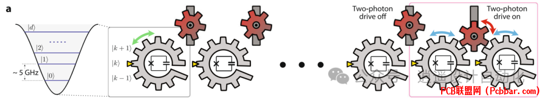

引言& p. M. R$ D) v' c& E% I
近年来,量子计算取得了显着进展,超导线路成为实现量子处理器有前途的平台。虽然目前大多数量子计算机依赖于两能级量子比特(qubit),但对探索高维量子系统(qudit)的兴趣日益增长。本文将探讨Nguyen等人在基于量子比特的量子处理器方面的最新进展,重点关注他们开创性工作中展示的实验技术和应用[1]。" N+ P( A. d) E$ H7 d
量子比特的优势量子比特是具有两个以上能级的量子系统,相比传统的量子比特具有以下优势:6 i' L7 B' ^! t( R* _/ p2 R, n
  • 信息容量增加:量子比特可以编码更多的信息,可能减少复杂量子计算所需的物理元件数量。
  • 简化量子线路:某些算法使用量子比特可以更有效地实现,从而减少线路深度并提高性能。
  • 增强纠错能力:基于量子比特的纠错码可能提供更好的抗噪声和退相干保护。
  • 更丰富的量子动力学:量子比特中的额外能级允许更多样化的量子操作和状态。
    ; @1 ]- ?$ A3 H* R( d- z
    , K" r2 v! m' H, W. a% z$ I  C! H% J4 J( [0 v2 \( f/ j9 y' _0 O
    : Z! j9 B: Q* }# x
    图1:基于量子比特的量子处理器示意图。量子比特被描绘成非循环齿轮,可以单独控制或使用双光子驱动同时旋转。- G. |5 ?9 c& M' Q1 I# l1 E
    , |# m9 v2 P/ z8 J
    ) }: l! V7 T- _9 J' c. Z

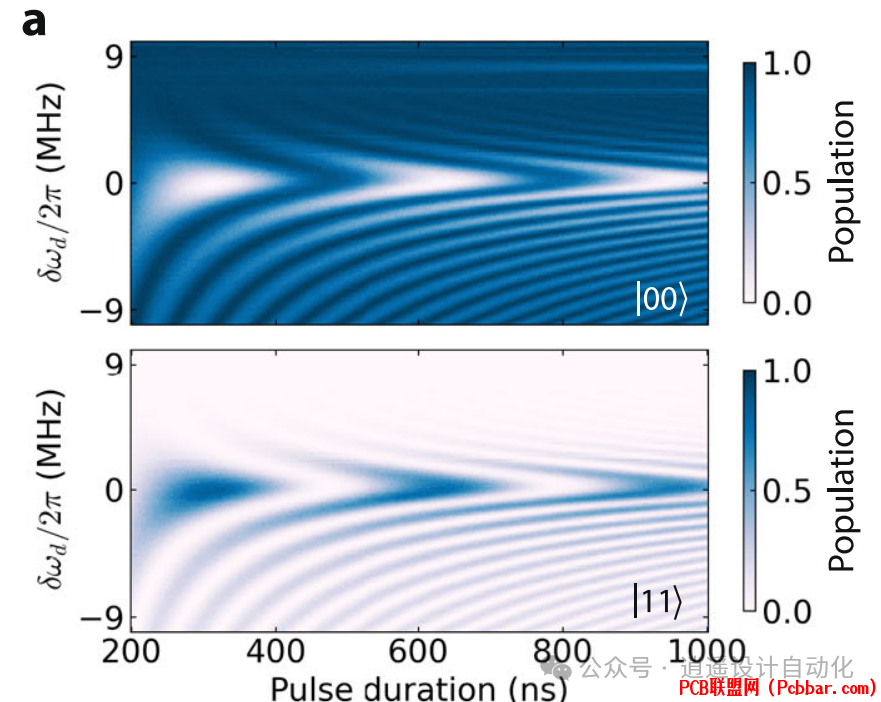

    1 d" r2 r: w% D5 y2 ~5 J3 K" C0 V双光子相互作用
    ' |9 H+ `0 G9 ^9 B这项工作的基石是开发了在量子比特之间诱导双光子相互作用的稳健方法。这个过程允许创建纠缠和实现多量子比特门。该过程的关键步骤是:
    1 Q9 h9 @( Q: p$ l
  • 对两个量子比特施加单色微波驱动。
  • 虚激发中间态。
  • 在特定的双粒子态之间进行相干布居转移。
  • 研究人员展示了诱导各种量子比特态之间的跃迁的能力,如|00? ? |11?和|11? ? |22?。
    * u5 O4 \9 Q4 Z! p! C( w
    $ X0 D# L: X$ c: m- s7 S7 k$ c9 N! [& @
    ) t. G4 d- F6 ^$ K( n0 w6 r8 g6 ^
    5 E: S# |7 x- h) S' C图3:显示两个耦合量子比特之间的相干|00? ? |11?布居交换的雪佛龙图案,作为驱动频率和脉冲持续时间的函数。+ O( p3 M: N0 p

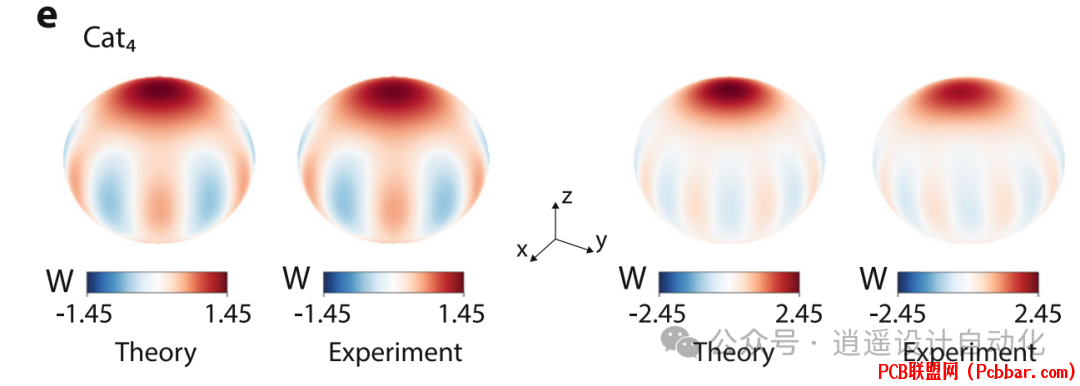

    高维纠缠+ p( q7 G- P9 m) X1 z7 _2 s* G
    研究人员通过创建各种高维纠缠态展示了其量子比特系统的能力:
    % u( `, B; H- ?; j0 F/ g, Y
  • 贝尔态:维度d = 2、3和4的两量子比特纠缠态。
  • NOON态:形如(|N0? + |0N?)/√2的叠加态,对量子计量学有用。
  • 原子薛定谔猫态:宏观上不同的量子态的叠加。0 J0 |" u6 f' L8 p4 T; q" N% D
    6 F* t: @/ ^" M4 Y- W/ |
    这些态通过量子态层析表征,并使用各种准概率分布进行可视化。$ C( j0 e8 O1 m% l0 K7 i
    8 Z% }& z, L5 U! Y, i% r7 p# g8 J
    * d7 {- h2 K, V$ \$ \
    图5:(a)d=2、(b)d=3和(c)d=4量子比特的贝尔态密度矩阵,展示了高维中的高保真度纠缠。
    $ t3 ^2 ~3 O  H6 I
    # V% y2 p/ v" ~5 r" N( ~- j9 z1 a4 y1 \
    / T0 u; J8 M# }4 x
    图6:(左)两个量子比特和(右)三个量子比特的高维原子猫态的维格纳函数,显示了特征干涉条纹。- D+ v! k1 b0 }9 {. ^

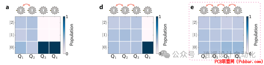

    ; V: B# z' {: p" W! L  U纠缠分配
    % p- E6 {# C5 ^2 A' q$ Y: n研究人员展示了使用双光子相互作用在量子比特阵列中分配纠缠的能力。他们展示了:
    , w! ]- E% i2 J
  • 在非相邻量子比特之间传输贝尔态。
  • 创建多量子比特GHZ态。
    0 i; G' b% m7 q" I
    ! l+ Z2 z$ [' {
    这种能力对于在大规模量子处理器中实现量子算法和纠错码非常重要。1 k7 V6 V. w) G+ I  l3 ~, M
    ; ~4 x  v, Z- t+ A1 p, [) ]
    . h7 r) \6 I7 o- a* T$ w/ u
    图7:测量的布居显示了贝尔态纠缠从(a)Q1-Q2到(b)Q1-Q3和(c)Q1-Q4的分配。2 N3 D; {  `6 @1 p' C7 t* _
