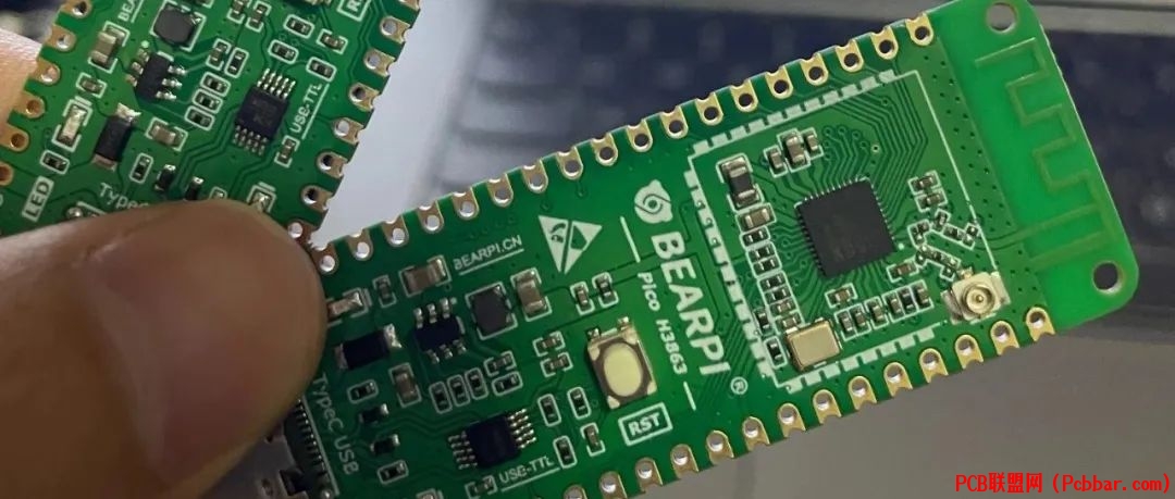

前段时间,小熊派官方发布了星闪核心板 Bearpi-Pico H2821 的AT指令固件,并且支持 1 对 8 组网通信,有了丰富的AT指令集,单片机或者其他MPU芯片就可以很容易地通过星闪网络进行互联通信。" c* Y7 [" ^! ?6 x% v$ N$ D; l) o

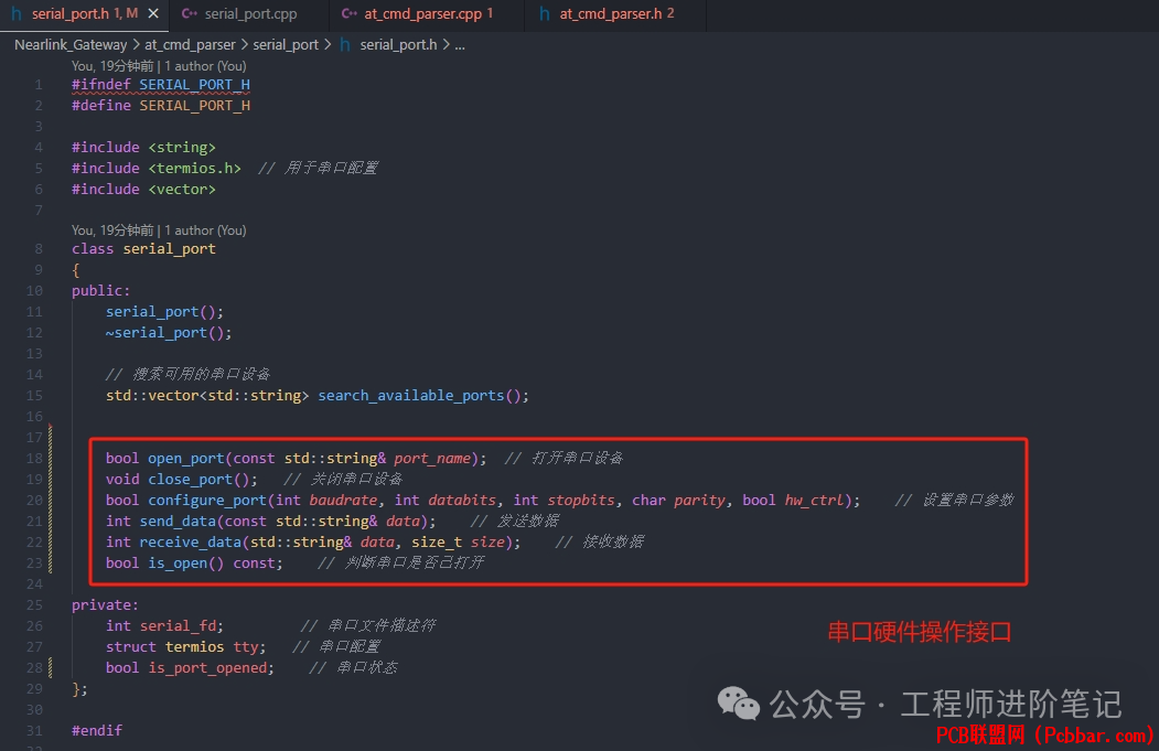

4 {4 |# w" {* B0 B. S" H: ]( S1、头文件 serial_port.h 主要提供底层串口硬件的操作接口,包括配置串口,打开或关闭串口,数据发送和接口,以及判断串口是否已经打开,具体代码如下图所示。

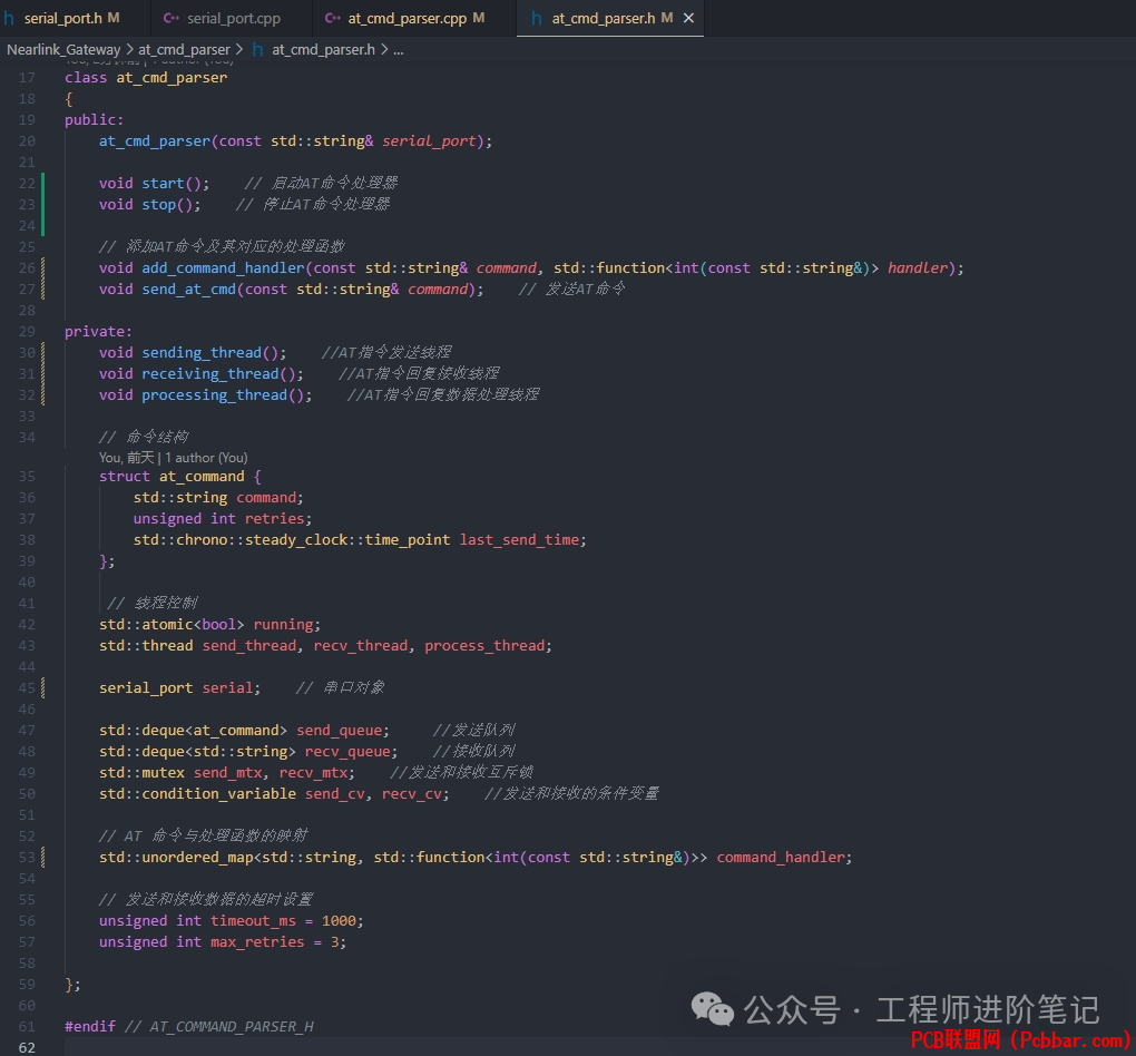

3、头文件 at_cmd_parser.h 主要是把AT 指令解析器抽象成一个类 class at_cmd_parser,这个类提供了AT指令和处理函数的注册接口,解析器的启停,AT指令发送,三个线程,数据收发队列,互斥锁与条件变量,等等。& t+ p6 Q' ~. A" O/ y  K

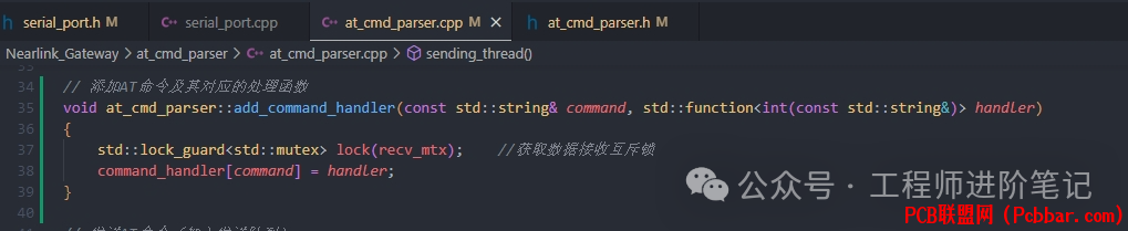

5、函数 add_command_handler() 主要是把AT指令和处理函数进行注册绑定,把处理函数用一个哈希表 command_handler 进行管理,AT指令的字符串是键key,具体的处理函数是健对应的值value。0 F, l4 R' _4 I) h7 G
( |( T  m0 T0 `* c8 x% t3 \

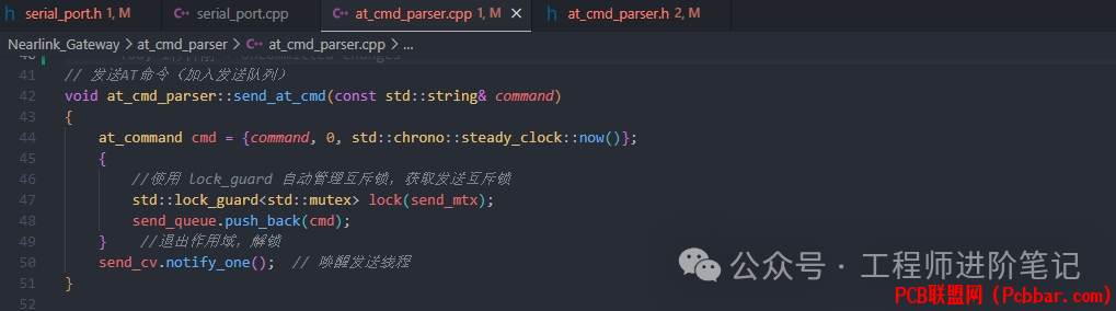

6、调用 send_at_cmd() 函数发送 AT 指令,在这个函数里面,主要是把待发送的AT指令放入队列 send_queue,入队列采用互斥锁保护,然后调用 send_cv 事件唤醒发送线程 send_thread() 进行指令发送。8 b' c/ f7 n: v+ f

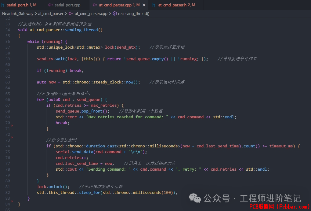

% \' t5 [2 J- X0 v7、在发送线程 send_thread() 里面,先获取 send_mtx 互斥锁,然后等待send_cv信号的到达,使用for循环不断从send_queue里面取出 struct at_command 类型的数据,然后调用 serial.send_data() 进行发送。
) t3 C+ t7 t& |
! M$ k  M( g% n+ z1 N1 }* I/ r
在发送AT指令之前,先记录发送前的时间点,超过一定时间之后还没有收到当前AT指令的正确回复,则会继续重新发送并记录重发次数,达到最大重发次数后,丢弃该条AT指令。- ^  q' n2 |; r2 i' T# S

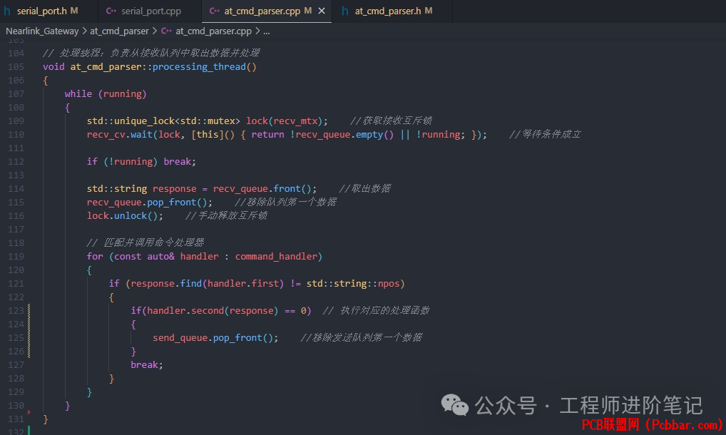

9、在数据处理线程 proessing_thread() 里面,获取数据接收互斥锁,然后等待收到 recv_cv 事件后,从数据接收队列 revv_queue 里面取出数据,不断从 command_handler 哈希表里进行键值匹配,执行对应的注册函数,执行成功后,把该条AT指令从发送队列里面删除。- ~3 g, n" f) B# I7 m

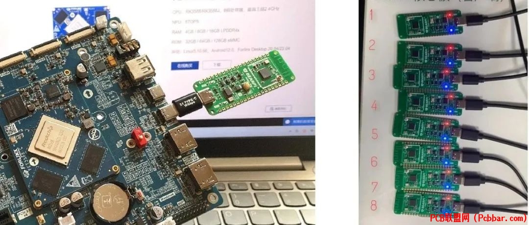

10、把星闪核心板 Bearpi-Pico H2821 通过USB接口连接到Linux开发板上面,开发板的内核需要支持CH34x驱动,会在/dev 目录下生成 ttyUSB0 节点,我们可以做一个简单的界面来进行指令发送,点击【指令:AT】按钮,可以看到调试终端输出打印信息,AT指令解析器可以在开发板上面顺利运行。6 r8 ?% J7 U5 I: F
