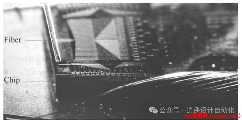

b) 垂直耦合:
! T$ U! t( N! E7 p垂直耦合利用光栅耦合器将光从芯片表面上方的光纤耦合到芯片中。这种方法便于封装和测试,但可能引入额外损耗。% f  w* {% _$ o" G/ z( d
: m; S! y# F) z  J( i2 Z" Q
/ m7 t. z) q* N  r, u: v图1展示了光纤/光栅垂直耦合封装的示意图,显示了光如何通过倾斜端面从光纤反射到芯片上的光栅耦合器。

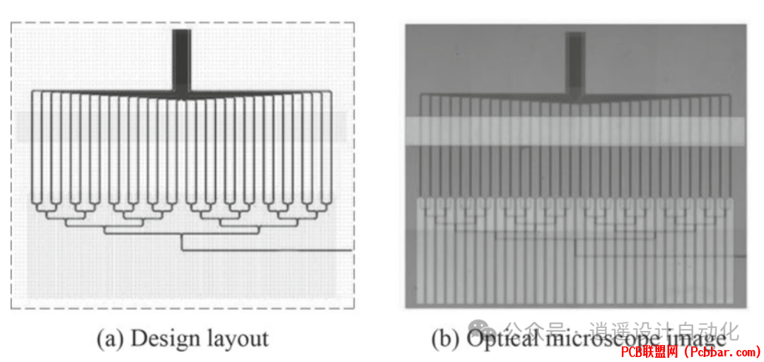

1. 基于端面耦合的1x32硅基OPA
" V* U% ]. e' Ga. 设计概述:
# A+ V' b1 }" R: G* L
  • 顶层硅厚度为500 nm的硅-绝缘体-硅(SOI)晶圆
  • 32个热光相移器
  • 32个直波导光栅天线
  • 非均匀天线间距以提高性能
    - L. J6 }: }4 i
    6 x& [& e8 E, T6 `: H
    - H/ Z; ^3 s* C& n
    / u+ c7 F  j1 d, }图3显示了使用粒子群优化算法获得的1x32天线阵列的天线间距分布。
    8 S1 z( N* k' _2 W3 L* E
    0 M9 g6 `2 r: g
    图4展示了(a)1x32硅基光学相控阵芯片的设计布局和(b)制造完成的芯片的光学显微镜图像。- a' j. l' S2 U; j: P

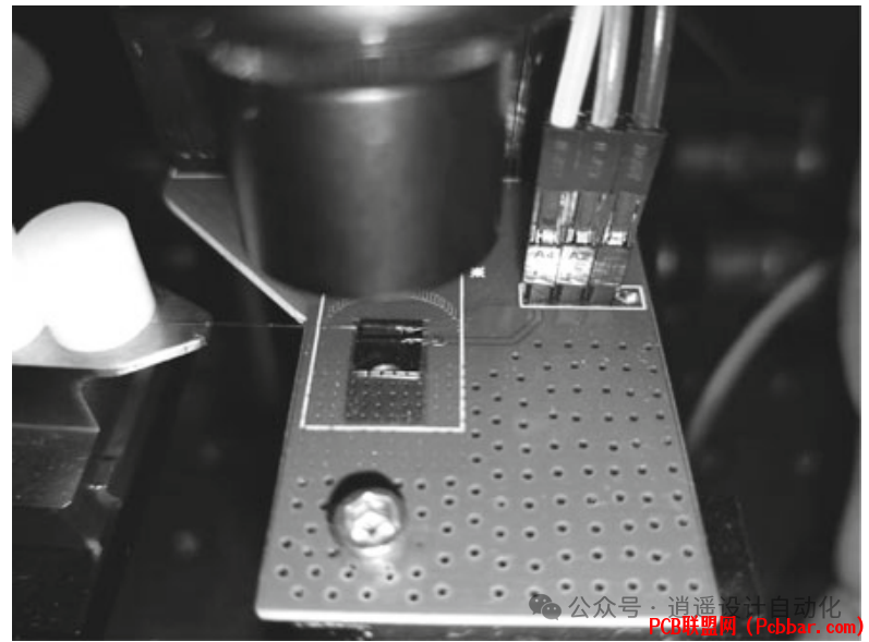

    b. 制造和测试:
    & ^5 z1 J2 E& a' \$ w  g芯片在SOI晶圆上制造,并与印刷电路板键合以进行测试。使用可调谐半导体激光器(1550 nm)作为光源,通过透镜和红外CCD进行远场成像。
    9 k% U: I/ ^9 y" ]& x9 ~0 N" K$ E
    # ~3 e* X) M& w: U1 z& C0 R# X
    图5展示了基于端面耦合的芯片测试设置。

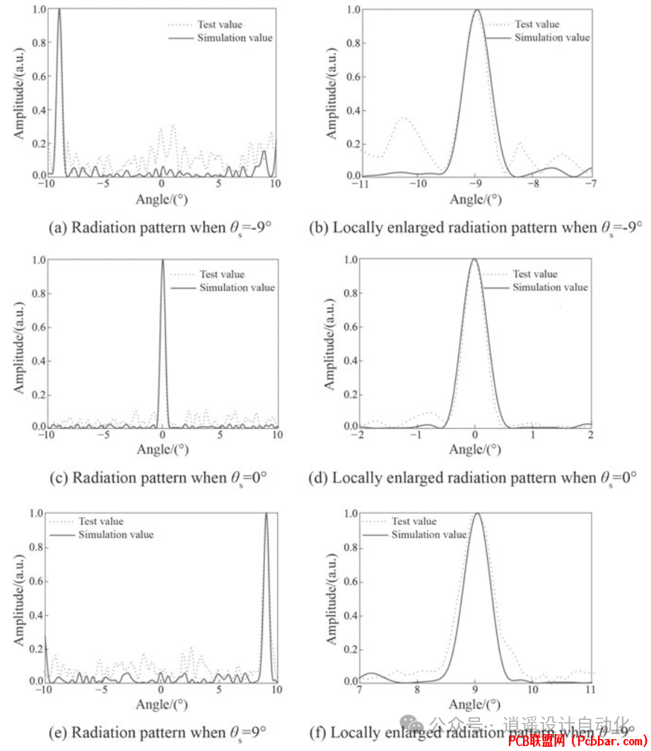

    / g* n( z$ _6 L+ sc. 结果:& [& x! r/ x6 v+ T3 A
    OPA展示了从-9°到+9°的波束控制能力,间隔为1°。实验结果与仿真结果良好吻合,波束宽度范围从0.43°到0.63°。
    # d( ]/ }2 r- K4 a* T6 Y
      `0 z; _- h8 h3 O+ x5 r. [' {! `
    图6展示了1x32非均匀光学相控阵在不同波束控制角度下的归一化远场辐射模式,对比了仿真和测量结果。$ H% h$ s: z" M% g; t) `* T

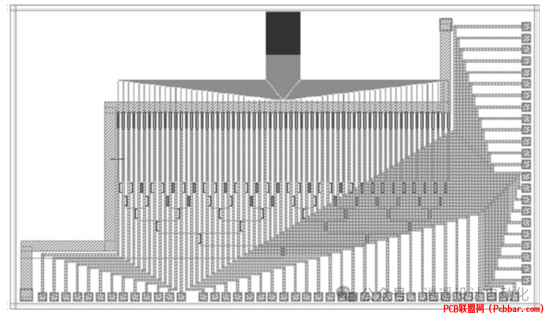

    2. 基于垂直耦合的1x64硅基OPA3 S4 U* O0 Z, E8 B
    a. 设计概述:
    - B% O2 r5 d: ]
  • 顶层硅厚度为220 nm的SOI晶圆
  • 64个热光相移器
  • 64个直波导光栅天线
  • 非均匀天线间距以实现大角度波束控制
    / D# q4 i6 g3 L4 M0 Z: D* G% o* O
    8 N8 j! s3 {5 V, f( |+ H/ Z+ B8 o- p: j
    ( q( E" s6 G" G$ e. w' \6 V5 ?6 O
    3 v* e: ]1 \0 R图7显示了1x64非均匀光学天线阵列的天线间距分布。
    7 N+ V3 |6 V  s2 |8 Q2 F. N7 M9 g0 Q! k7 P$ k* t
    2 c' z( c! b% \: N3 P, R
    图8展示了1x64非均匀光学天线阵列的设计布局。

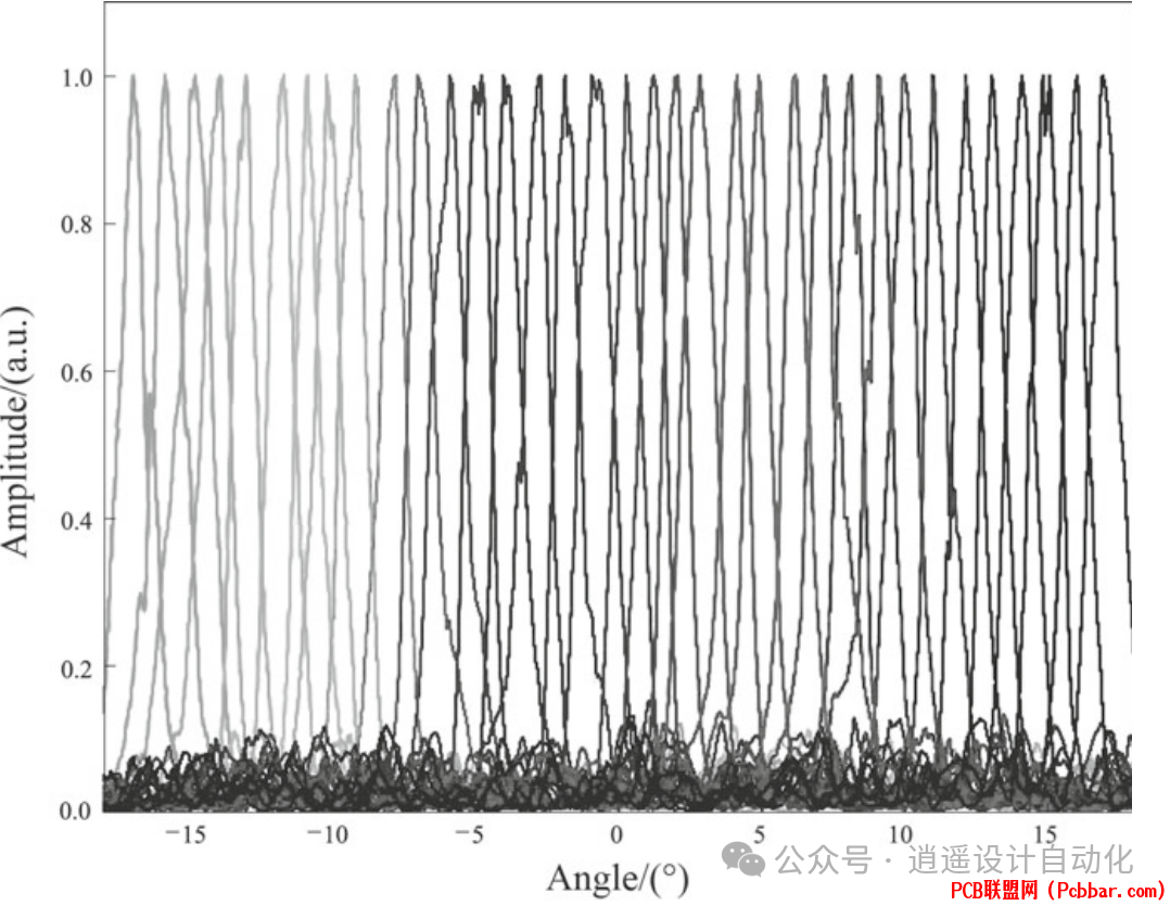

    3 i9 B' A$ {" Y. rc. 结果:. e& U( i( w$ e8 \+ l: C
    OPA实现了从-17°到+17°的波束控制,间隔为1°,总控制范围达到34°。) F" c( [% C% a8 W; l
    6 X5 m0 q8 x2 r
    图10显示了1x64非均匀光学相控阵在波束从-17°到+17°控制时的二维远场辐射模式,间隔为1°。
    9 k" o. T/ H2 z, N7 P0 `
    6 i3 f! ]7 M' n) p: D1 z+ Z/ }" a: g
    8 u- P0 Y' l9 ^9 b' o
    图11展示了同一控制范围内1x64非均匀光学相控阵的三维远场辐射模式。8 t0 A: V! E; I+ I

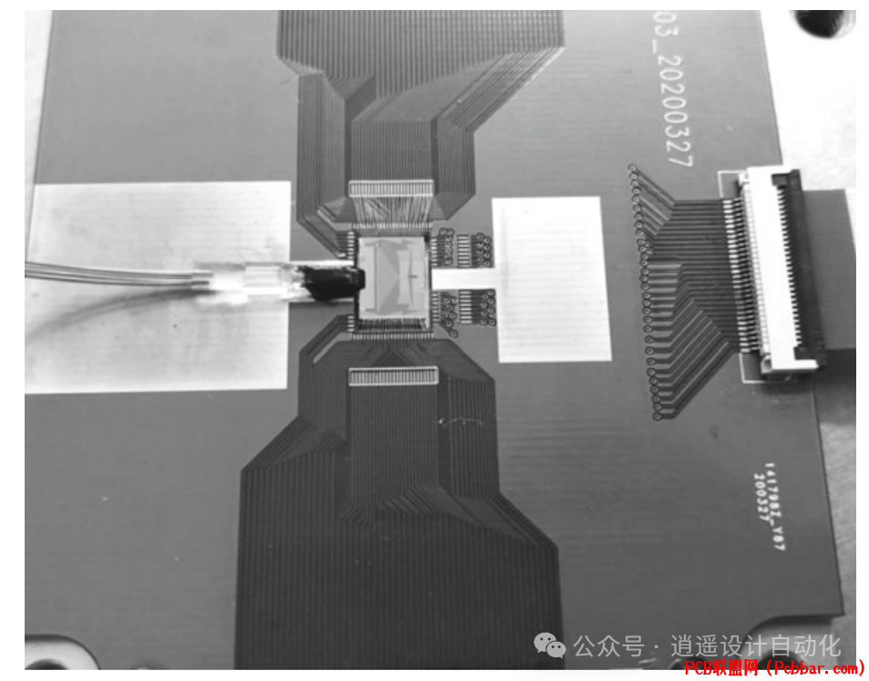

    3. 封装的基于垂直耦合的1x128硅基OPA
    7 A5 Z( O5 t: F1 Ga. 设计概述:
    . Z  N" T7 n- t% W8 l
  • 128个热光相移器
  • 128个直波导光栅天线
  • 均匀天线间距为1.55 μm(一个波长)
  • 集成光纤耦合的封装设计
    % ~$ b( }6 S' T8 E3 i
    + [. u. B4 \0 o$ `
    4 t8 F# d) b% ~. ]
    3 l0 ~7 H# \4 P9 F0 q: H图12显示了1x128硅基光学相控阵芯片的设计布局。/ V0 b5 }+ c( P
    3 r6 @& v9 b. x, ?
    ( V( u6 F  @1 e, d
    图13展示了与印刷电路板键合的封装1x128硅基光学相控阵芯片。( y9 P2 X7 m: {( u: Z
    5 X4 Y9 \0 K3 c6 h  d+ h
    b. 制造和测试:0 }) Q, v  b% ]  b& S0 }) c; l
    芯片制造并封装,集成了用于垂直耦合的光纤。测试设置与前面的案例类似。3 I+ C/ H4 O6 m! }0 n5 Y$ T4 o

    c. 结果:
    , M+ [0 s# R; L2 R3 ^9 ?' MOPA展示了从-20°到+20°的波束控制能力,间隔为1°,总控制范围达到40°。0 E5 |" D4 A( d. E5 m+ l

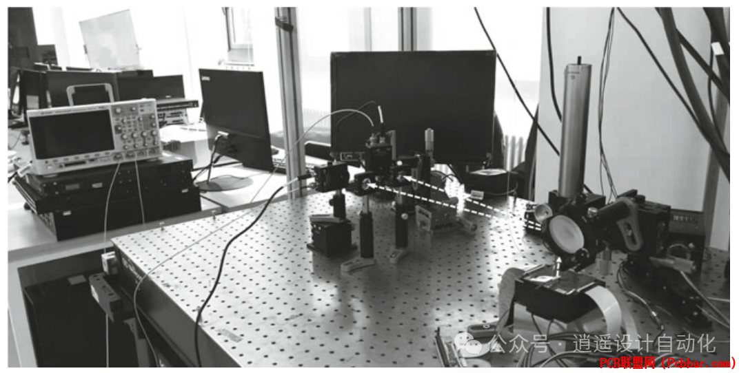

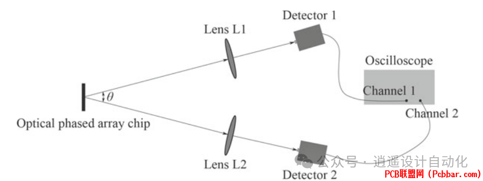

    1. 波束控制和切换演示
    1 `! W5 p0 E) d5 ?' ]5 @+ ~  n搭建了一个演示系统,展示1x64硅基OPA的波束控制和切换能力。
    , c7 X5 q  ?1 ^3 x* p# o" m
    / I/ i6 c8 W0 Y) x图17展示了硅基光学相控阵芯片波束切换演示测试系统的示意图。4 H6 o, c& V8 O( N7 U+ L# U
    2 W5 v( H1 s, b. Q) B* T$ u- _
    % E; y: c6 R3 V# r4 E图18显示了在实验室中搭建的光学相控阵芯片波束控制和切换演示测试系统的实际情况。0 i7 z& U/ E! y& X- M* }2 O

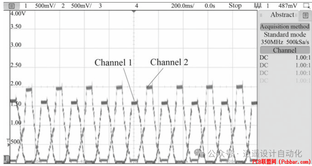

    9 Y+ `5 D( C& a4 D4 g) X结果:
    $ e% u6 K1 P- O5 e' n% J5 C系统成功演示了在0°和10°控制角度之间的快速波束切换。/ A7 u$ Q) B4 Y* A1 }
    ( n2 R% P3 }0 T. m  E. W$ e图19显示了当波束指向(a) 0°和(b) 10°时,示波器上红外探测器接收到的波形。2 [9 c9 h' ~2 K4 t) E" d# u7 x) _  c
    , W6 V" E& C2 n3 M
    8 D# q2 w5 w# h9 ?7 D$ H图20展示了在0°和10°之间快速波束切换时示波器上的波形。
