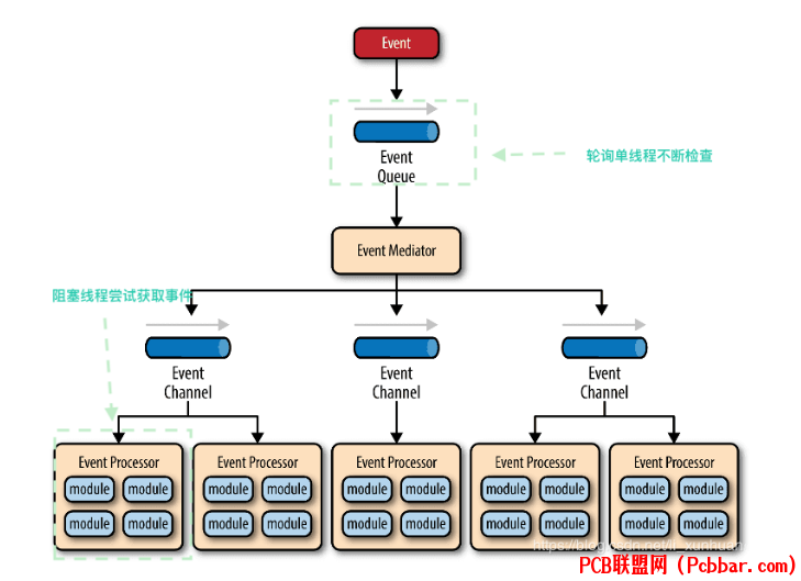

事件驱动架构(Event-Driven Architecture)是一种用于设计应用的软件架构和模型,程序的执行流由外部事件来决定,它的特点是包含一个事件循环,当外部事件发生时使用回调机制来触发相应的处理。主要包括 4 个基本组件:
事件队列(event queue):接收事件的入口,存储待处理事件
分发器(event mediator):将不同的事件分发到不同的业务逻辑单元
事件通道(event channel):分发器与处理器之间的联系渠道
事件处理器(event processor):实现业务逻辑,处理完成后会发出事件,触发下一步操作

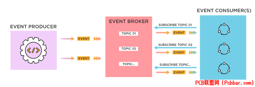

为什么采用事件驱动模型?
事件驱动模型也就是我们常说的观察者,或者发布-订阅模型;
理解它的几个关键点:
首先是一种对象间的一对多的关系;最简单的如交通信号灯,信号灯是目标(一方),行人注视着信号灯(多方);
当目标发送改变(发布),观察者(订阅者)就可以接收到改变;
观察者如何处理(如行人如何走,是快走/慢走/不走,目标不会管的),目标无需干涉;所以就松散耦合了它们之间的关系。
许多现代应用设计都是由事件驱动的,事件驱动应用可以用任何一种编程语言来创建,因为事件驱动本身是一种编程方法,而不是一种编程语言。

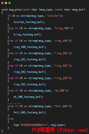

假设有一个程序,需要处理其他程序发送的消息,消息类型是字符串,每个消息都需要一个函数进行处理。第一印象,我们可能会这样处理:
上面的消息类型取自sip协议(不完全相同,sip协议借鉴了http协议),消息类型可能还会增加。看着常常的流程可能有点累,检测一下中间某个消息有没有处理也比较费劲,而且,每增加一个消息,就要增加一个流程分支。
