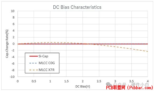

硅电容器和多层陶瓷电容器(MLCC)的比较DC偏置特性硅电容器是一种电容量稳定性非常出色的电容器,即使施加电压,其电容量也几乎不会发生变化。
多层陶瓷电容器(MLCC)虽然温度补偿型产品具有和硅电容器同样的特性,但高介电常数型产品的电容量则会因施加电压而大幅下降。
因此,使用高介电常数MLCC时,在设计阶段就需要考虑电压施加所引起的电容量下降问题。

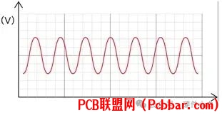

啸叫啸叫多发现于产品最终评估阶段,因此经常出现在应用产品即将推出之际需要紧急采取应对措施的状况,
由此可能带来巨大的损失。由于硅电容器产品本身并不会产生谐振,所以无需担心啸叫的问题。
由于陶瓷电容器属于压电元件,因此在电压发生变化时,陶瓷电容器会前后左右振动,陶瓷电容器本身和(或)电路板就会产生谐振,从而形成啸叫。
将电容器
更换为硅电容器
是有效措施之一
硅电容器不具有压电效应。
因此,产品本身不会因电压变化而产生谐振,无啸叫问题。
