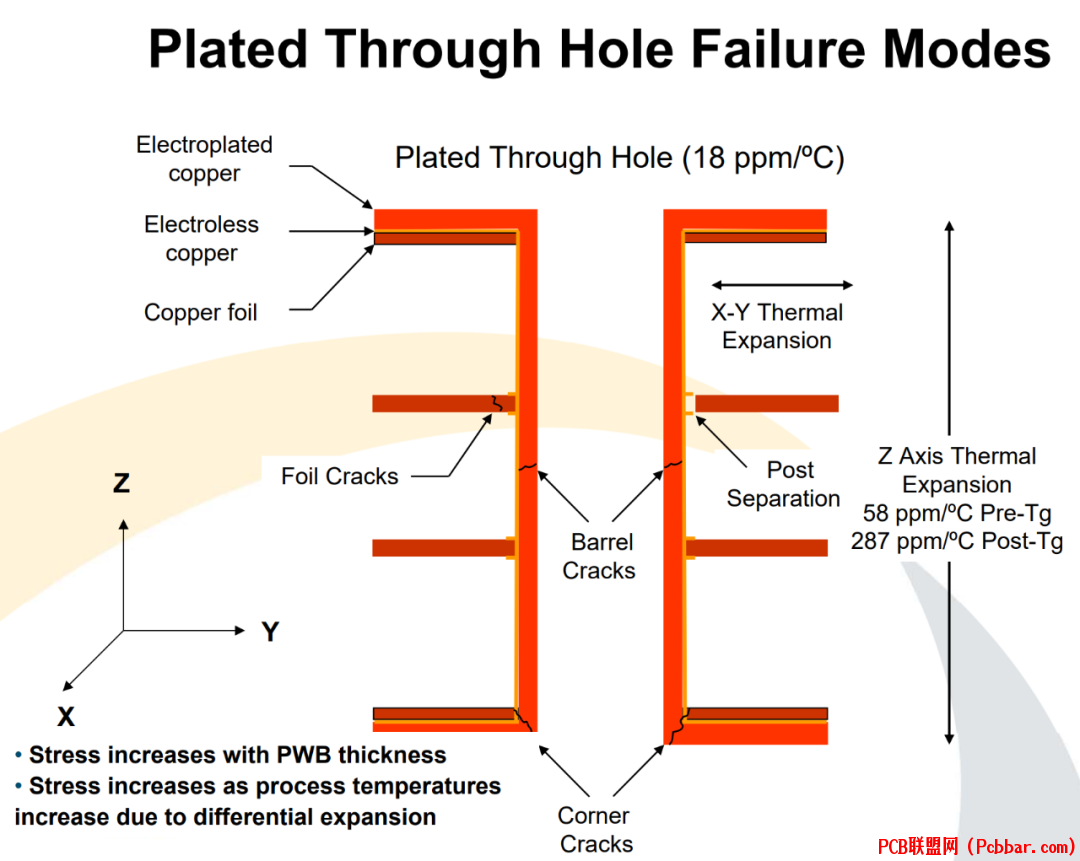

板材Tg的重要性温度变化会导致PCB板厚方向的膨胀和收缩,并且如果温度变化不断重复,由于基材和通孔铜镀层的热膨胀系数(CTE)不同,会导致应变积累,最终在释放时发生过孔镀层断裂,造成PCB过孔失效。
为了确保通孔的连接可靠性,在基材的选择时需要首先考虑的是玻璃化转变温度Tg和Z轴热膨胀系数Z-CTE。

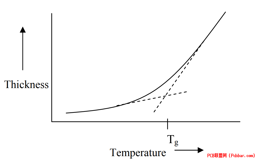

对于PCB板材的选择,最常提到的是Tg。树脂系统的Tg是材料从相对刚性的或“玻璃态”状态转变为更具可变形性或软化状态的温度。理解Tg很重要,因为基材的属性在Tg以上与Tg以下是不同的。
所有材料在温度变化时都会发生物理尺寸的变化。基材在低于Tg时的膨胀速度远低于高于Tg时的膨胀速度。热机械分析(TMA)是一种用于测量尺寸变化与温度关系的方法。通过外推曲线的线性部分到它们相交的点,可以测量出Tg的值。
图示:使用热机械分析(TMA)测量玻璃化转变温度(Tg)
曲线在Tg以上和以下的线性部分的斜率分别代表热膨胀的速度,或者通常所说的热膨胀系数(CTE)。CTE值很重要,因为它们影响成品电路的可靠性。在其他条件相同的情况下,较少的热膨胀会导致电路的可靠性更高,因为对电镀孔施加的应力较小。
虽然Tg通常被描述为一个非常精确的温度,但这有些误导,因为材料的物理性质可以在接近Tg时开始发生变化。对于Tg值,我们要注意的是,虽然在基材规格表里给出的是一个具体的温度值,比如Tg135、Tg155、Tg170等等,但如下图所示采用TMA 方法测量的Tg值的示意图
通过该图我们可以了解到温度变化与Tg值及CTE的关系,在温度接近Tg值时,尺寸值已经有了比较迅速的变化,也即基材在温度接近Tg值时,其机械性能已经有了较为显著的劣化。
所以在选择基材时,建议Tg应比长期工作温度高出约20-30°C。这一建议在实践中多年来已被证明是有效的。

    热膨胀系数 CTE热膨胀系数(CTE)描述加热时材料膨胀的属性。由于大多数层压板是增强复合材料结构,因此在X和Y轴上的CTE和在Z轴上的CTE通常是不同的。按照惯例,X轴对应于增强材料的经纱方向,而Y轴对应于增强织物的纬纱方向,Z轴是与层压板垂直的方向。测试值之间的差异与增强材料有关,增强材料较大程度限制了层压板在X轴和Y轴的热膨胀,然而树脂可以在无增强材料限制的Z轴上出现热膨胀。
    与 FR-4 的 Z轴CTE相比,铜的 CTE 较低。因此,PCB孔壁内的镀铜会因膨胀系数不同而发生破裂。
    在Tg以下的轴CTE与在Tg之上的Z轴CTE增值率有明显区别
    理想情况下,Z方向的CTE应该与镀铜孔中的铜膨胀率相匹配(大约17ppm/°C),以避免在焊接回流等工艺步骤产生的热循环过程中因应力不匹配而造成孔壁内的镀铜破裂。大多数标准材料在Tg以下的Z-CTE为50-60 ppm/°C,而在Tg以上则大约高出4倍。电路板越厚,焊接过程中对 Z 方向应力就越大。因此,电路板越厚,就越倾向于使用高 Tg 材料和 Z-CTE 相对较低的材料。
    对于高多层PCB而言,由于此类PCB大多都是采用的高密度化设计,各个层之间需要钻孔然后在孔的内壁镀铜实现层间的互联,这就对PCB制造时各个叠层的对准提出了较高要求,电镀通孔与各层走线之间的连接如果出现较大偏差,可能因各层之间的电气连接失效而导致PCB的报废。所以在制造高多层PCB时,对基材的X、Y、Z方向的CTE都有较高的要求,而可靠的PCB制造商通常也会采用高Tg(较低的CTE)的板材来制造高多层PCB。

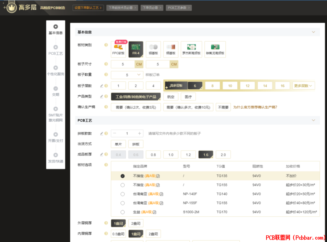

    嘉立创对于6层及以上的高多层PCB,提供了TG170的高Tg板材的选项,层数高于8层的高多层PCB,嘉立创会默认提升为TG170的FR-4基材,在需要更高质量的情况下,嘉立创也有生益 S1000-2M (TG 170)的基材可供选择,足以应对大多数应用场景下的PCB基材的热性能要求。

    在嘉立创,当你下单时,系统有一个板材选项,用户可以选择指定板材品牌及其型号,还能快速了解其Tg值和阻燃性。
    嘉立创高多层PCB下单-板材选项
    如上图所示,列出的选项均是采用真A级板材。这方面嘉立创做得是真心不错,是为数不多全部采用真A级料的厂商。真A级意味着没有偷布,填料30%左右,阻燃板材。如果达不到这三点,那就是“假A级”板材。同时,我们还可以看到,嘉立创采用的板材均是94V0,即最高的阻燃等级。

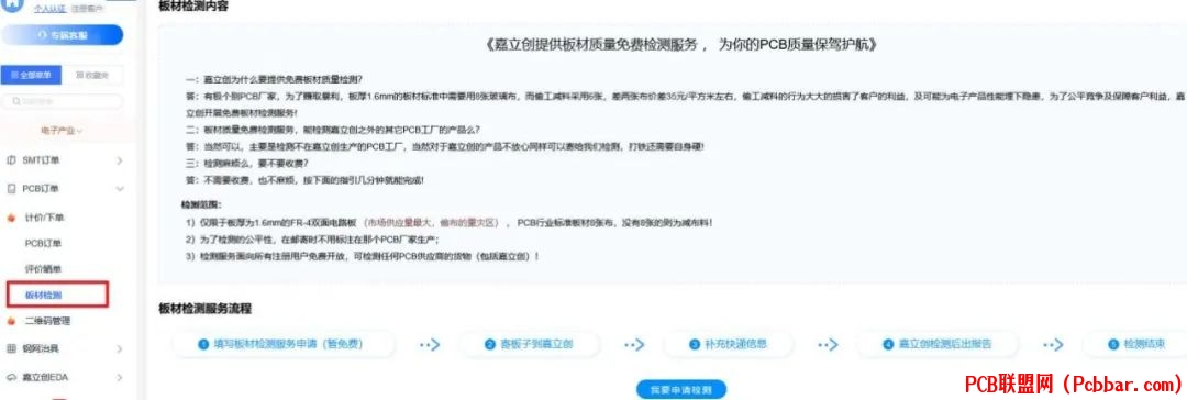

    此外,当你在打样前,还能免费使用嘉立创板材质量检测服务,提前规避板材隐患,为产品保驾护航。
    嘉立创板材检测服务
    检测服务面向所有注册用户免费开放,可检测任何PCB供应商的产品。
