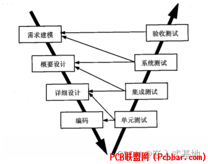

5.1 V 模型与瀑布模型有公共的特性,V模型中的过程从左到右,描述了开发的过程到最后测试全经过。
优势:清楚地描述了这些测试阶段和开发过程期间各阶段的对应关系。
局限性:
把测试作为编码之后的最后一个活动,需求分析等前期产生的错误直到后期的验收测试才能发现。

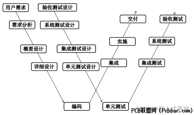

5.2 W 模型
优势:测试与开发是同步进行的,明确地标注了生产周期中开发与测试之间的对应关系,从而更好、更快、更全地发现问题。
局限性:
W 模型和 V 模型都把软件的开发视为需求、设计、编码等一系列串行的活动,无法支持迭代、自发性以及变更调整。

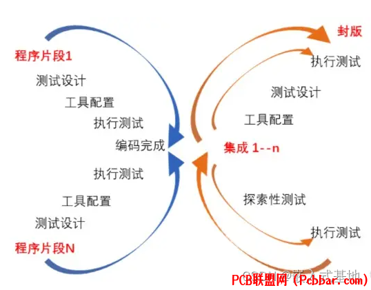

5.4 X 模型X 模型的左边描述的是针对单独程序片段所进行的相互分离的编码和测试,此后将进行频繁的交接,通过集成最终成为可执行的程序,然后再对这些可执行程序进行测试。
优势:
很好地处理测试与开发的交接过程(交接的过程是一个时间段,而不是一个点)。
己通过集成测试的成品可以进行封装并提交给用户,也可以作为更大规模和范围内集成的一部分。多根并行的曲线表示变更可以在各个部分发生。
X 模型还定位了探索性测试,这是给有经验的测试人员在测试计划之外发现更多的软件缺陷。
局限性:
探索性测试可能对测试造成人力、物力和财力的浪费,对测试员的熟练程度要求比较高。
