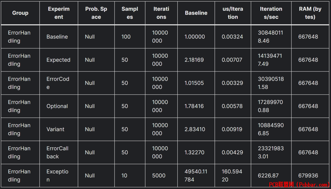

2、错误处理实验结果以下是原始输出结果:

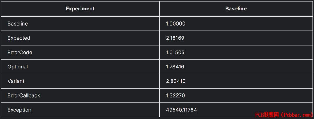

为简化起见,以下是这些技术相对性能的精简版本:

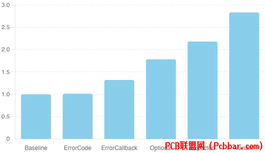

在基线(Baseline) 归一化性能的情况下,使用 std::expected 慢约 2.1 倍。
3、性能比较排除 std::exception 后,C++ 错误处理基准测试结果表明,各种错误处理技术在性能上存在显著差异:
● Baseline(基线) :基线方法是返回 true 或 false,是最快的技术,平均每次迭代耗时 0.00324 微秒。
● std::expected:使用 std::expected 比基线慢约 2.18 倍,平均每次迭代耗时 0.00707 微秒。
● Error Code(错误代码):使用 Error Code 几乎与基线一样快,平均每次迭代耗时 0.00329 微秒。
● Optional:使用 std::optional 较慢,平均每次迭代耗时 0.00578 微秒,比基线慢约 1.78 倍。
● Variant:使用 std::variant 是非异常技术中最慢的,平均每次迭代耗时 0.00919 微秒,比基线慢约 2.83 倍。
● Error Callback(错误回调):使用 Error Callback 对性能影响的中等,平均每次迭代耗时 0.00429 微秒,比基线慢约 1.32 倍。
● Exception(异常):使用 std::exception 明显比所有其他技术都慢,平均每次迭代耗时 160.59420 微秒,比基线慢约 49,540 倍。
