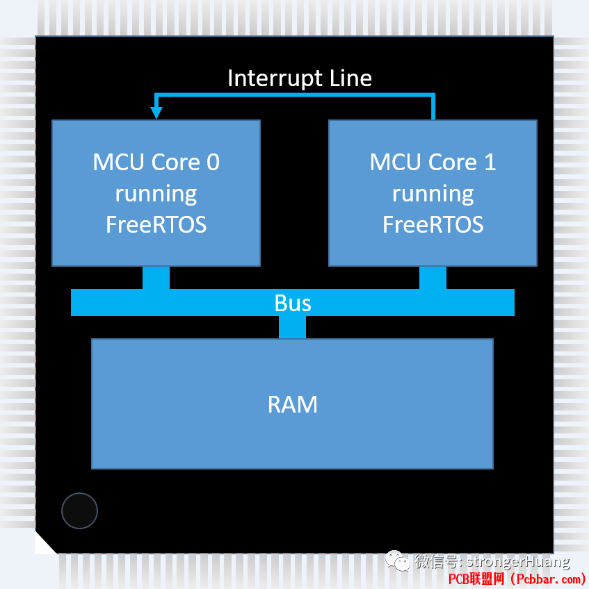

    2、非对称多处理 (AMP)
    使用 FreeRTOS 的非对称多处理 (AMP) 是指多核设备的每个核心都单独运行自己的 FreeRTOS 实例。这些核心并不都需要具有相同架构, 但如果 FreeRTOS 实例之间需要进行通信,则需要共享一些内存。
    每个核心都会运行自己的 FreeRTOS 实例, 因此任何给定核心上的调度算法与上文的单核系统调度算法完全相同。你可以使用流缓冲区或消息缓冲区作为核间通信原语, 这样一来,一个核心上的任务可以进入“阻塞”状态, 以等待另一个核心发来的数据或事件。
    之前分享的文章《双核单片机M4和M7之间通信的原理》其中就讲述了非对称多处理 (AMP)具体实现的一些原理。
    实现双核之间通信基本原理:发送和接收任务位于非对称多处理器(AMP)配置中的多核微控制器(MCU)的不同内核上,这意味着每个内核都运行自己的FreeRTOS程序。
    同时,一个内核在另一个内核中具有生成中断的能力,以及两个内核都有访问的内存区域(共享内存)。消息缓冲区以每个内核上运行在应用程序已知的地址置在共享内存中,如下图:
    理想情况下,还将有一个内存保护单元(MPU),以确保只能通过内核的消息缓冲区API来访问消息缓冲区,并最好将共享内存标记为不可被其他程序占用。
