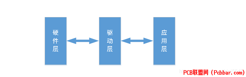

我是老温,一名热爱学习的嵌入式工程师
% `. Z: A; \+ g关注我,一起变得更加优秀!一、前言以STM32为例,打开网络上下载的例程或者是购买开发板自带的例程,都会发现应用层中会有stm32f10x.h或者stm32f10x_gpio.h,这些文件严格来时属于硬件层的,如果软件层出现这些文件会显得很乱。
& z; m) w1 Q" z6 ?8 f  ^8 ?使用过Linux的童鞋们肯定知道linux系统无法直接操作硬件层,打开linux或者rt_thread代码会发现代码中都会有device的源文件,没错,这就是驱动层。* u6 J3 r$ u% z; K5 Y' ?2 `
* x; l) l  ^1 i% A7 t
二、实现原理原理就是将硬件操作的接口全都放到驱动链表上,在驱动层实现device的open、read、write等操作。当然这样做也有弊端,就是驱动find的时候需要遍历一遍驱动链表,这样会增加代码运行时间。
% a$ o, Q7 z- H5 L三、代码实现国际惯例,写代码先写头文件。rt_thread中使用的是双向链表,为了简单在这我只用单向链表。有兴趣的可以自行研究rt_thread$ F' O+ _9 F, P7 X9 N5 J9 J0 t5 H$ x
头文件接口:
# P1 `' X) j3 n1 G+ p9 V8 e本次只实现如下接口,device_open 和device_close等剩下的接口可以自行研究。这样就可以在应用层中只调用如下接口可实现:7 e2 _" A3 }* s' \( V% Q# c
