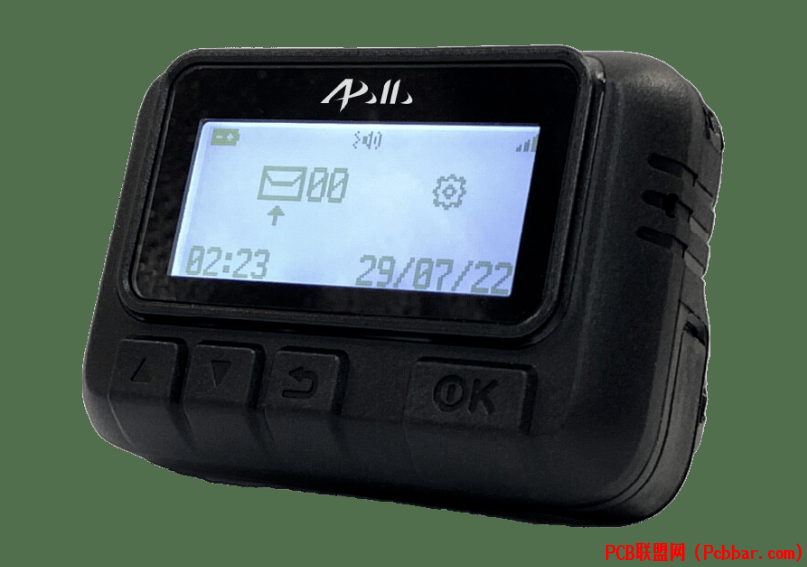

6、发生爆炸的寻呼机型号是阿波罗坚固型寻呼机(AR-924),来自台湾Gold Apollo公司。
综合以上信息,大概就能搞清楚:
黎巴嫩真主党通过某些渠道,从台湾Gold Apollo公司购买了一批BP机。然而,在运输过程中,BP机被人做了手脚,植入了爆炸物(或者干脆被掉包)。9月17日下午3:30左右,来自网络侧的一条消息,触发了BP机中的一些隐藏设计(可能是BP机侧做了软件设计改动,产生不同的响应),引爆了爆炸物,导致爆炸发生。

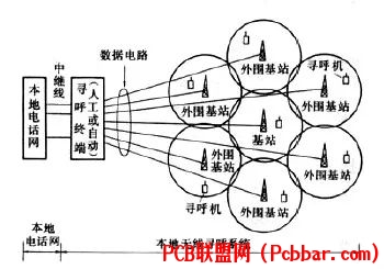

无线寻呼系统包含寻呼机、基站、寻呼中心等多个关键组成部分。当地的这个无线寻呼系统,应该不可能是真主党专用,而是面向公众提供服务。
无线寻呼系统架构
这样的话,发起攻击的某势力,需要先搞到真主党武装人员的身份信息以及对应的寻呼号码,然后入侵寻呼中心,针对这些号码,下发特殊的指令信号。
目前看,并不是指令直接触发爆炸,而是指令触发内部电路过热(软件代码强行导致电路过载),进而间接引爆爆炸物。(根据画面,确实不像单纯的锂电池爆炸,应该是有单独的少量爆炸物,例如炸药。)
