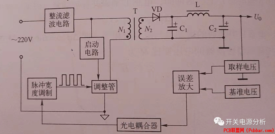

下图为反激式转换器的功能模块图:
工作原理:输出电压通过取样,得到一个取样电压,取样电压和基准电压通过误差放大器比较放大后,经过光耦电气隔离,反馈到变压器的高压侧,再由控制脉冲宽度调制器来决定调整管的通、断时间,从而稳定输出电压或电流。

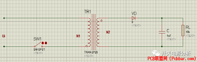

我们可以将模块图转化成简单的反激式开关电源,如下图:
反激式开关电源原理图
当开关SW导通时,变压器一次绕组以输入电压Ui励磁,电场能转化为磁场能存储在电感中,磁芯的磁通量密度增大,此时变压器二次绕组感应电压使得二极管VD反向偏置而截止,因此二次绕组无电流。当开关S断开时,变压器二次绕组以输出电压Uo消磁,存储在电感中的磁场能转化为电场能释放供给负载,磁芯的磁通量密度减小。
