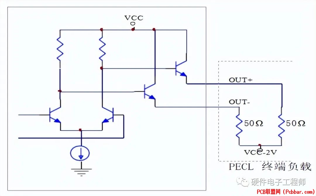

(1)PECL 接口输出结构PECL 电路的输出结构如图 1 所示,包含一个差分对和一对射随器。输出射随器工作在正电源范围内,其电流始终存在,这样有利于提高开关速度。标准的输出负载是接 50Ω至 VCC-2V 的电平上,如图 1 中所示,在这种负载条件下,OUT+与 OUT-的静态电平典型值为 VCC-1.3V, OUT+与OUT-输出电流为 14mA。PECL 结构的输出阻抗很低,典型值为 4~ 5 Ω,这表明它有很强的驱动能力,但当负载与 PECL 的输出端之间有一段传输线时,低的阻抗造成的失配将导致信号时域波形的振铃现象。. D5 {+ P# K, E0 e7 w' v  Q
# L; T. k# ?, Y* i  t; U6 [
图1. PECL 输出结构: A6 f$ I, V! O7 m" R
(2) PECL 接口输入结构PECL 输入结构如图 2 所示,它是一个具有高输入阻抗的差分对。该差分对共模输入电压需偏置到 VCC-1.3V,这样允许的输入信号电平动态最大。MAXIM 公司的 PECL 接口有两种形式的输入结构,一种是在芯片上已加有偏置电路,如 MAX3867、MAX3675,另一种则需要外加直流偏置。( H% E! t9 g% X# {% V
6 ^# c; U, l5 d1 g图2. PECL 输入电路结构

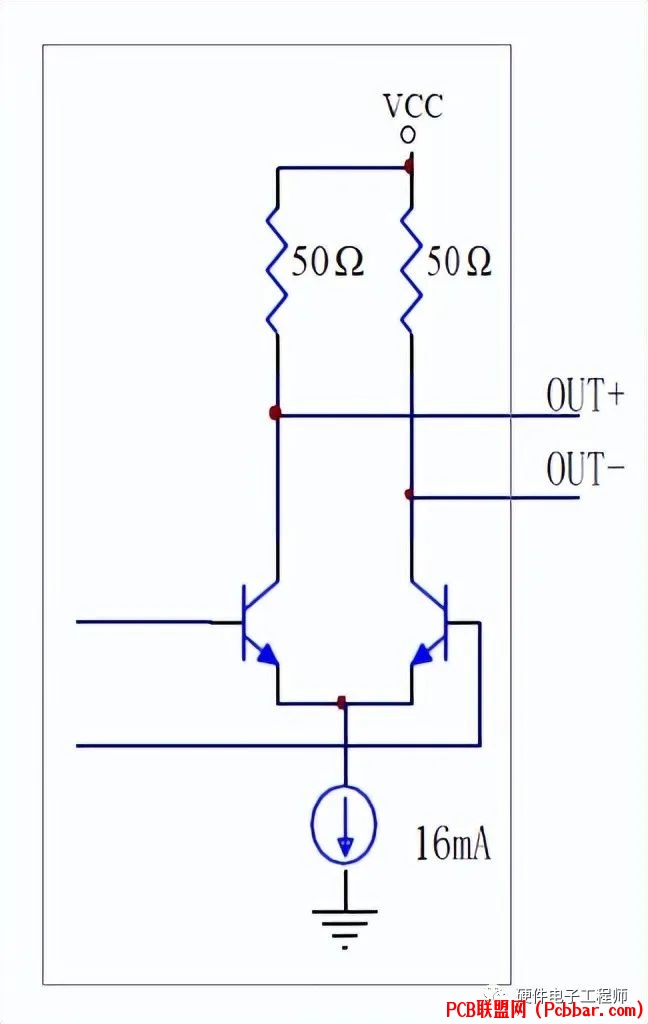

- y! o0 K0 c: N& I# S3 U1.2 CML 接口CML 是所有高速数据接口形式中最简单的一种,它的输入与输出是匹配好的,从而减少了外围器件,也更适合于在高的频段工作。它所提供的信号摆幅较小,从而功耗更低。

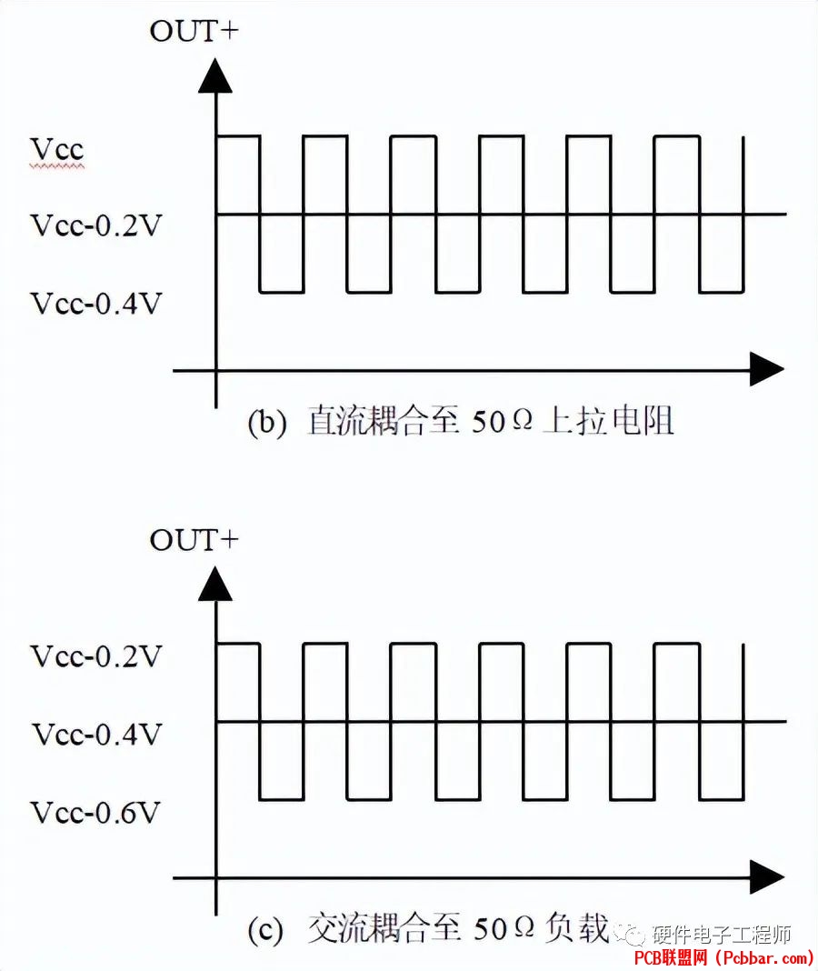

8 B+ l2 \+ W& h2 f' g(1)CML 接口输出结构CML 接口的输出电路形式是一个差分对,该差分对的集电极电阻为 50Ω,如图 3 中所示, 输出信号的高低电平切换是靠共发射极差分对的开关控制的,差分对的发射极到地的恒流源典型值为 16mA,假定 CML 输出负载为一 50Ω上拉电阻,则单端 CML 输出信号的摆幅为Vcc~Vcc-0.4V。在这种情况下,差分输出信号摆幅为 800mV,共模电压为 Vcc-0.2V。若 CML
  n1 {! c( {9 f$ }% z# ]输出采用交流耦合至 50Ω负载,这时的直流阻抗有集电极电阻决定,为 50Ω,CML 输出共模电压变为 Vcc-0.4V,差分信号摆幅仍为 800mV。在交流和直流耦合情况下输出波形见图 4。
- n# |, O9 K4 O8 @7 H& D/ }
! {) z7 U7 _5 i# G! K# A图3. CML 输出结构9 f0 A8 `* M, d$ Y
8 e/ ]# q  Q' `+ H! S' W5 Q图4. CML 在不同负载时的输出波形( K2 n. U1 d; m) V; C8 g

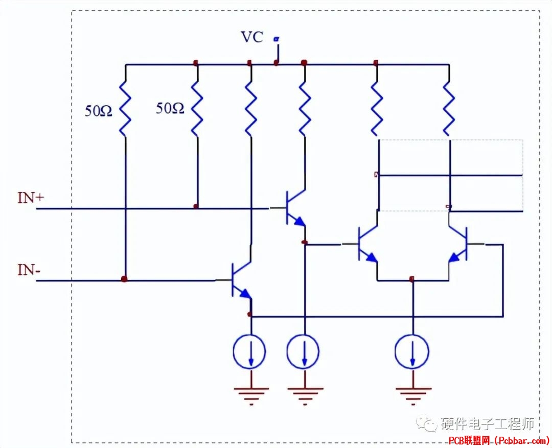

(2)CML 接口输入结构% _$ j4 t' z9 B! ^
, ?8 F$ j. H7 j/ D  q6 J图5. CML 输入电路结构

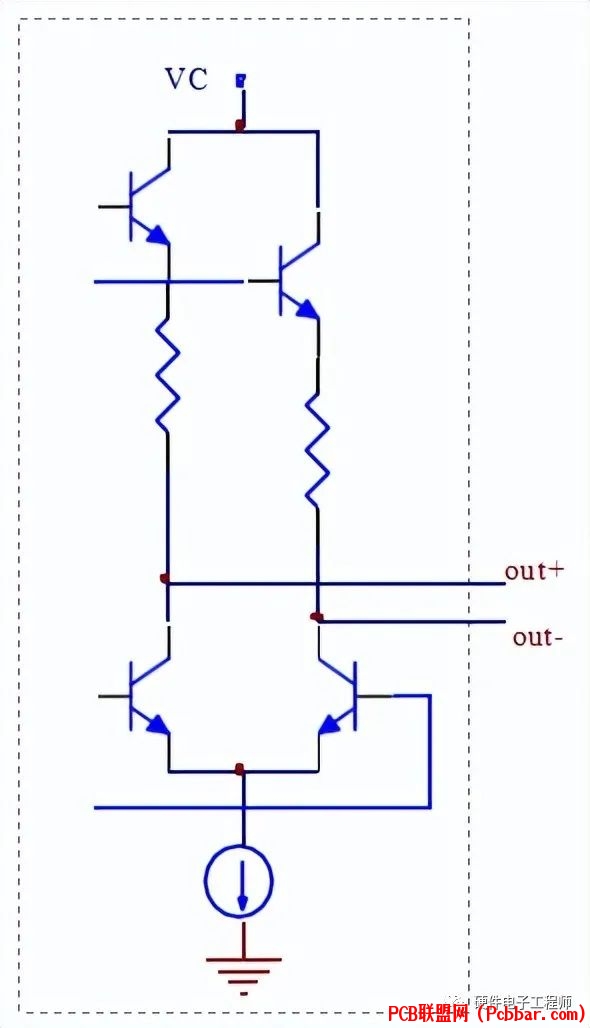

(1)LVDS 接口输出结构MAXIM 公司 LVDS 输出结构在低功耗和速度方面做了优化,电路如图 6 所示。电路差分输出阻抗为 100Ω,表三列出了其他一些指标。0 H' Z5 G0 N) ^/ x8 D6 y, [3 S
! @8 z: k! J" h: \- j2 u5 B9 j
图6. LVDS 输出结构: n0 t5 x( I8 e) j

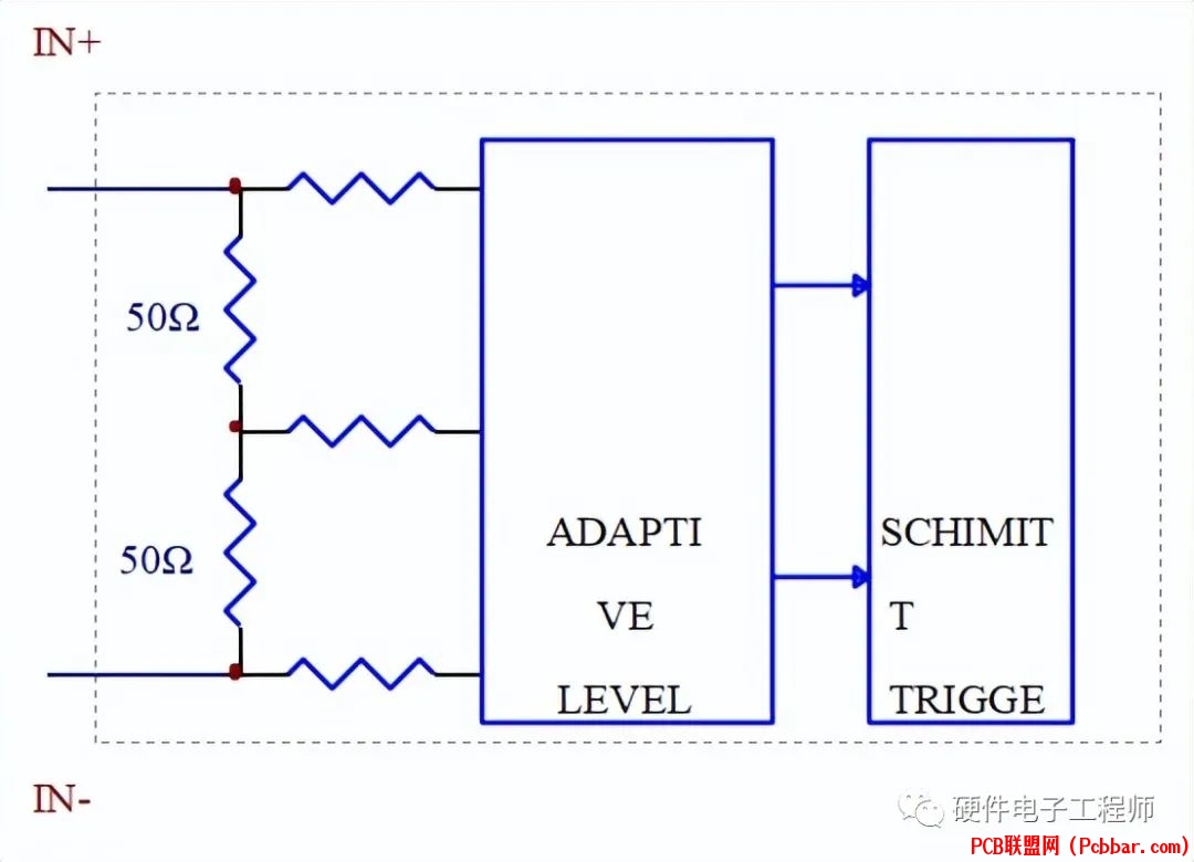

(2)LVDS 接口输入结构LVDS 输入结构如图 7 所示,输入差分阻抗为 100Ω,为适应共模电压宽范围内的变化, 输入级还包括一个自动电平调整电路,该电路将共模电压调整为一固定值,该电路后面是一个 SCHMITT 触发器。SCHMITT 触发器为防止不稳定,设计有一定的回滞特性,SCHIMTT 后级是差分放大器。
, Y! |' j" F0 u1 u: W
6 `( z3 k* U, {! v4 ]) t! B图7. LVDS 输入结构
