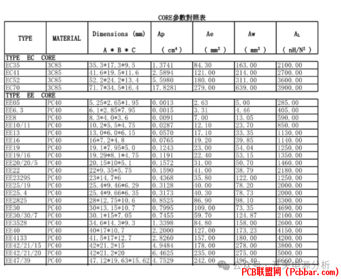

       代入公式,我们得到AP=0.0567,根据下图core参数对照表:
  从上表查出与之接近的最小磁芯规格为EE13,其中AP=0.057;考虑到磁芯损耗等因素,我们一般按照10%的裕量来计算,所以我们至少选择EE16型号磁芯,此时AP=0.0765,Ae=19.2。
  按照我们设计的经验,Ae=Sj=0.15*根号PM进行估算,可以得到Ae=21.3,依照上表与之最接近的是EE19磁芯,AP=23,综合两种情况,为了满足电源的需求,我们最终选择EE19磁芯。
