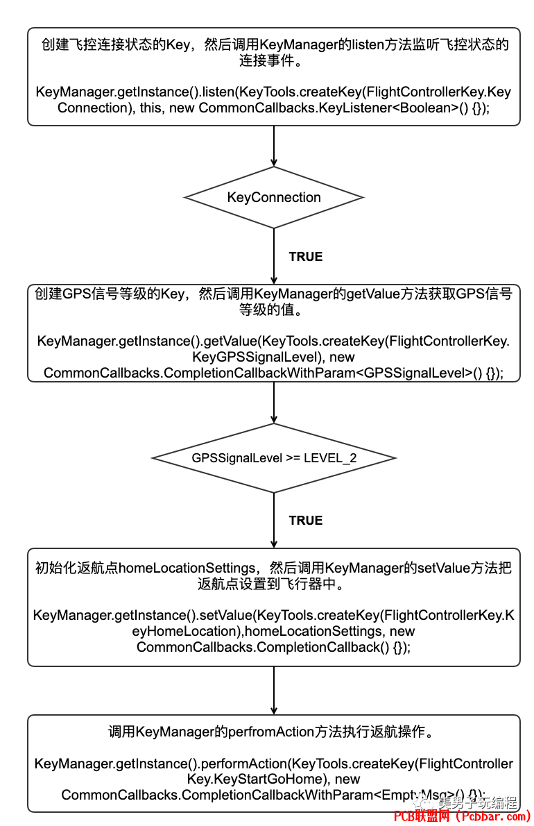

, X0 q' J$ p* qKeyManager类提供了一组方法来访问硬件模块的参数和控制硬件模块的行为,包括DJIKey的Value设置,Value获取,Value监听和Action执行。通过KeyTools类提供的createKey方法可以更加方便的创建DJIKey实例。' }7 s  w: O* ]0 W* @
下图展示了使用KeyManager的接口判断飞控正常连接并且GPS信号等级大于等于2级,然后给飞行器设置返航点,最后执行返航操作的调用流程。
& k4 G: s) f4 q; p/ s0 ?" D% U
) {5 }8 L8 c/ {: Z- F9 C& H此处是示例的操作方式,后面有在项目中使用的过程。. g6 s0 C* k: X& W
