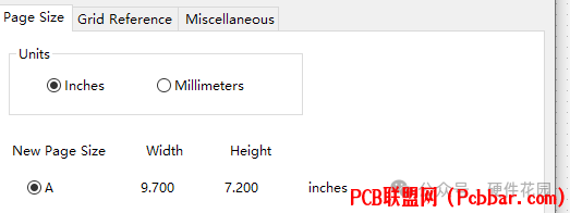

注意事项- ?2 y; o- D% L4 i4 {
1. 该脚本使用前,orcad中Page Size单位设置为英制inches,否则设置公制millimeters,会出现问题,比如生成的网络不是引脚上的,存在偏移问题。
2 u6 A0 H7 g: y2 J+ f. s' ~6 J6 T! n/ D+ H5 k2 `9 |8 s: g
" X# s+ G" ?% p, ^& {! A8 n

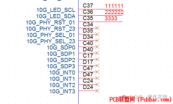

3)     【PIN WireSearch】--批量查找生成引脚的网络名称
9 m  y9 I5 O, t5 Z/ F首先制作一个excel表格,比如C37需要生成11111,C36需要生成22222等,制作完成后框选这部分数据,复制!! D% `0 ?# G9 R- p& A6 s
( I+ N  |# o6 p" e' z# t
回到原理图中,批量选中需要生成网络的pin脚,右键执行【PIN
6 A. g+ l1 o7 j1 W0 ^WireSearch】,pin上会自动查表,并生成对应的网络。

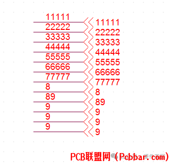

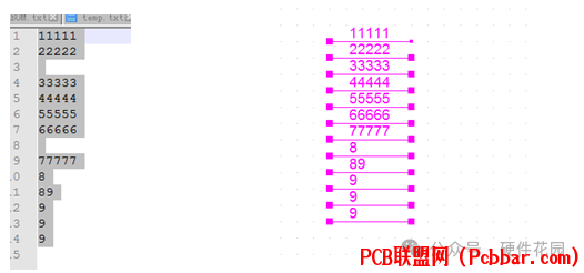

- q- @7 Z$ e5 C# |* D; ]' G# s4)     【Place Net】--批量生成网络名称
6 e3 x7 E. E: j0 ]* ^首先制作一个网络名称的列表,可以是excel也可以是txt。框选并复制!& D7 I; X" M1 z8 Q# M1 M, d
" w0 O; v: P; C: f$ T- J3 @( P        ( C5 J9 n$ O5 k" _4 Z( j0 z
回到原理图中,选择一页左侧有足够空白的图纸,右键执行【Place Net】,可以看到左侧会自动放置网络,待网络消失后,已复制到剪切板,回到需要放置的图页,粘贴网络。 ! {; L/ q; D5 ^! H
