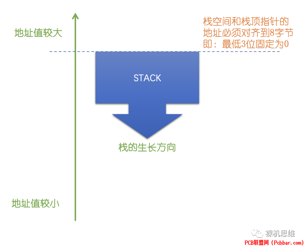

栈(Stack)“是我们用来分配局部变量、实现函数调用和在异常响应时保存被打断代码上下文的地方——具体细节不重要,在本文的讨论中,我们只需要记住以下信息:
  • Cortex-M系统栈的生长方向是自上而下的,也就是随着更多内容被压入(PUSH)栈中,栈顶指针的地址值是越来越小的——也就是从地址值较大的位置向地址值较小的位置移动。Cortex-M的栈顶指针指向的是“栈顶部的空位”
  • 从最大兼容性角度考虑,Cortex-M架构下栈存储空间必须对齐到8字节。

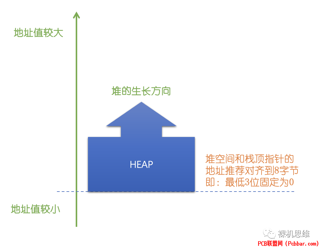

    【常见的堆栈模型】

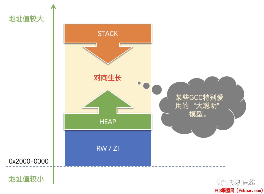

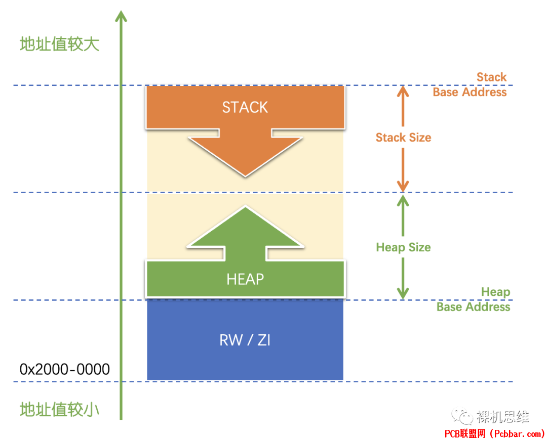

    从单纯从我不负责任的经验来看,由很多GCC领衔使用的“对向生长”模型可能是嵌入式领域最常见的”大聪明模型“,没有之一。如下图所示:
    先说优点吧:
    该模型栈和堆共用同一块连续的地址区间配置时不需要操心具体栈有多大、堆有多大
  • 配置方法简单:只需要指定这一整块”堆栈“区域的起始地址,以及这一整块堆栈区域的大小
  • 堆和栈的最大可用大小是此消彼长的,理论上可以在某种最优的情况下达到动态的”此消彼长“,可以获得理想状下最大的空间复用效率。
    缺点也很明显:
  • 堆和栈的最大可用大小是此消彼长的,在真实场景中,由于”你长我也长谁怕谁”的情况居多,发生随机性的“双向奔赴”从而进行“负距离”的互动可能性从理论上就不可避免,因而是系统稳定性的“一生之敌”
  • 实验室里7x24小时完美通过,一去客户那里就随机性宕机的“挖坑之王”
    为了提高系统稳定性,人们简单地将“堆”和“栈”拆开来单独配置,就获得了常见的“两段式堆栈模型”:
    可以看到,相较之前的模型,虽然仍然是“对向生长”,但由于栈和堆有了自己固定空间,因此可以方便地根据实际用量调整它们的大小(比如留下足够的余量),从而降低彼此入侵带来的稳定性风险。更有甚者,在二者的边界上引入一个特殊值(比如0xDEADBEEF)所充当的溢出检测”金丝雀(Canary)”——一旦发现这个值与预设的不同,基本就可以断定发生了溢出。

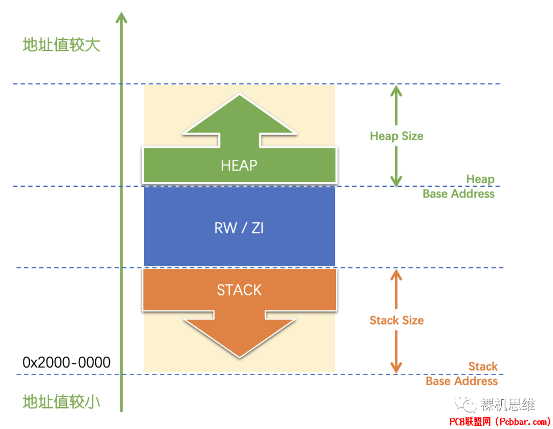

    答案是肯定的,这就是“两面包夹芝士”模型(此前又叫“三明治”模型):
    从上图很容易看出:
    该模型属于“两段式模型”的变种
  • 与过去堆和栈的“相向生长”不同,该模型采用了“背向生长”的方式——避免了栈与堆的相互伤害
  • 栈被放在了SRAM的起始位置(Cortex-M从架构上鼓励将SRAM放置在从0x2000-0000开始的地址上),这样一旦发生栈溢出,指针就会指向SRAM存储器以外的无效位置——这在大部分芯片上会触发“Bus Fault”,从而产生故障异常——这就实现了对栈溢出的当场捕获,并且不依赖MPU或者“栈底地址限制检测(Stack Limit Checking)”之类的架构特性。当然有些芯片设计者可能会选择“隐藏这类错误”,不仅不会触发异常,而且会当做无事发生,具体表现为:对无效地址的写入操作将被无视,对无效地址的读取操作将会返回0值。具体可以参考芯片手册,或者干脆做个实验。
  • 堆被放置在了RAM的最后,中间夹着存放静态/全局变量的“RW/ZI区域”,这也是“两面包夹芝士”模型(或者“三明治”模型)名称的由来。这样的安排也彻底杜绝了栈和堆对“RW/ZI区域”发生入侵的可能。当堆溢出时,与栈类似,对大部分芯片来说都会触发故障异常,从而在开发调试阶段第一时间被我们所捕获。
  • 通过链接脚本(比如Arm Compiler的Scatter Script或者gcc、clang的ld)的一些运算功能,我们甚至可以做到“将剩下的空间全留给HEAP”,从而简化系统的配置。

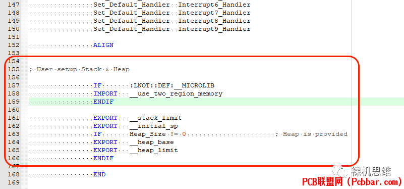

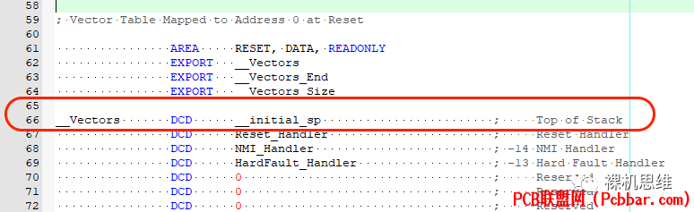

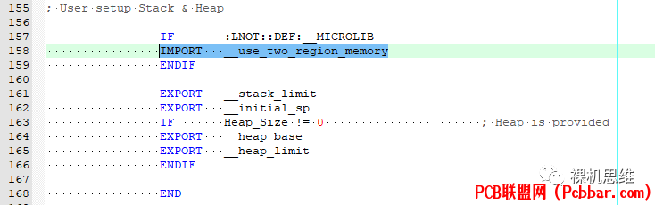

    其实,Arm Compiler 在很久之前就逐步淘汰了“大聪明的单段对向生长模型”,而“两段模型”早已成为主流。比如,我们在汇编启动文件中经常可以见到这样的代码片段:
    这就是“两段式”模型的证据。实际上,在启动代码的尾部,汇编程序通过:
  • IMPORT __use_two_region_memory选择了对两段式模型提供支持的libc库:
    看过我前面一期文章《【嵌入式秘术】Cortex-M静态链接库——从入坑到入土》的小伙伴一定会眼前一亮——“原来是这样啊,我们其实是手动选择了对应两段式堆栈模型的库版本呢”

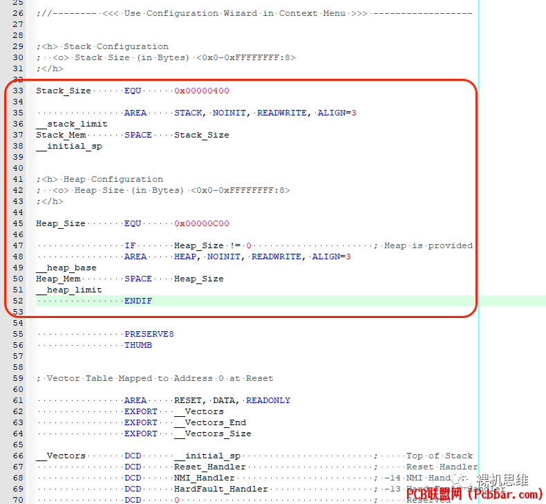

    步骤一:准备阶段
    注意:此步骤只针对使用汇编启动文件的情况。如果你的启动文件是C,则可跳过该步骤。

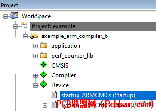

    在工程管理器中找到你的汇编启动文件,它通常以
  • startup_.s的形式命名:

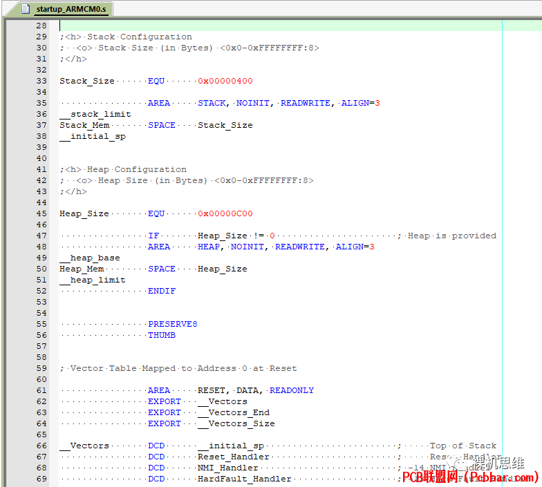

    找到配置栈和堆大小的部分(红框标注的部分):
    将其整体删除(或者注释掉)。注意:请保留这里的 PRESERVE8和THUMB部分。
    继续移动到汇编文件的尾部,找到如下的代码:
    同理,将其删除(或者注释掉)。
    注意:这里要保留 END 。

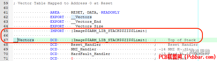

    移动到中断向量表的定义处:
    将红框中所标注的代码选中:
  • __Vectors       DCD      __initial_sp替换为如下内容:
  •                 IMPORT   |Image$$ARM_LIB_STACK$$ZI$$Limit|
    __Vectors       DCD      |Image$$ARM_LIB_STACK$$ZI$$Limit|即:
    保存启动文件。

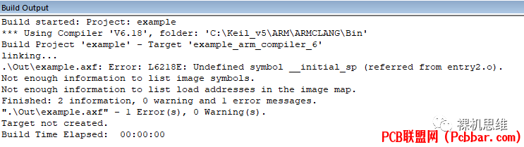

    此时,如果你着急编译,当你当你开启了microLib时,很可能会看到如下的链接错误:
    即:
  • Error: L6218E: Undefined symbol __initial_sp (referred from entry2.o).
    或者你没有开启 microLib,则会看到一个不同的错误:
    即:
  • Error: L6915E: Library reports error: The semihosting __user_initial_stackheap cannot reliably set up a usable heap region if scatter loading is in use这都是正常的,不必惊慌。这类错误会在完成后面的步骤后自然消失。
