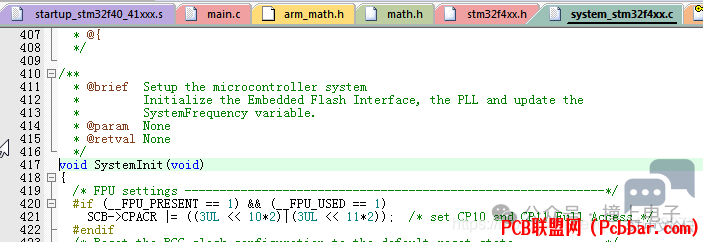

3 R4 N5 t! z' x# p7 x$ E, l5 p只要STM32或者其他32位单片机,自带FPU功能,就可以加速float类型数据的加减乘除运算。
8 u* _0 @; C  g- ^, n: N
0 `4 ?' C" j) q8 ^在STM32中要启用FPU,需要启动满足两个宏:(__FPU_PRESENT == 1) && (__FPU_USED == 1)/ B8 J: E: y/ `& R8 x0 ?0 y4 h' q
! d$ l7 l% l: D% \7 k  \
+ W* ?6 x& r4 K; L6 ^- J4 A1 A- X- R% e, C, h
2 t6 k) W! v6 J5 V- q5 Y. d; `4 q
, S5 [$ q8 W+ Q在keil的魔术棒中,如上图所示,直接选中单精度浮点运算器,keil就会自动把所需的宏给定义出来。如何验证是否开启成功?
- _7 Q( j$ n% e. `. z. ~/ |* ~1 ?

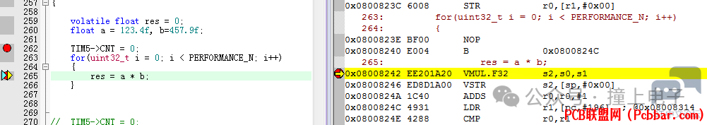

验证方法2:; U. o+ ~/ h6 _6 r+ O
8 |7 e7 x5 H3 Z# F" F$ \5 n进入debug模式,或者直接查看汇编文件,发现C语言乘法运算,被编译成了V打头的汇编乘法命令,说明开启成功。/ e2 J: V# P9 k" |+ c" f% P* s% f/ Y: D' X/ A8 O
0 d. D- `  ]1 p7 n9 l: b
" I7 ~$ T' E6 r  e0 _5 u
! w/ R) N' F& L' i. z4 V6 B4 K0 H, l$ N- X
FPU只能加速float的基本运算,还有一些数学函数,不是光靠FPU就能加速的,例如sin、cos、等函数,ARM,ST,GD,APM等厂商提供了优化过的三角函数等,建议直接使用。( J  O: c: O9 e  h1 }
