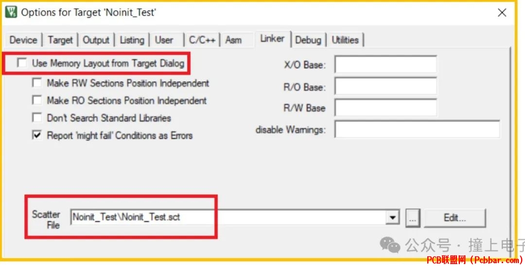

/ h' V; P) w; z# t, Y' X修改工程的linkerfile文件,*.sct文件# M" `- A( e3 p7 G& L: ~
" h3 l7 E8 e% l1 k
这边将RAM划分两个区间,其中RW_IRAM2就是我们要的变量不初始化区域,属性为UNINIT,定义一个region名字NO_INIT.
  • ER_IROM1 0x08000000 0x00020000 { ; load address = execution address*.o (RESET, +First)*(InRoot$$Sections).ANY (+RO).ANY (+XO)}  RW_IRAM1 0x20000400 0x00007C00 {     ; RW data    .ANY (+RW +ZI)  }  RW_IRAM2 0x20000000 UNINIT 0x00000400   {    .ANY (NO_INIT)   }}变量定义到这个 section,这边 AC5 要用到 zero_init 这个修饰。

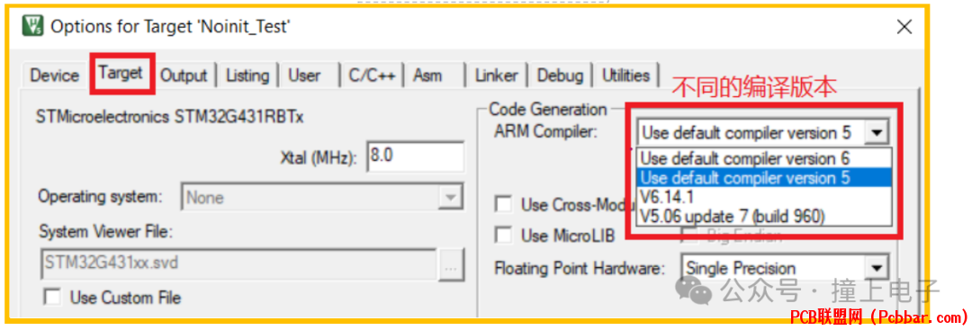

    " l' N1 T) R, ^2 N1 m2. Arm? Compiler 6 的操作
    1 S, e9 W' z; k; L5 a在 AC6 上面需要加入.bss 这个 ZI 定义,如下的 sct 文件修改:
  • RW_IRAM2 0x20000000 UNINIT 0x00000400 { .ANY (.bss.NO_INIT)}变量定义到 section 部分,AC5 和 AC6 也是有区别的,不再支持 zero_init 这个修饰,如下定义:
  • uint16_t Test_NoInit __attribute__((section(".bss.NO_INIT"))); // Work for AC6

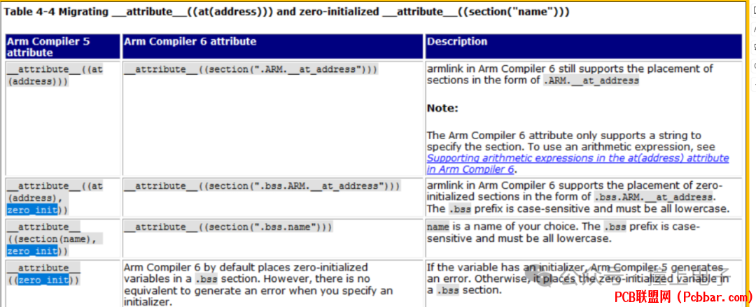

    : Q3 i1 D' r3 ~: g/ e$ V( t* z$ ?% U对于版本 AC5 和 AC6 具体区别可以参考 Keil 帮助文件中的描述:
