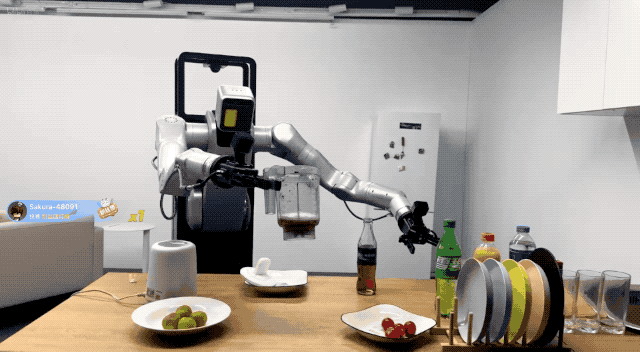

一上来,稚晖君也没藏着掖着,就在直播现场搭建的“摄影棚”里,机器人当场秀了一波在语音指令下动手调饮料的操作:7 e, n0 g. w" r5 L9 G4 N
# w4 E% H' z/ k
! a; q8 @) W4 f) D9 v2 f. C& i
6 Z) i' ^4 R: ^( O$ `! u: L8 W
2倍速现场主持人,也由此番发布的远征A2机器人亲自担当。

远征A2-W,轮式柔性智造机器人。一开场给稚晖君做饮料的就是它,具备动态任务编排、复杂作业执行,以及双臂协同作业等能力。- \9 _8 W3 Z+ Y. b1 W6 n) H

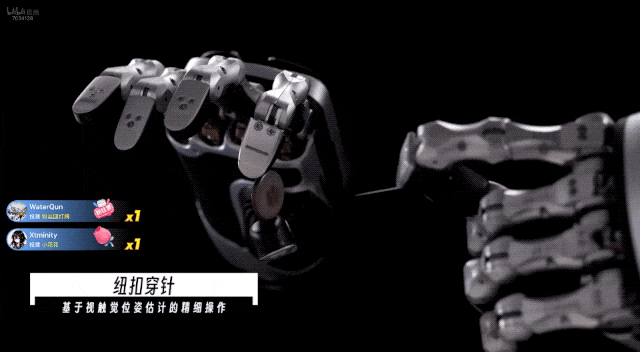

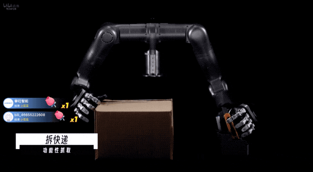

此外,机器人灵巧手的自由度也升级至19个,其中主动自由度达到12个,并引入了基于MEMS原理的触觉感知和视触觉感知技术。
+ X9 }$ P6 @; v- z$ Y; X使用工具拧螺丝:
/ w- c( P+ ~8 x' c1 \3 \% I
( k  H* f; A3 T: k2 [拆快递:
/ e# p4 ^1 D) {9 B
: r: q& H2 B9 i9 @' B, v7 i" \
干点穿针引线的精细活,都不在话下:6 }0 ?3 Q7 @* a/ p9 i6 e  ^

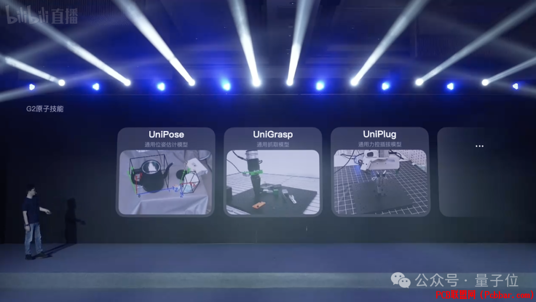

G2阶段,有了大模型的加持,机器人开始实现一大类场景的快速迁移% d+ T+ W3 Y( ^1 o/ M
方法是,针对大量不同场景任务,提炼出可复用的原子能力,且以相对通用的方式实现这些能力。
, k  s  A) q8 t; d4 M; Q  l! e过去一年,智元机器人在G2路线取得了阶段性突破,实现了通用的:位姿估计模型UniPose、抓取模型UniGrasp,力控插拔模型UniPlug等一系列zero-shot和few-shot的通用原子技能。  j( |, y1 i6 p0 D8 a' n0 {3 n
