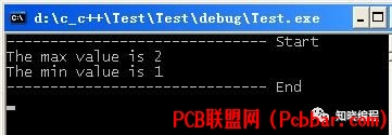

2.函数指针4 W  j* v; |; i; X+ B/ m
顾名思义,函数指针说的就是一个指针,但这个指针指向的函数,不是普通的基本数据类型或者类对象。
- P# }; m# C2 _( p5 M函数指针的定义如下:
" ?& u4 w6 y" j% |+ `int (*f)(int a, int b); // 声明函数指针
/ D) i3 B9 M( M1 @6 ~2 Q通过与1中指针函数的定义对比可以看到,函数指针与指针函数的最大区别是函数指针的函数名是一个指针,即函数名前面有一个指针类型的标志型号"*"。
: U- X4 E: ^7 D% u0 S2 z注意指针函数与函数指针表示方法的不同,千万不要混淆。最简单的辨别方式就是看函数名前面的指针*号有没有被括号()包含,如果被包含就是函数指针,反之则是指针函数。
* o# b1 A0 y5 X- ?$ N' b! o当然,函数指针的返回值也可以是指针。2 z! }" s4 A! ^$ L- R" ?
上面的函数指针定义为一个指向一个返回值为整型,有两个参数并且两个参数的类型都是整型的函数。
8 u2 n' ~# v2 N3 E  V下面是利用函数指针分别求两个整数的最大值和最小值的用法。

& X: D! w+ i# t# g& o. aint (*f)(int, int); // 声明函数指针,指向返回值类型为int,有两个参数类型都是int的函数
3 j! ^# M  ~+ q5 r  |: n   N3 E9 S; y  F+ j( X+ a
int _tmain(int argc, _TCHAR* argv[])
: A% h$ d9 `2 m) p* S{( t! v: G8 y. \  g
printf("------------------------------ Start
. q# u7 S* M4 m" ]1 i. E5 `");+ }. T! |4 r) Y0 D" A
9 r  f; e7 B9 uf = max; // 函数指针f指向求最大值的函数max
7 M# }# `; z! ?! T7 y& Lint c = (*f)(1, 2);
& M8 {- Y+ w4 e, Z! O, v1 }
' O5 k" I6 B9 Z  ?3 \/ W7 f, e5 |printf("The max value is %d 1 j5 ]$ ]" R$ B8 V4 u
", c);
# O! k5 k: v: u5 W4 l4 s7 z  x
2 |9 d/ |' x% Pf = min; // 函数指针f指向求最小值的函数min, T) @; ~, c3 r- d& D" ?- a
c = (*f)(1, 2);2 y! D4 [5 h, x: C7 s& n5 M
/ b9 Z; I# ^6 h# dprintf("The min value is %d % R3 r) G: v6 q/ j5 u7 {
", c);9 b/ I( G# v4 `, G5 O
. S' b8 `/ H1 l' zprintf("------------------------------ End' F- K6 W9 D4 T( {  ]. y% E
3 t0 \- i2 N" H4 vgetchar();. W- g7 `: ?; a4 a) s1 \7 j
return 0;
0 X0 y# k* h5 B: Q}- M- a, F* X7 Q4 l& e0 v
执行结果如下:
