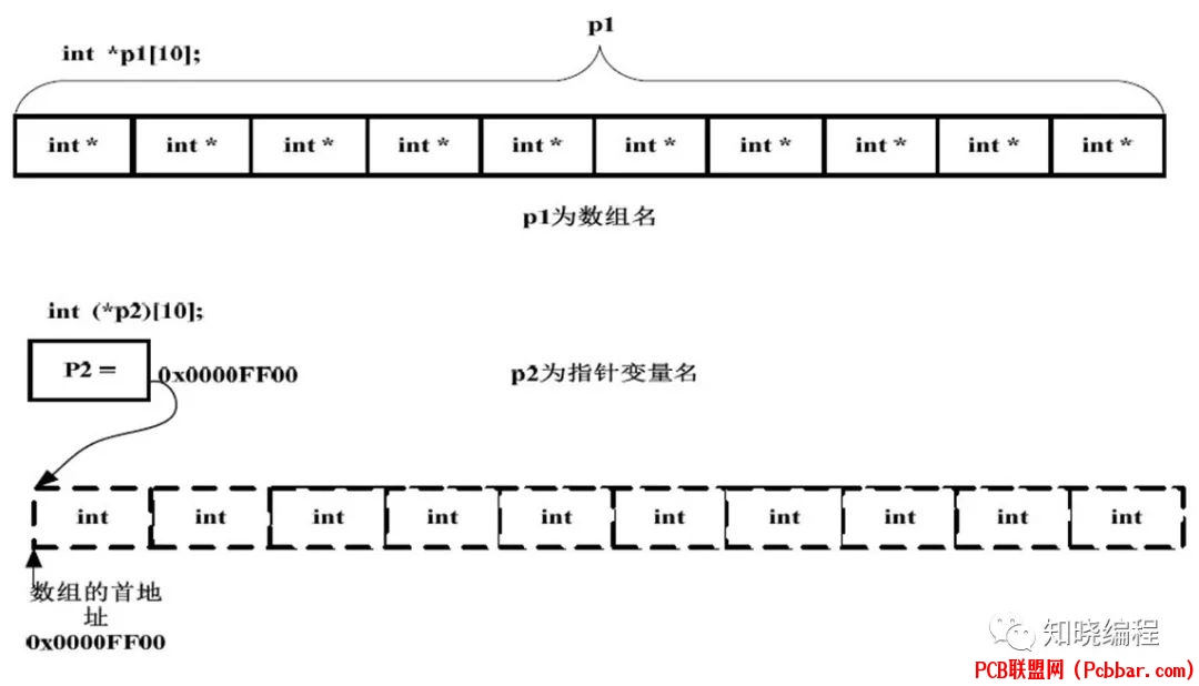

一、指针数组和数组指针的内存布局指针数组:首先它是一个数组,数组的元素都是指针,数组占多少个字节由数组本身决定。它是"储存指针的数组"的简称。% G* d7 n6 m1 C, H- {" o
数组指针:首先它是一个指针,它指向一个数组。在32 位系统下永远是占4 个字节,至于它指向的数组占多少字节,不知道。它是"指向数组的指针"的简称。
# S/ J1 F: I# g8 B7 G  K% Y1 ]* ` - z  j+ j5 c- c' s
下面到底哪个是数组指针,哪个是指针数组呢:
# P: p1 c$ X" x6 R( `% C# i! bA); c* \) R% H0 Q& P& o9 h5 d
int *p1[10];
' i2 V+ e, e2 ]5 J/ @B)
( ]4 B  w3 {: W. B" X6 gint (*p2)[10];1 [4 A* p( t, r2 g" C+ G+ B
这里需要明白一个符号之间的优先级问题。
+ |: i1 b6 Y2 Q' |$ ?) _8 C
0 [; B5 z- i- Z4 J4 B7 Q, ~"[]"的优先级比"*"要高。p1 先与"[]"结合,构成一个数组的定义,数组名为p1,int *修饰的是数组的内容,即数组的每个元素。那现在我们清楚,这是一个数组,其包含10 个指向int 类型数据的指针,即指针数组。至于p2 就更好理解了,在这里"()"的优先级比"[]"高,"*"号和p2 构成一个指针的定义,指针变量名为p2,int 修饰的是数组的内容,即数组的每个元素。数组在这里并没有名字,是个匿名数组。那现在我们清楚p2 是一个指针,它指向一个包含10 个int 类型数据的数组,即数组指针。我们可以借助下面的图加深理解:
) N1 H3 t& x. I, Y4 r- u6 B+ Q! k, F; j
3 x) ~( a; ~& c- v! N3 u( z; U- O. J

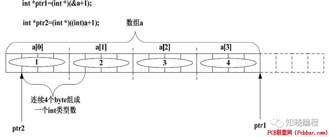

% Y8 e- Y9 ^0 F# U! O& [2 i上面这个问题似乎还没啥技术含量,下面就来个有技术含量的:在x86 系统下,其值为多少?  s* j! S% }' H$ R
intmain()
! B  c0 [% h1 ~) V; A% g0 u{9 Q2 `* y/ w" Q) u) {% b( m
   int a[4]={1,2,3,4};' n, h! y3 R( W0 @0 a8 |
   int *ptr1=(int *)(&a+1);6 {7 V% B( n% R# v- }
   int *ptr2=(int *)((int)a+1);0 }- L- ?* O. t, _, g
   printf("%x,%x",ptr1[-1],*ptr2);
7 C. q  N8 C* `. F, l- {. F9 S   return 0;
/ k4 p0 {1 U$ E8 N2 g}
# M1 z! M& N' q: H这是我讲课时一个学生问我的题,他在网上看到的,据说难倒了n 个人。我看题之后告诉他,这些人肯定不懂汇编,一个懂汇编的人,这种题实在是小case。下面就来分析分析这个问题:
" t6 R% R$ h  R ; H1 b" R1 Y7 F: v0 ~" ]: ]3 |
根据上面的讲解,&a+1 与a+1 的区别已经清楚。( F) v5 J/ @. E7 z# a% F
5 A# x" O  K; D% n* `ptr1:将&a+1 的值强制转换成int*类型,赋值给int* 类型的变量ptr,ptr1 肯定指到数组a 的下一个int 类型数据了。ptr1[-1]被解析成*(ptr1-1),即ptr1 往后退4 个byte。所以其值为0x4。
- }& {# Z8 n, E2 n8 Tptr2:按照上面的讲解,(int)a+1 的值是元素a[0]的第二个字节的地址。然后把这个地址强制转换成int*类型的值赋给ptr2,也就是说*ptr2 的值应该为元素a[0]的第二个字节开始的连续4 个byte 的内容。
. i1 K; F. H$ `9 Z, b2 m/ B* G
# J7 m. l+ Z& V6 y其内存布局如下图:" T  e' Q. {! e) n+ p
  q1 w( U0 k4 R7 [% i
好,问题就来了,这连续4 个byte 里到底存了什么东西呢?也就是说元素a[0],a[1]里面的值到底怎么存储的。这就涉及到系统的大小端模式了,如果懂汇编的话,这根本就不是问题。既然不知道当前系统是什么模式,那就得想办法测试。大小端模式与测试的方法在第一章讲解union 关键字时已经详细讨论过了,请翻到彼处参看,这里就不再详述。我们可以用下面这个函数来测试当前系统的模式。# ]3 j2 r8 t/ m$ x6 a
