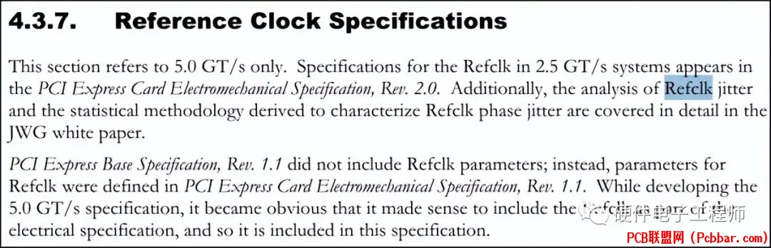

    3.1 参考时钟Refclk±关于PCIe参考时钟, PCIe Base 2.1规范中没有对Refclk的电气特性有明确说明,只是在4.3.7章节说明对于2.5GT/s系统的时钟参考《PCE Express Card Electromechanical Specification, Rev.2.0》。

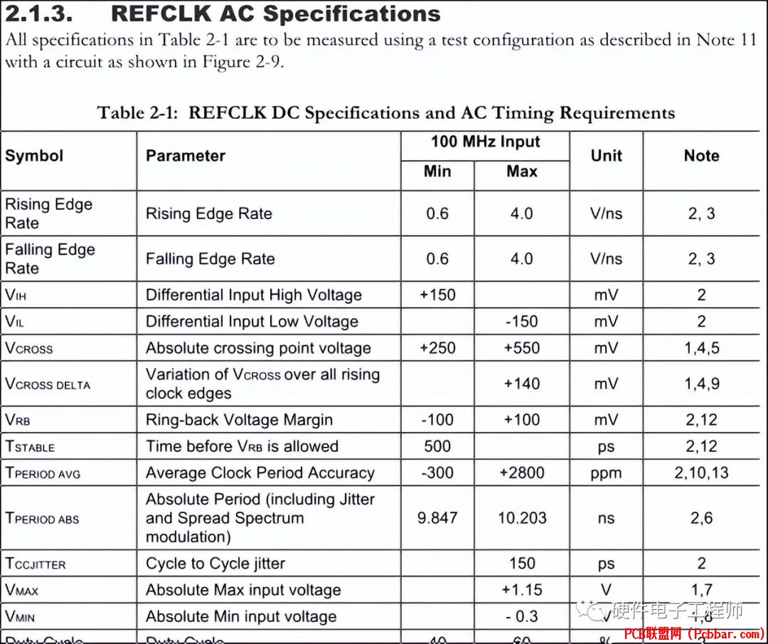

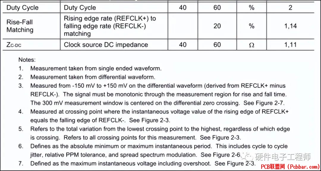

    : |1 A5 h* b* {1 ~0 g7 T查看PCIe card 2.0,对差分时钟Refclk±有明确的电气特性要求,如下所示。
    0 \1 S) o  n2 q: U
    9 v# ]' ?) w0 ^  w8 l
    + h4 M6 C3 I% _% L
    ' \  c- |  J3 {! d/ f8 p
    / k& q! r6 a8 L
    9 y8 u7 x! g+ }' ?; K
    从规范的要求来看,对输入参考时钟重点关注时钟频率(周期)、占空比、上升/下降沿、差分输入高低电平、边沿单调性、单端交叉点电平以及周期间抖动等指标。8 N* `& H( d' O- H6 C

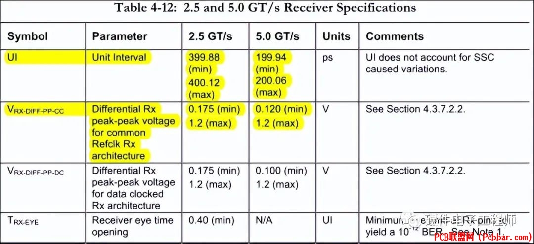

    3.2 高速串行差分信号RXD±与TXD±PCIe2.X支持5GT/s和2.5GT/s两种速率,对于板内芯片级互连来说,驱动端(Transimitter)信号质量不是最重要的,重点关注接收端(Receiver)信号的电气特性要求。. R6 E' l, @- \2 K1 j( c
    PCIe Base 2.1中第4.3.4章节对Receiver的电气特性有了明确要求。
    $ u$ |! z4 [% d* ?# X7 X9 D
    9 c/ U7 u4 `' ~5 |
    % T& x+ M  S) @4 g5 A
    6 ?. c+ J. W% z
    从规范得出,Receiver重点关注差分信号眼图和抖动,对应VRX-DIFF-PP-CC和TRX-EYE-MEDIAN-to-MAX-JITTER,同时,测试时需要设计Rx PLL的带宽。2 s) m& c6 J: d

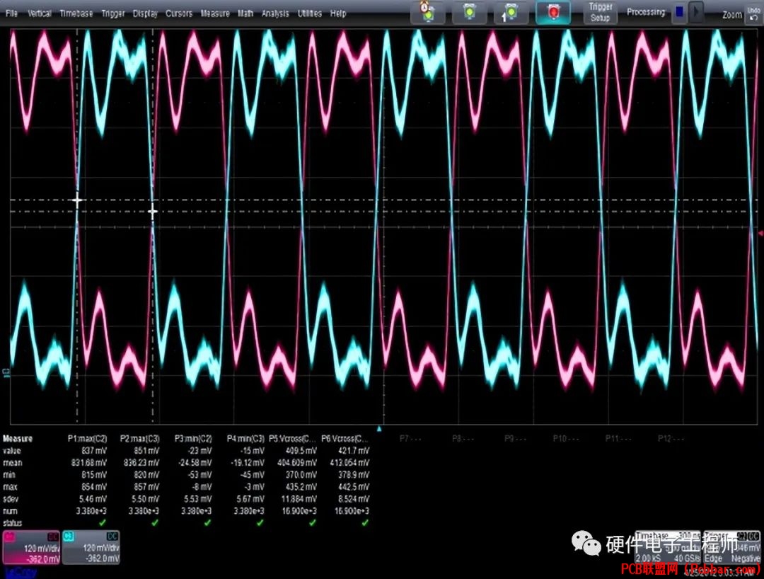

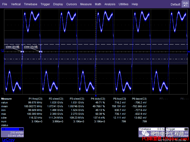

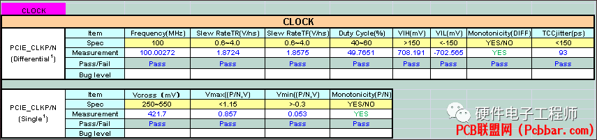

    4.1 PCIe参考时钟测试PCIe参考时钟Refclk±为差分信号,分单端测试和差分测试,前者使用两个有源单端探头同时测试参考时钟的正负端,测量交叉点电压VCROSS,同进观察边沿单调性;后者利用差分探头测试差分时钟的正负端,测量项包括频率、上升/下降沿斜率、差分高低电平、点空比、边沿单调性、时钟抖动等。具体测量项见下表所示。

    " K: r  c7 F9 B8 j5、PCIe硬件测试案例以某通信产品为例,测试其WIFI与CPU互连的PCIe接口信号,测试结果如下。; Y" m9 R0 H! A' w7 [; a$ E  q
    表5?1 PCIe时钟测试数据
    $ _$ _& L3 E3 C+ |* V! x# e
    ! J  e0 m2 m* x2 ]! ?
    表5?2 PCIe时钟测试数据
    6 Z: C% W) f! w' r& |3 o" K
    + ^/ z% \8 F6 F1 K) J: h& y* x- u$ q
    - U. k4 g5 F9 s" }! \
    / T* F, S" [" B8 b
    2 y* h! `; a, F
    & X; l# V) }+ A
    图5?1 PCIe参考时钟测试波形9 T' d8 x3 X( ]# d$ r" I8 @
