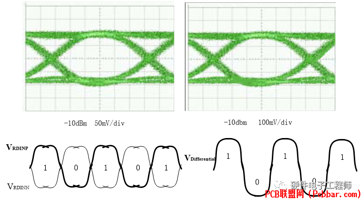

PIN管将接收到的调制光信号转化成光电流信号,然后通过跨阻放大器(TIA),将电流信号转化为电压信号,即模拟的高速信号,如图1。; r: p8 B$ P4 l2 T5 m+ C5 G1 p
4 f3 k. ?+ a- c  c4 ^2 R/ O图1 PIN管输出的高速信号电眼图(典型带宽9G,1550nm波段)

& o9 B# \# U$ V& C/ i( p2  实例测试以某公司的某型号PIN为实验对象,入光功率与PIN管输出眼图实验结果如图。以图5(d)为例,当入光为-17dBm时,由
7 b: m2 H" K) a$ k! i
  D7 H5 e0 @$ S) v! Z* U,可换算为19.95μW,由上面的V-P关系分析法,乘以响应度0.9A/W和跨阻1.8K,得到输出幅度为32.32mV,可见与实验结果相符,并且能在图中大致分析出此时1码和0码电平都各自有5mV左右的光电噪声(眼图仪光通道的均方根噪声为图7数量级,可忽略)。
" @5 G) f+ q1 l( x
4 m2 @! G7 K. I
图5 光功率强弱与PIN管输出眼图的关系实验
