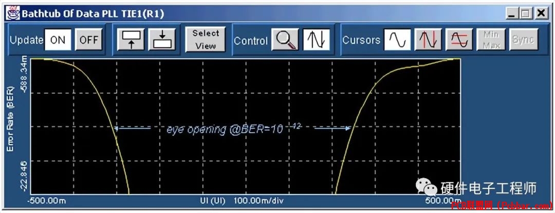

/ M+ W% ^5 {0 p; m) P曾尝试结合抖动和总结式推导误码率的浴盆曲线,未果,但是采样点的时间偏置和误码率两者的联系关系是肯定的。; T1 z& e& ?$ q5 _2 s6 b2 s
+ D. [- b5 s( f
图4 采样时间的BER扫描图
6 |' e- l4 a) O; }2 Y# o2 K9 y2、总结如下是结合上一篇眼图幅值和本篇眼图相位噪声对灵敏度的影响关系:( k# i. j% G) s! Y
总结:如图3,设满足误码率为10-12时刻光模块接收功率为P(灵敏度),相位判决t时刻的噪声总幅度为VN(t),限幅放大器的灵敏度为Vsensitivity,入光P对应的光电幅度为Vpp。PIN管响应度为R,跨阻为Rt,则判决失败率为10^-12时,近似有
6 u+ C" {. s9 s9 D* _. k
% D) |$ I  i' {5 p
" ^6 c; ^* e: [$ O$ b
7 [' q' q# r/ U% n
而由光电转换Vpp=P*R*Rt,可得光模块的灵敏度关系式:. U1 j' X% _5 T( C0 B* ?
7 ^, m( n; `+ B5 j) N! H0 I以某光模块的接收系统为例,$ A$ Q" S/ \& p" x1 Z$ {
" p8 u$ g/ m! d1 ^; `; l+ d7 b2 ~1 W' O2 f' w# x
+ S( H4 ^' F) |! N6 I% ^应用此公式可进行一些理论分析和实验指导,比如如果要求光模块的灵敏度低于-17dBm,那么由此公式可计算出总噪声幅度不能超过12.6mV。(请注意由于PIN管的模拟信号限幅,该公式只适用与Sensitivity小于-5.5dBm的推导)。
