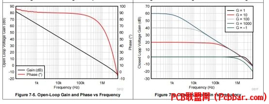

对于理想的运放,输出Vout=(1+R2/R1)*Vin,这个公式根据负反馈的虚短虚断很容易得到。但前提是理想运放,无论输入信号Vin的频率怎么变化,运放的开环增益Aol始终都是无穷大,但显然实际运放是没有这个能力的。当输入信号达到一定频率的时候,开环增益Aol开始滚降,一般在工程应用分析的时候,实际运放都会看作单极点模型,那么Aol就会以20dB/dec的速度滚降。$ r4 V" A  u0 ^6 m5 @; Z
1 ?. V5 i4 C* |/ s
从LM358的规格书可以看出,无论是开环增益,还是闭环增益,都是受到信号频率的制约,不会按照理想运放闭环放大倍数的G=1+R2/R1进行信号放大。
