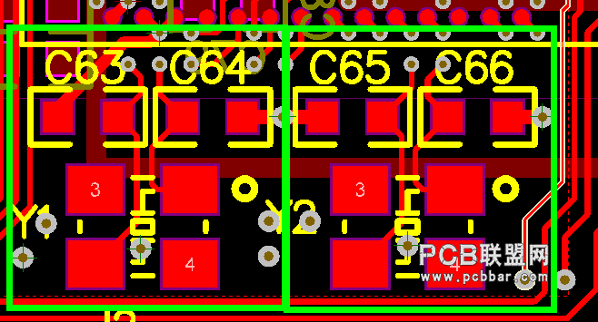

2、耦合电容 放置到前面,采取π型滤波方式,建议参照官方给的建议进行更改
5 V1 m" ]; E8 i9 a$ P1 G+ m+ c3 ]1 v/ J4 l, P5 V0 [
0 r! B+ f7 {1 m/ I7 N) T1 p: x4 v7 [! D
) b! ?. M2 ]4 ^2 u0 ~3 {4 e4 e
具体设计要求请参考以下内容:
; t- R! N5 T( F" @
布局要求:
1、布局整体紧凑,一般放置在主控的同一侧,靠近主控IC
2、布局是尽量使电容分支要短(目的:减小寄生电容,)
3、晶振电路一般采用π型滤波形式,放置在晶振的前面。
8 h7 h! |/ {1 l* l" f$ ]' u: r
布线要求:
1)走线采取类差分走线;
2)晶体走线需加粗处理:8-12mil,晶振按照普通单端阻抗线走线即可;
3)对信号采取包地处理,每隔50mil放置一个屏蔽地过孔。
4)晶体晶振本体下方所有层原则上不准许走线,特别是关键信号线。(晶体晶振为干扰源)。
5)不准许出现stub线头,防止天线效应,出现额外的干扰。
7、继电器为干扰源,请本体下面挖空处理。并且,走线需要加粗处理。
