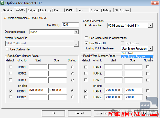

9 R- y( Y6 u+ G7 H& S" j5 v2 ?只要STM32或者其他32位单片机,自带FPU功能,就可以加速float类型数据的加减乘除运算。* S! ]9 m$ f1 X% _
2 |, Q5 f0 r5 A- m
在STM32中要启用FPU,需要启动满足两个宏:(__FPU_PRESENT == 1) && (__FPU_USED == 1)
: w" b+ M5 E/ I) z0 |
. ^" S0 c: c$ ~# |; H( W- J
$ o+ M; V$ S- W+ M: S- f/ s4 k& C, @7 L+ [  Y/ m
. x: Z2 E; Z: [
- v1 j( z: \* m8 Q( ]3 F8 G
在keil的魔术棒中,如上图所示,直接选中单精度浮点运算器,keil就会自动把所需的宏给定义出来。如何验证是否开启成功?

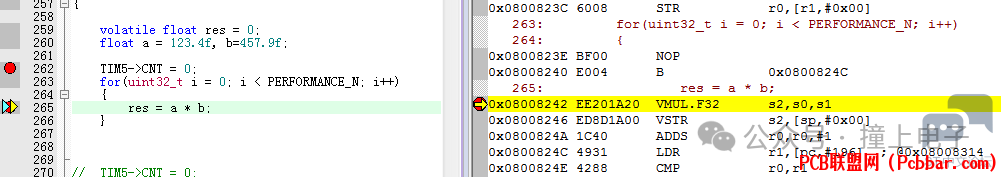

# b# j# l: q- j$ n4 X0 w) {7 s验证方法1:
7 X$ K1 K/ F* E6 r/ F& m9 Q运行单片机程序,不选中/选中FPU,分别做10万次乘法:发现耗时不同,则说明开启FPU成功了。
$ X+ M# ^( _- Z/ c  ~+ S# x& g8 C/ p# Y: ~  e: K4 T, v: j/ j1 s& S1 b% k* t
验证方法2:; U. o+ ~/ h6 _6 r+ O
- H& z) w% L9 K, f$ x进入debug模式,或者直接查看汇编文件,发现C语言乘法运算,被编译成了V打头的汇编乘法命令,说明开启成功。/ e2 J: V# P9 k" |+ c" f% P
* \' X1 S7 ?: `4 ?5 X
7 r) F6 m7 V! y8 E7 \! z
5 h# s1 h( e! v' ?+ K+ d! E
/ S8 ~) [$ M0 }/ T; u; m+ C- x5 Y
! M3 R( \' k+ oFPU只能加速float的基本运算,还有一些数学函数,不是光靠FPU就能加速的,例如sin、cos、等函数,ARM,ST,GD,APM等厂商提供了优化过的三角函数等,建议直接使用。
