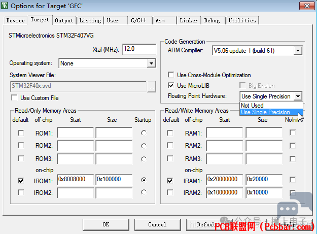

只要STM32或者其他32位单片机,自带FPU功能,就可以加速float类型数据的加减乘除运算。' k6 N- l3 D- i8 r: Q6 ?8 R0 T3 T
7 `. o/ S) T$ t

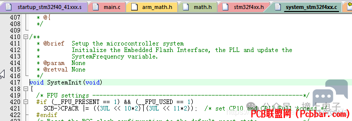

在STM32中要启用FPU,需要启动满足两个宏:(__FPU_PRESENT == 1) && (__FPU_USED == 1)( F. j3 E: \. V+ M- `
! @% v1 [2 V2 }" ?( ?& y/ d
/ \* k7 r3 a. m% I" w( T/ O2 t7 i
! {/ @" ^. U+ X0 a( C
& J: x" c1 d, `7 ]- ~0 ^; H
- p0 o' b) w% b$ Z) a8 S5 U
在keil的魔术棒中,如上图所示,直接选中单精度浮点运算器,keil就会自动把所需的宏给定义出来。如何验证是否开启成功?" W' q% i% a8 ^
