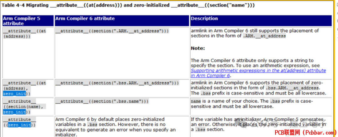

    对于版本 AC5 和 AC6 具体区别可以参考 Keil 帮助文件中的描述:
    8 x& `( i7 g* g9 }# N6 Z
