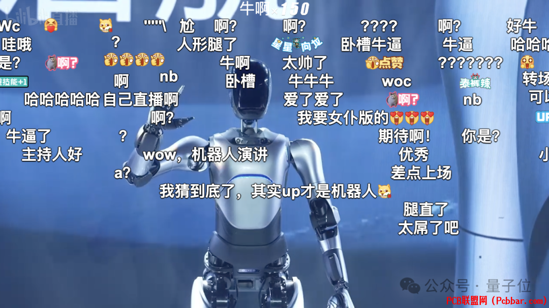

2倍速现场主持人,也由此番发布的远征A2机器人亲自担当。

远征A2,身高一米七,体重140斤,是能双足行走的交互服务机器人。大模型加持下,具备流畅的讲解能力和稳定的运动功能。

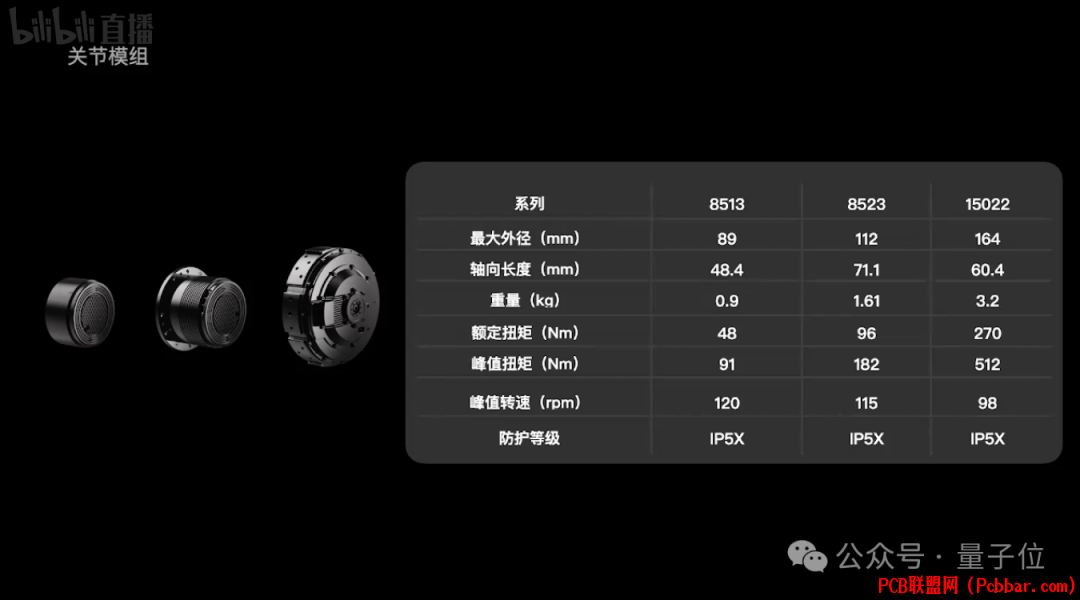

" ~, [5 V* W6 y0 w3 p+ N3 V9 q动力域方面,智元自研的PowerFlow关节模组实现量产化迭代升级。其中最强型号额定扭矩达到270Nm,峰值扭矩达到512Nm。- o8 i, t9 u* t. E
. c& h7 q4 j" _1 ?稚晖君表示,PowerFlow此番提升,主要是可靠性稳定性达到量产级别。在现场,他也透露这款关节模组将开启对外售卖。; v! F; h1 n0 a- o! l4 z

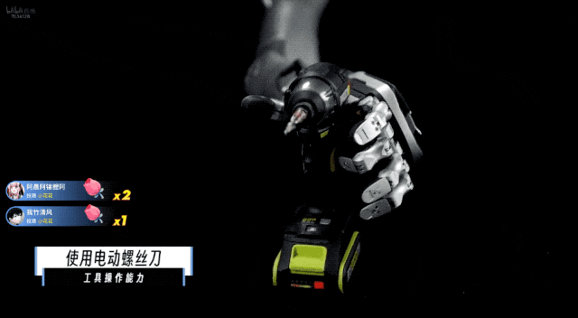

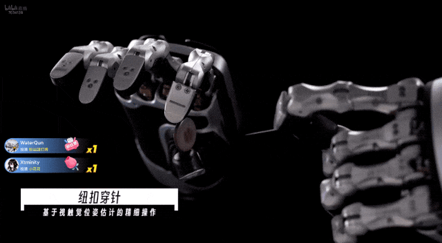

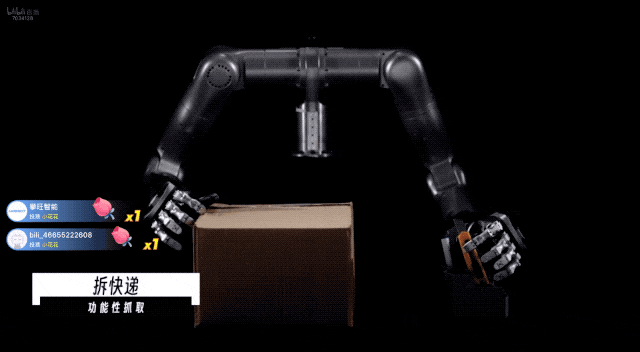

此外,机器人灵巧手的自由度也升级至19个,其中主动自由度达到12个,并引入了基于MEMS原理的触觉感知和视触觉感知技术。) v& B& {4 D0 e# Q: o/ F# r
使用工具拧螺丝:
$ K$ g$ r: p  I0 j+ a. i) M0 @$ H
* t9 F9 S% _9 c' ]/ @
拆快递:- U5 d4 K* |( I
9 V' I( B4 g: {: A) {8 V
干点穿针引线的精细活,都不在话下:

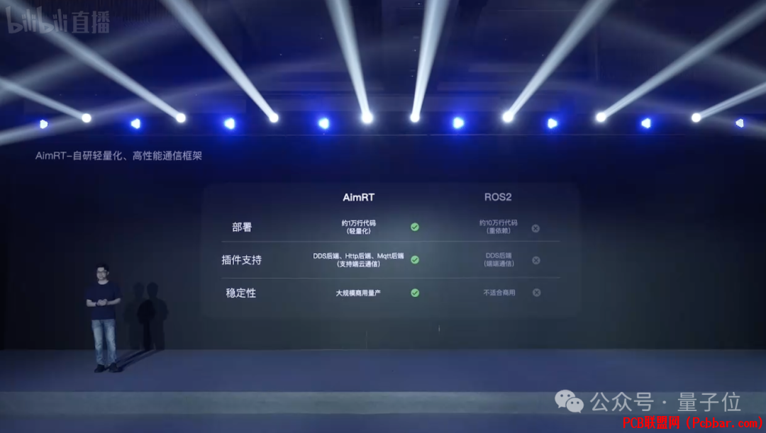

' O# A: ~7 D3 I1 I* {4 v. D通信域方面,智元自研了专为具身智能打造的轻量化、高性能通信框架AimRT  U$ g! `  Y$ M: m1 F
相比ROS等第三方中间件,在性能、稳定性、系统部署效率和灵活性均有提升的同时,兼容了ROS/ROS2已有生态。- n9 U0 B" A- O% T
AimRT还将于9月底开源。& z& m8 r$ u; B8 Q$ e

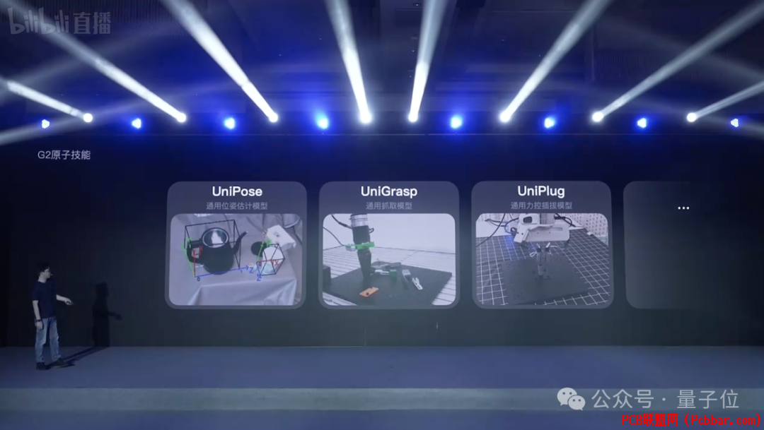

G2阶段,有了大模型的加持,机器人开始实现一大类场景的快速迁移
6 B' Q3 Q% ^% F# U* U6 ?9 X8 @5 m方法是,针对大量不同场景任务,提炼出可复用的原子能力,且以相对通用的方式实现这些能力。5 t( x4 a/ j/ @& w. B
过去一年,智元机器人在G2路线取得了阶段性突破,实现了通用的:位姿估计模型UniPose、抓取模型UniGrasp,力控插拔模型UniPlug等一系列zero-shot和few-shot的通用原子技能。
