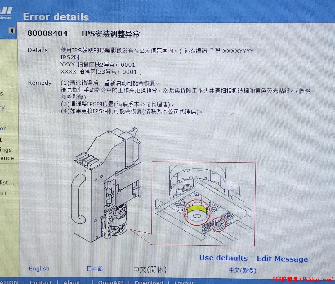

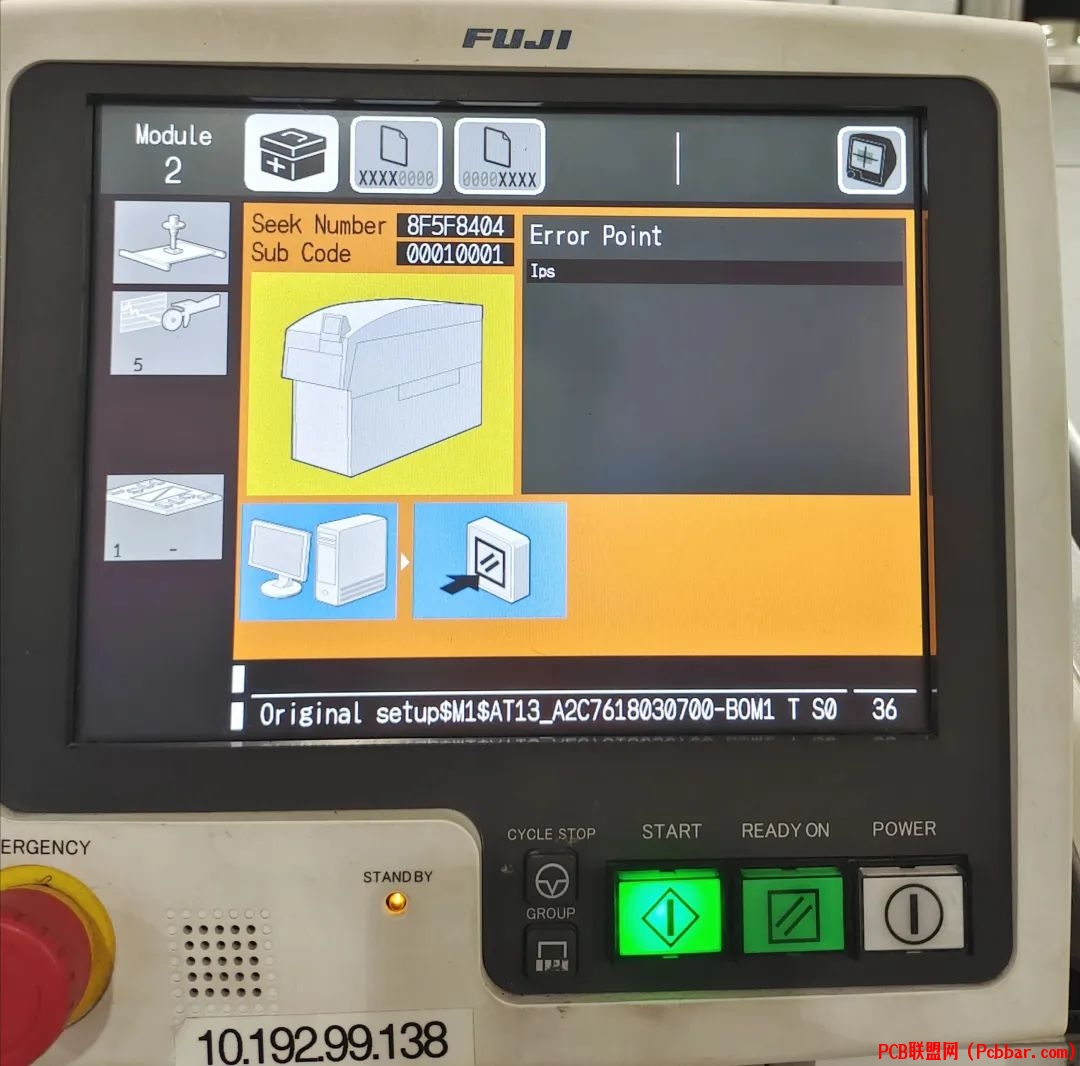

生产过程中,FUJI NXT设备三代机发生8F5F8404报警,sub code:00010001,经过多次Reset无法消除,技术员更换其他模组正常使用的贴片头,仍旧无法恢复生产。至此,排除贴装头问题,以下,小编通过其他手段进行一步步的故障分析:
查询web页,其解释如下:
使用Medit收集下图像发现:吸嘴高度不正确,左侧为报警所在shaft图像,右侧为正常图像,发现异常的吸嘴下端边缘明显高于正常水平线,依此,怀疑的问题点如下:
