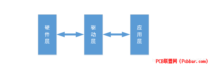

关注我,一起变得更加优秀!一、前言以STM32为例,打开网络上下载的例程或者是购买开发板自带的例程,都会发现应用层中会有stm32f10x.h或者stm32f10x_gpio.h,这些文件严格来时属于硬件层的,如果软件层出现这些文件会显得很乱。
$ E, \* f( _" r# w: m3 [使用过Linux的童鞋们肯定知道linux系统无法直接操作硬件层,打开linux或者rt_thread代码会发现代码中都会有device的源文件,没错,这就是驱动层。
: i: V, ?1 o4 s/ v# u! G
7 h) M8 V9 \0 ]: i二、实现原理原理就是将硬件操作的接口全都放到驱动链表上,在驱动层实现device的open、read、write等操作。当然这样做也有弊端,就是驱动find的时候需要遍历一遍驱动链表,这样会增加代码运行时间。: o  |- \3 [7 V7 v( ~5 f
三、代码实现国际惯例,写代码先写头文件。rt_thread中使用的是双向链表,为了简单在这我只用单向链表。有兴趣的可以自行研究rt_thread
( }" L, i  J# |  m头文件接口:7 Y% Y9 n0 ]1 m) [3 f
本次只实现如下接口,device_open 和device_close等剩下的接口可以自行研究。这样就可以在应用层中只调用如下接口可实现:

! }, ^$ N4 ~) O% i, u    cola_device_ctrl(app_led_dev,LED_TOGGLE,0);- p: j2 W# w# a- `/ U/ J8 A
}2 f! w0 b$ e$ A5 c0 r" y
void app_init(void)
. ]7 Z: t) O+ m! h+ g{
& h6 R# w0 k6 u1 y% r    app_led_dev = cola_device_find("led");: z4 d  y6 F  P
    assert(app_led_dev);2 |/ p" j3 w" h% {8 T! K  n$ K
    cola_timer_create(&timer_500ms,timer_500ms_cb);) z' d+ a! j" J9 r: {+ o" e4 V
    cola_timer_start(&timer_500ms,TIMER_ALWAYS,500);
" }: [* E- }$ L# Y5 C}这样app.c文件中就不需要调用led.h头文件了,rtt就是这样实现的。
5 s5 R' I3 W8 f; q0 S& |四、代码下载链接https://gitee.com/schuck/cola_os
