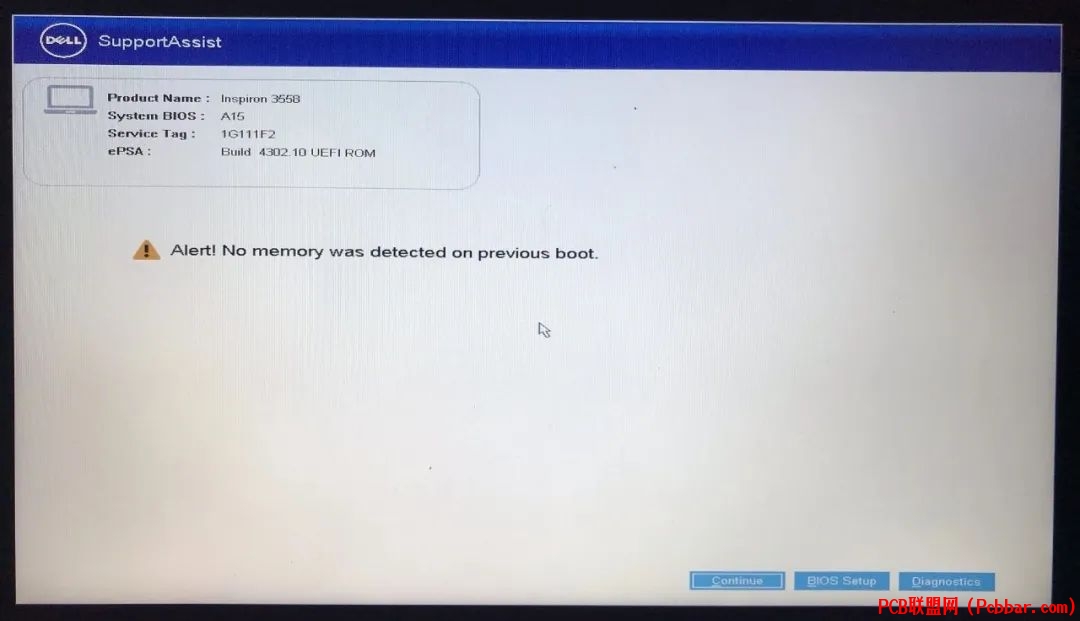

BIOS这段程序有什么作用呢?这段程序用来检查硬件,各个硬件是否能正常工作等,CPU、内存、硬盘等,也就是所谓的自检,如果恰好你拆过机器忘记把内存条装回去,那么这一小段程序就会检测出系统中没有安装内存并给出告警提示。

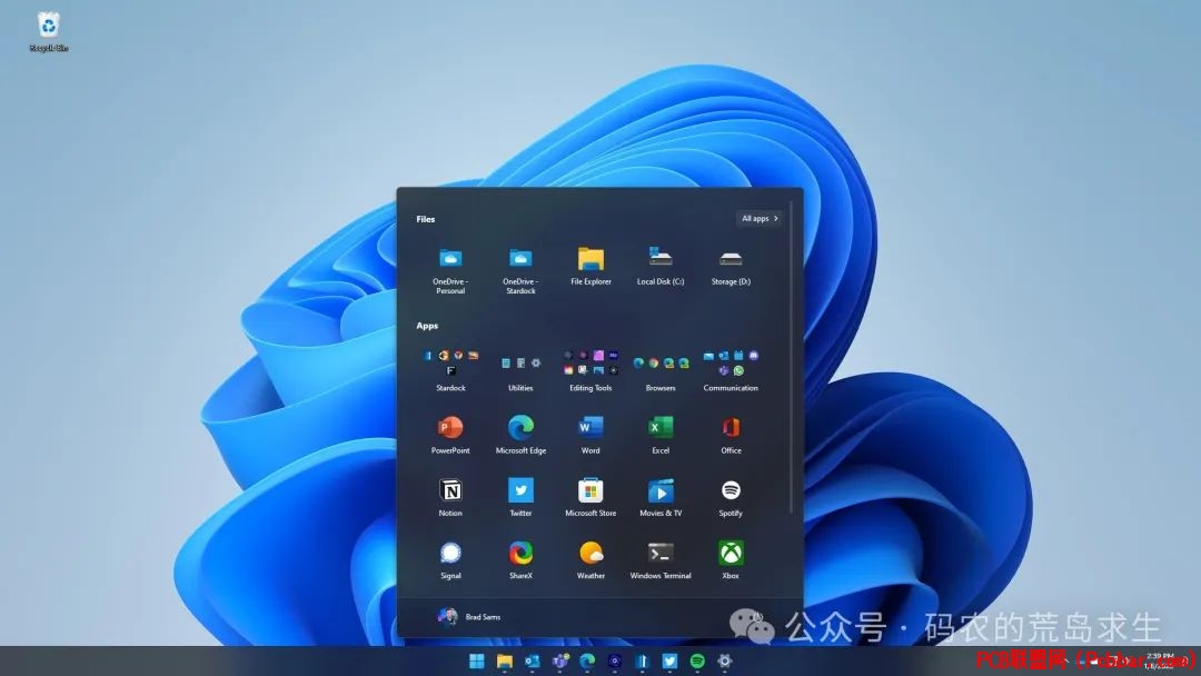

    此时CPU才开始真正执行操作系统,操作系统和我们写的程序一样也有一个初始化的过程,这个过程的最后会创建出一系列用户态进程,此时操作系统系统启动完毕可以接受用户的输入。
    双击图标或者在命令行下输入指令时操作系统开始把我们写的程序加载到内存运行,这个过程就是在前一篇文章《程序是怎么一步步运行起来的》当然在现代使用UEFI的现代系统中就不需要MBR中的一阶引导程序了。以上就是操作系统启动的基本过程。end
