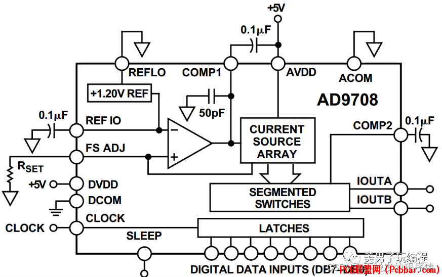

! v  q7 Q4 q. r, `5 WAD9708 的内部功能框图如下图所示:2 F4 ^5 y( q1 E+ D6 Q
2 ?+ r" y& j8 f% q' s; }
7 Q* R! K! W8 [' y0 O) x! T
+ L  q1 V" j/ ~AD9708 在时钟(CLOCK)的驱动下工作,内部集成了+1.2V 参考电压(+1.20V REF)、运算放大器、电流源(CURRENT SOURCE ARRAY)和锁存器(LATCHES)。两个电流输出端 IOUTA 和 IOUTB 为一对差分电流,当输入数据为 0(DB7~DB0)时,IOUTA 的输出电流为 0,而 IOUTB 的输出电流达到最大,最大值的大小跟参考电压有关;当输入数据全为高点平(DB7~DB0=8’hff)时,IOUTA 的输出电流达到最大,最大值的大小跟参考电压有关,而 IOUTB 的输出电流为 0。AD9708 必须在时钟的驱动下才能把数据写入片内的锁存器中,其触发方式为上升沿触发,AD9708 的时序图如下图所示:

上图中的 DBO-DB7 和 CLOCK 是 AD9708 的 8 位输入数据和为输入时钟,IOUTA 和 IOUTB 为AD9708 输出的电流信号。由上图可知,数据在时钟的上升沿锁存,因此我们可以在时钟的下降沿发送数据。需要注意的是,CLOCK 的时钟频率越快,AD9708 的数模转换速度越快,AD9708 的时钟频率最快为125Mhz。. Q8 |4 T# `% L5 E
- m6 F! P& V8 @0 S2 W9 XIOUTA 和 IOUTB 为 AD9708 输出的一对差分电流信号,通过外部电路低通滤波器与运放电路输出模拟电压信号,电压范围是-5V 至+5V 之间。当输入数据等于 0 时,AD9708 输出的电压值为 5V;当输入数据等于 255时,AD9708 输出的电压值为-5V。

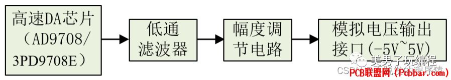

高速DAC转换电路设计思路如下所示:! R; p& H: J% s5 P: J0 p
- {4 |4 T5 d  P) _: _* N
) f. P. \) S/ P- H
3 j# l7 d2 p7 m  x6 W! B高速DAC转换电路设计如下所示:* X7 W8 [# n9 _. q; k2 ^
: [2 I: F2 b# g0 g* W- j3 Q
) R3 W; g8 X& @0 k; W) i9 o
$ {1 N4 I' }) ~/ U) z, `( b图中输出的一对差分电流信号先经过滤波器,再经过运放电路得到一个单端的模拟电压信号。图中右侧的 W1 为滑动变阻器,可以调节输出的电压范围,推荐通过调节滑动变阻器,使输出的电压范围在-5V 至+5V 之间,从而达到 AD 转换芯片的最大转换范围。* I! n, }' u7 ?( W$ V
