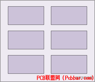

    TableLayout默认一列多行。( l; t$ q+ t7 F" ^: E% W) o- x4 y
    6 q* s0 V, r- i2 o& |
    1 x  b" {/ L; L0 I5 v0 L5 _7 j; \: y4 s, U" F2 @) l" A
    设置行列数:
    6 M  U3 Q' P* i5 o
    + V1 N% x6 M+ h+ @2 W- \5 \
  • ...    ohos:row_count="2"    ohos:column_count="2"># w# ^, k9 G2 R7 `9 l
    设置TableLayout的行为2,列为2效果。6 X/ w5 w; ?  q2 Y8 B, I5 P
