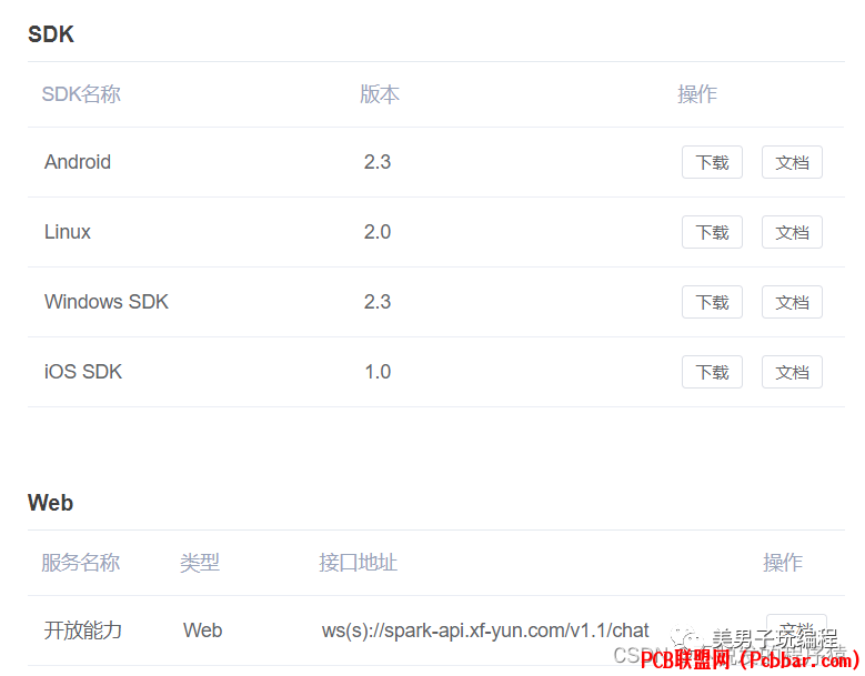

目前科大讯飞API支持:Android SDK、Linux SDK、Windows SDK、iOS SDK和Web SDK。; T8 e8 r3 i- l4 I7 C; s6 s

8 Y; Y2 n3 ~' W& W使用星火API接口
0 f+ v$ e4 ~4 U, Q; r. z2 K下载Windows SDK。
