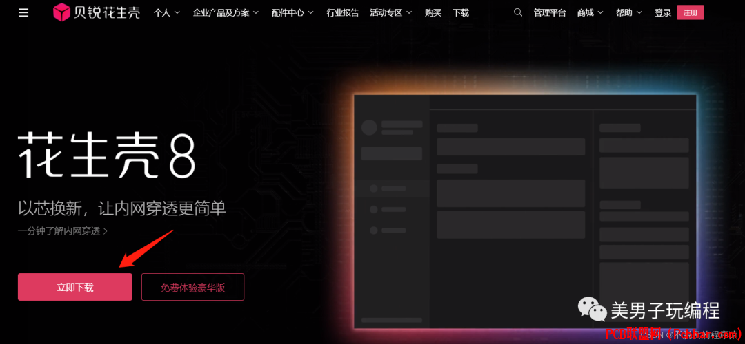

    内网穿透我们使用花生壳这款软件提供的内网穿透服务。
    5 e# e6 O0 r) C* g6 U3 j; H
    2 z8 \1 o9 X2 l: m
    . P0 `$ |1 ~1 ~
    . @- |, D( L& H
    在官网下载APP:https://hsk.oray.com/0 G1 h8 d4 W+ n6 k( S
    9 v+ U" ?: r. m, Y) S$ t8 f8 b
    下载安装完成后,在内网穿透服务点击新建映射,如下图所示:

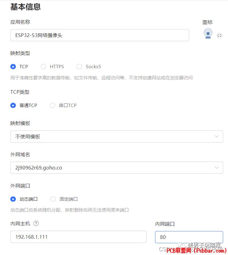

    填写新建映射的基本信息,请注意内网主机和内网端口是局域网摄像头的主机和端口(端口默认为80) ,如下图所示:

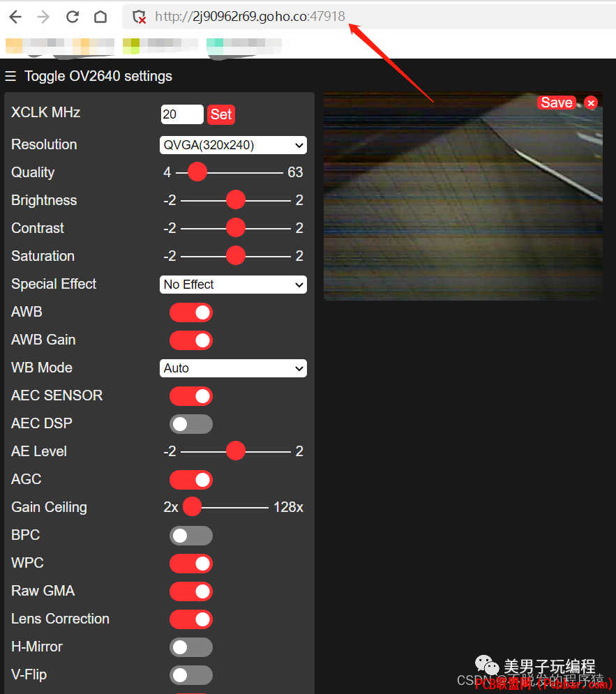

    复制访问网址,在浏览器中打开:http://2j90962r69.goho.co:47918/, |: v5 [( w3 Y
    ! F* b4 Y8 Q! A  k0 M/ R
    即使不在同一个局域网内也可以正常访问摄像头啦。' e5 f3 `: p# @, J3 F
