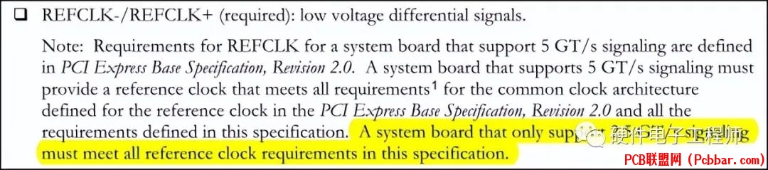

    3 [4 {8 `( N( |, i/ {3.1 参考时钟Refclk±关于PCIe参考时钟, PCIe Base 2.1规范中没有对Refclk的电气特性有明确说明,只是在4.3.7章节说明对于2.5GT/s系统的时钟参考《PCE Express Card Electromechanical Specification, Rev.2.0》。
    $ i$ y0 K; I" U) F8 t/ c
    ! x6 n0 N. t# ?7 ?6 h
    查看PCIe card 2.0,对差分时钟Refclk±有明确的电气特性要求,如下所示。# G2 P+ O0 o: B  k
    ) X' T! q4 e0 {1 k, h/ e/ U
    , l9 j) a: p" s. N6 H" b- w
    8 ]8 K6 x2 o; F7 t( `  N/ X5 M+ f5 }, `
    4 H1 a/ [# J" j) E! U
    从规范的要求来看,对输入参考时钟重点关注时钟频率(周期)、占空比、上升/下降沿、差分输入高低电平、边沿单调性、单端交叉点电平以及周期间抖动等指标。
    : ~0 v  c2 i  B( j3 s$ N
    ; j2 c5 l6 g$ p. W; Q( A8 |; U4 j/ Q对于PCIe参考时钟的使用,一般也有两结构Common-clock bus与 Source synchronous bus,前者是通过晶振或差分时钟驱动器同时给PCIe的主(master)从(slave)器件提供参考时钟,后者是同主器件驱动时钟给从器件接收。对于common-clock模式,主从器件的参考时钟都要测试,PCIe接口中的参考时钟只是作为基准时钟使用,对差分信号没有同步要求,所以不需要测试主从时钟的时延skew,对source syschronous模式,只需要在从器件测试参考时钟的接收端即可。

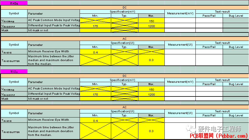

    4、PCIe接口硬件测试根据上述章节对芯片级PCIe硬件电气特性的描述,PCIe硬件测试主要包括PCIe参考时钟测试和PCIe接收端信号测试。
    , V) Z. f" @6 ~# J& w$ J9 {4.1 PCIe参考时钟测试PCIe参考时钟Refclk±为差分信号,分单端测试和差分测试,前者使用两个有源单端探头同时测试参考时钟的正负端,测量交叉点电压VCROSS,同进观察边沿单调性;后者利用差分探头测试差分时钟的正负端,测量项包括频率、上升/下降沿斜率、差分高低电平、点空比、边沿单调性、时钟抖动等。具体测量项见下表所示。4 p6 Z& i; l, t" g- ^. F
    表4?1 PCIe参考时钟特性测试数据. y. P2 O+ O- S  z
    4 F) k  C5 t& v0 L" M, \* F
    4.2 PCIe接收端信号测试PCIe串行数据信号测试,只测试信号的接收端(RXD在master端测试,TXD在slave端测试),测试点尽量靠近芯片引脚处。因PCIe规范对数据交叉电压没有要求,数据信号主要是测试差分信号,单端不作测试。测试内容分为眼图和抖动,测试时注意示波器PLL带宽的设置。6 c8 w, ]7 A& G1 @0 A6 _
    表4?2 PCIe数据测试数据

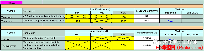

    0 L. F& c9 W& F7 J1 p7 Y5、PCIe硬件测试案例以某通信产品为例,测试其WIFI与CPU互连的PCIe接口信号,测试结果如下。, Q$ j  Z5 m3 n
    表5?1 PCIe时钟测试数据
    ; @7 l. i1 n3 ~' V5 B, {( r  ~
    ! g( S1 p! D# Y# t" N1 T! l+ K$ w
    表5?2 PCIe时钟测试数据8 s% k/ |9 _0 |, N) g* a8 \- Y! _
