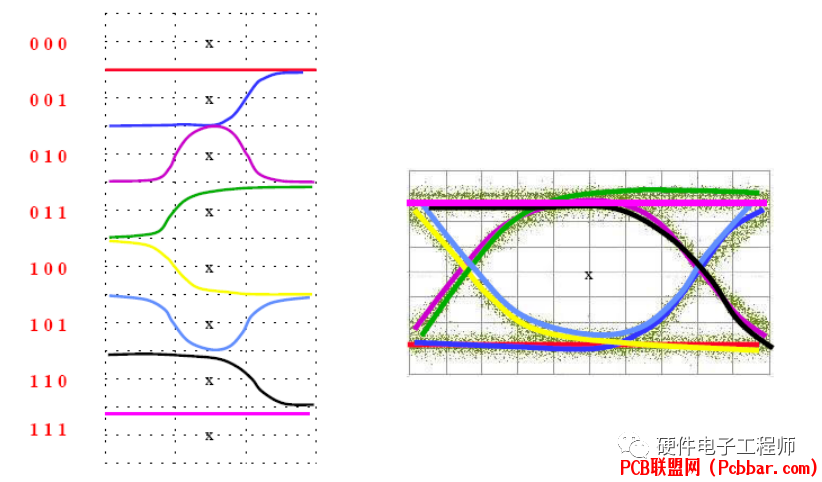

2. 眼图形成的原理
$ K6 u% \9 @0 L' C# J3 W3 c一个完整的眼图应该包含从“000”到“111”的所有状态组,且每一个状态组发生的次数要尽量一致,否则有些信息将无法呈现在屏幕上,八种状态形成的眼图如下所示:
1 q3 ?) R: \9 F0 ?) P7 _
# j7 Y% M7 C4 i; I: }: I
图2 眼图形成示意图

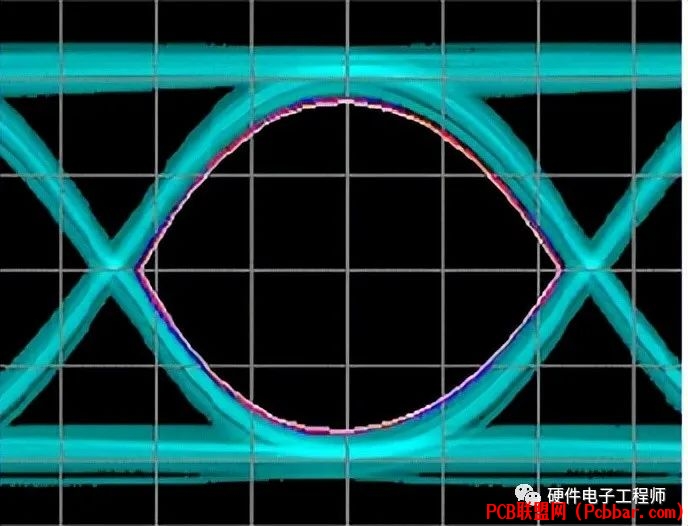

5 k6 U. b6 e* ~8 m) }1 p) a由上述的理论分析,结合示波器实际眼图的生成原理,可以知道一般在示波器上观测到的眼图与理论分析得到的眼图大致接近(无串扰等影响),如下所示:! j* ^9 M6 o% W& C; a5 ~
# J% k' S6 I0 x/ ?6 I) K$ U
图3 示波器实际观测到的眼图* c- |( R; F& g7 k8 g# a3 y

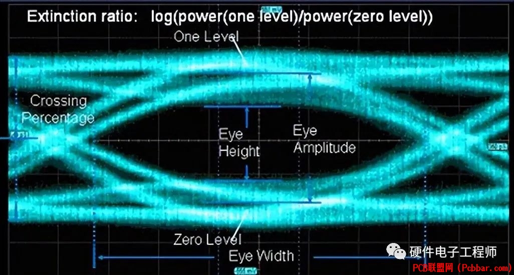

4 y* z: r0 u3 g8 X2 ?9 x0 I& n关于眼图特征参数有很多,如眼高(眼开度)、眼宽、眼幅度、眼交叉比、“1”电平,“0”电平,消光比,Q因子,平均功率,抖动,上升时间和下降时间等,各个参数如下图所示:5 a; K2 G8 b) a, F2 M1 N9 ?
# k+ |  r7 i  c
图5 眼图各个参数" t' d( C0 |6 n& x
眼图中的“1”电平(Ptop)与“0”(Pbase)电平即是表示逻辑为1或0的电压位准值,实际中选取眼图中间的20%UI部分向垂直轴投影做直方图,直方图的中心值分别为“1”电平和“0”电平。( Q2 P) Y' \9 }+ l, Q
眼幅度:表示“1”电平信号分布与“0”电平信号分布平均数之差,其测量是通过在眼图中央位置附近区域(通常为零点交叉时间之间距离的20%)分布振幅值进行的。
. ?1 k% K, N) S* o; v眼宽:反映信号的总抖动,即是眼图在水平轴所开的大小,其定义为两上缘与下缘交汇的点(Crossing Point)间的时间差。交叉点之间的时间是基于信号中的两个零交叉点处的直方图平均数计算而来,每个分布的标准偏差是从两个平均数之间的差值相减而来。8 c' h' m, Z, b3 Q
眼高:即是眼图在垂直轴所开的大小,它是信噪比测量,与眼图振幅非常相似。- w/ x0 o' R* }$ c; s( d

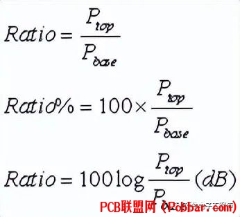

(1)消光比(Extinction Ratio)
9 h% ^) J0 B- \2 ~+ Q消光比定义为眼图中“1”电平与“0”电平的统计平均功率的比值,其计算公式可以是如下的三种:
( c6 I' ], `' k# f
2 z, B5 a( O$ x6 E7 N& }# f# f7 I消光比在光通信发射源的量测上是相当重要的参数,它的大小决定了通信信号的品质。消光比越大,代表在接收机端会有越好的逻辑鉴别率;消光比越小,表示信号较易受到干扰,系统误码率会上升。

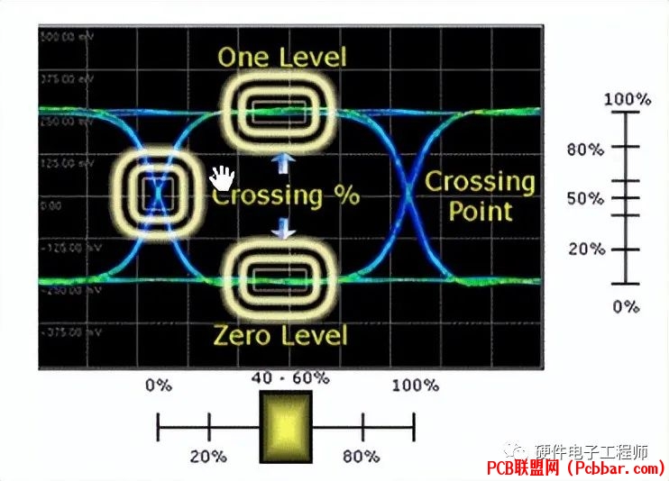

4 m7 o' n, Q2 a6 X) _# ?(2)眼交叉比
; T  D$ B. P& ?眼图交叉比,是测量交叉点振幅与信号“1”及“0”位准之关系,因此不同交叉比例关系可传递不同信号位准。一般标准的信号其交叉比为50%,即表示信号“1”及“0”各占一半位时间。为了测量其相关比率,使用如下图所示的统计方式。交叉位准依据交叉点垂直统计的中心窗口而计算出来的平均值,其比例方程式如下(其中的1及0位准是取眼图中间的20%为其平均值,即从40%~60%中作换算):
; J0 r) ]+ I7 l( O1 Z% o! |* U
% k4 U4 O3 A1 |  U* x
- U: s: o+ S  H& ?+ ^
: i# d0 C# h" x" k8 I' v图6 眼图信号交叉点比例关系& H) n% W, H# i. @/ F* _

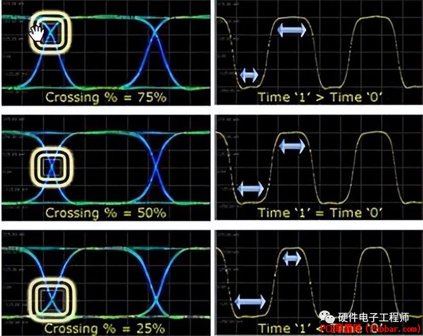

随着交叉点比例关系的不同,表示不同的信号1或0传递质量的性能。如下图所示,左边图形为不同交叉比例关系的眼图,对应到右边相关的1及0脉冲信号。同时也可以了解到在不同脉冲信号时间的宽度与图交叉比例的关系。
; N- |. c1 X5 N' t2 w- x" r
& [" e5 p# \* [) Y图7 不同眼交叉比与脉冲信号的关系+ e0 P( a  E) U) y1 }  P  O
对于一般的信号而言,平均分布信号位准1及0是最常见的。一般要求眼图交叉比为50%,即以相同的信号脉冲1与0长度为标准,来作相关参数的验证。因此,根据眼交叉比关系的分布,可以有效地测量因不同1及0信号位准的偏差所造成的相对就振幅损失分析。

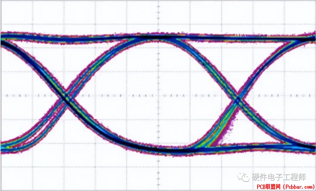

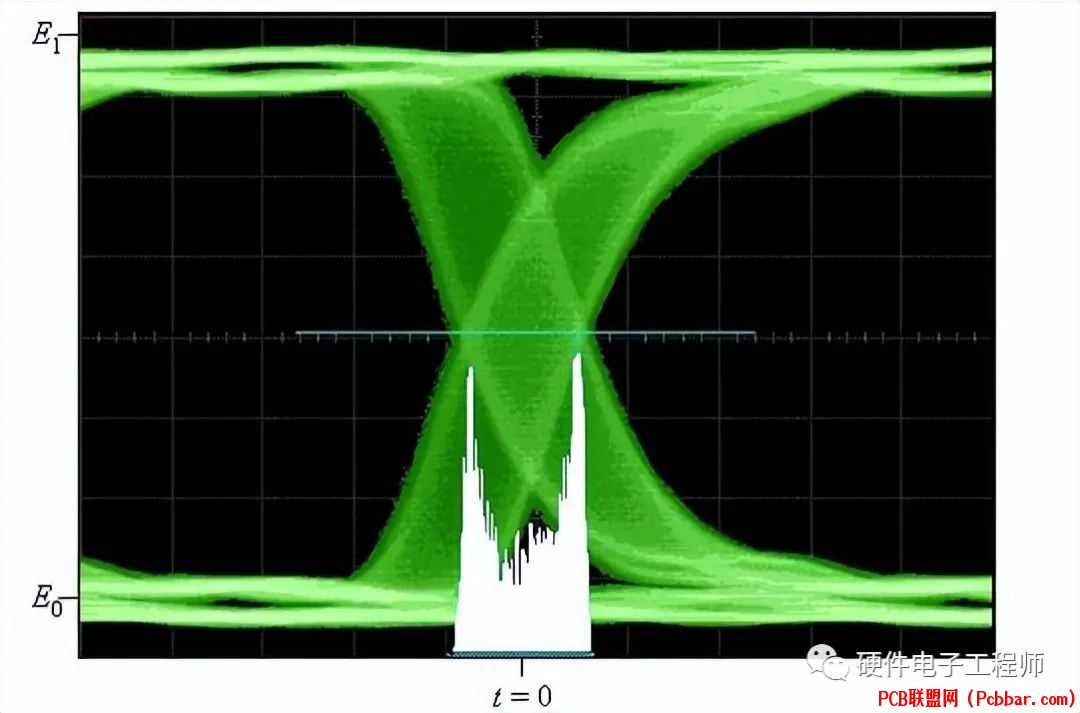

& @% R3 [2 y) N$ A示波器观测到的抖动如下图所示。图中为抖动大的眼图的交点,其直方图是一个像素宽的交点块投射到时间轴上的投影。理想情况下应该为一个点,但由于码元的水平波动,导致其形成了一个区域。
0 n% S  w- g( d
1 g  F1 A1 O( I4 N3 {1 q7 K
图12 抖动的眼图交点( X: e+ M8 Z4 T+ k
