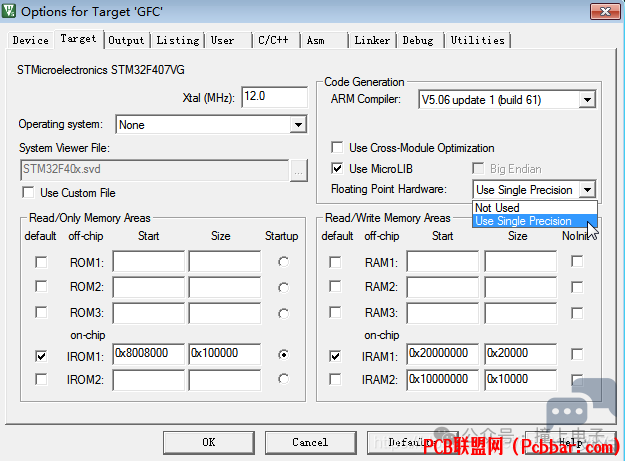

只要STM32或者其他32位单片机,自带FPU功能,就可以加速float类型数据的加减乘除运算。
) A' f8 u1 O: B7 A! l) M% k* @; G$ ]8 g! G% }8 F. q5 p2 |1 w
在STM32中要启用FPU,需要启动满足两个宏:(__FPU_PRESENT == 1) && (__FPU_USED == 1)5 G* c, U# k; A: T
8 Q- T. \, o7 l7 k+ ^$ _5 Z8 `) j
, c# F" Q( J4 ?# {
+ m$ U3 |6 _9 G# `! u
- v6 Z( @, x, k' `
8 o# g4 j/ t& v0 \) P  t8 C9 I在keil的魔术棒中,如上图所示,直接选中单精度浮点运算器,keil就会自动把所需的宏给定义出来。如何验证是否开启成功?( T/ j: u" N2 A* o- z
. z. ~/ |* ~1 ?6 E) @+ B: I+ t( \. p
验证方法1:) O4 f6 A# C- b& l* F2 m
运行单片机程序,不选中/选中FPU,分别做10万次乘法:发现耗时不同,则说明开启FPU成功了。( o/ q/ V5 ]! F3 L6 d/ h5 |
# x& g8 C/ p# Y: ~  e: K4 T
8 C. B1 X/ w% |0 G: \$ e! |! X2 X4 f验证方法2:; U. o+ ~/ h6 _6 r+ O7 i5 P+ ~; t" Y
进入debug模式,或者直接查看汇编文件,发现C语言乘法运算,被编译成了V打头的汇编乘法命令,说明开启成功。/ e2 J: V# P9 k" |+ c" f% P
& h4 K4 l+ e" M0 `  I- ~5 n+ {( J1 ^- M0 n5 Z/ y# P
9 i) S! N9 n' @' X, y4 @
8 h1 }9 n$ S+ \" {& W' _5 {6 s" l4 G: y# [1 c) I
FPU只能加速float的基本运算,还有一些数学函数,不是光靠FPU就能加速的,例如sin、cos、等函数,ARM,ST,GD,APM等厂商提供了优化过的三角函数等,建议直接使用。
