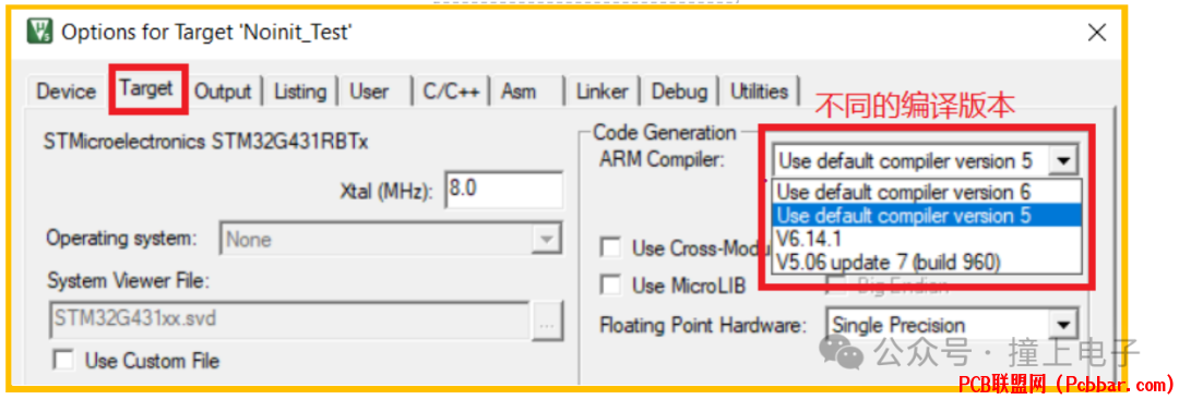

为了防止未初始化的变量被初始化为0,要将未初始化的变量放在一个特殊段内,这个段满足是ZI数据段(.bss),它的执行域(region)具有UNINIT属性。
# Q3 Q/ w5 B; y: m1.Arm? Compiler 5的操作

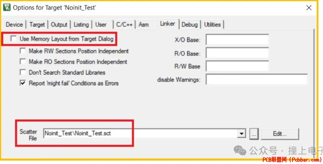

# ^' Z6 Q# G. K修改工程的linkerfile文件,*.sct文件0 O0 p+ i1 m) w
: O4 k7 R; }0 v; Q+ f) }0 z2 X9 I5 c; @这边将RAM划分两个区间,其中RW_IRAM2就是我们要的变量不初始化区域,属性为UNINIT,定义一个region名字NO_INIT.
  • ER_IROM1 0x08000000 0x00020000 { ; load address = execution address*.o (RESET, +First)*(InRoot$$Sections).ANY (+RO).ANY (+XO)}  RW_IRAM1 0x20000400 0x00007C00 {     ; RW data    .ANY (+RW +ZI)  }  RW_IRAM2 0x20000000 UNINIT 0x00000400   {    .ANY (NO_INIT)   }}变量定义到这个 section,这边 AC5 要用到 zero_init 这个修饰。
  • uint16_t Test_NoInit __attribute__((section("NO_INIT"),zero_init)); // Work for AC5. ~' [+ j$ m0 Q$ a) w( D; u

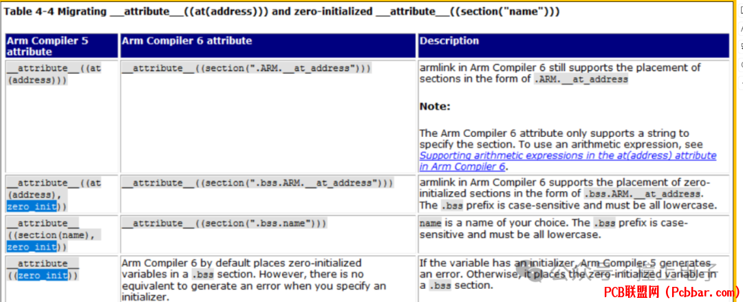

    2. Arm? Compiler 6 的操作
    ! |2 ]" @, f* h9 P5 {) W, S在 AC6 上面需要加入.bss 这个 ZI 定义,如下的 sct 文件修改:
  • RW_IRAM2 0x20000000 UNINIT 0x00000400 { .ANY (.bss.NO_INIT)}变量定义到 section 部分,AC5 和 AC6 也是有区别的,不再支持 zero_init 这个修饰,如下定义:
  • uint16_t Test_NoInit __attribute__((section(".bss.NO_INIT"))); // Work for AC6+ d5 J% B1 G! e  t2 H/ n, ^4 m
    对于版本 AC5 和 AC6 具体区别可以参考 Keil 帮助文件中的描述:) x# q  {9 c  B+ }' N
