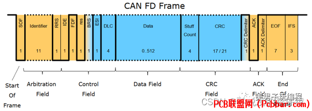

5 ~# t3 E$ s& k7 [. L2 B, @与CAN一样,CAN FD一共具有:帧起始,仲裁段,控制段,数据段,CRC段,ACK段和帧结束,7部分组成。- q3 x/ O+ I  L3 N. p' T
' Z% Y9 O$ _( ^6 x2.1、帧起始
5 O# u2 {* p( \6 d2 ZCAN与CANFD使用相同的SOF标志位来标志报文的起始。帧起始由1个显性位构成,标志着报文的开始,并在总线上起着同步作用。

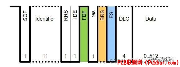

    2.3、控制段9 ?/ {* h: Q" w' u
    CAN FD与CAN有着相同的IDE、res和DLC位,同时增加了FDF、BRS、ESI三个bit位。
    , N0 W( l$ N& z
  • FDF 位(Flexible Data Rate Format):原 CAN 数据帧中的保留位 r。表示 CAN 报文还是 CAN-FD 报文,FDF 位常为隐性(1),表示 CAN FD 报文;
  • BRS 位( Bit Rate Switch):表示位速率转换,当 BRS 为显性位(0)时数据段的位速率与仲裁段的位速率一致(恒定速率),当 BRS 为隐性位(1)时速率可变(即 BSR 到 CRC 使用转换速率传输);
  • ESI 位(Error State Indicator):发送节点错误状态指示,主动错误时发送显性位(0),被动错误时发送隐性位(1)。7 D" ?0 N# O; l2 p+ _" Z

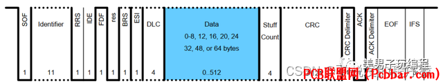

    7 Q$ d$ R% j/ x$ ]2 f2 ?2.4、数据段 / O  P" u* W- |" O* h. P
    CAN FD兼容CAN的数据格式,同时最大还能支持:12、16、 20、 24、 32、 48和64byte。/ c) A- A* z! ?6 }+ R3 Z" `+ u( e) |
    3 N. `7 Q9 G, N- k. e像在传统CAN中一样,CAN FD DLC是4位,表示帧中数据字节的数量。为了维持4位DLC,CAN FD使用从9到15的其余7个值来表示所使用的数据字节数(12、16、20、24、32、48、64)。
    2 f( k  C) E& I2 ^. k" Y3 `
    # P$ }& D; `) v6 F, b

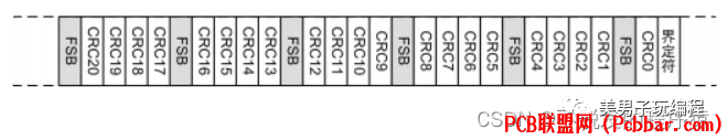

    - {/ `( h0 f# v# I4 s# q2.5、CRC段
    $ e* U  k5 Y' u* i; h& `- c传统CAN中的循环冗余校验(CRC)为15位,而在CAN FD中由固定填充位FSB(6/7位)、填充位计数(4位)、CRC(17/21位)和CRC界定符(1位)组成,总共28或33位组成。在传统CAN中,CRC中可以包含0到3个填充位,而在CAN FD中,总是有4个固定填充位以提高通信可靠性。
    : L( f  o' T$ \8 B5 F
    9 |! U4 v4 L. w+ `% L6 S5 V: N
    : u8 g. x; [$ }+ V0 T
    4 m2 o  P9 [! E6 P; z4 k9 g固定填充位(FSB):CRC段中每4个位固定填充一个与上位相反的位。8 R1 i- k% Z' z" }  q6 G
  • 采用CRC17时,FSB为6个位;
  • 采用CRC21时,FSB为7个位。4 V7 v* D( ~& f. `
    8 U; s& j1 g  F
    填充位计数:由填充位计数(3位)和奇偶校验位(1位)组成。2 k& z9 u4 A! x
    # F0 }1 ]: C, d, L- p
    CRC:' ?0 ?" P( s- z
  • 报文长度小于16时,采用CRC17,17位组成;
  • 报文长度大于16时,采用CRC21,21位组成。
    + F( x: K- q: O, |# Q
    6 Q" L$ b: Q- j
    CRC界定符:固定为隐性位;从该位采样后,切换为仲裁域波特率。

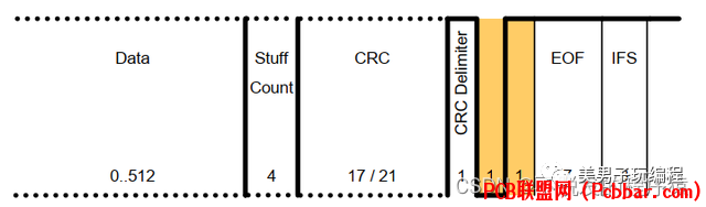

    2.6、ACK段
    5 T3 m$ ~: v3 @6 t( |* d& v& o1 q" cACK紧跟着CRC结束标识位。不同的是,CAN FD支持2bits的ACK的识别,由ACK位和ACK界定符位组成。
    + ~" v3 X4 B! K( z: o1 y0 W
  • ACK:接收节点应答位,接收节点应应答显性位;
  • ACK界定符,固定为隐性。
    6 T' n& _& p1 O
    $ ], H# h$ ?: l  J2 h
    4 ?, D2 Q2 o& C& Q" K
    5 e1 t% }5 k3 o
      y: h6 q7 S. d3 D2.7、帧结束8 p# u" C! \. u7 T7 c6 Z
    与CAN一样,CAN FD的帧结尾也为连续7位的隐性位。5 H3 M- Z$ N5 S) f
    . P0 G/ V: I: v- F, u$ R一帧CAN FD报文位数
    " v* O# D# c# O根据CAN FD帧结构组成,可以算出一帧CAN FD报文位数:# H0 p/ l! R" V; p
    9 E& b' z, v9 U& Z  L6 GCAN FD报文位数 = 帧起始(1位)+ 仲裁段(13/32位)+ 控制段(8位)+ 数据段(0~512位)+ CRC段(28/33位)+ ACK段(2位)+ 帧结束(7位)
    : X8 {( l( ?7 u) s
    4 [  u. R' ?; n1 u4 O9 g* g
    : k, e6 U) j. x. Z) b
    影响报文位数主要为仲裁段(帧ID长度)和数据段(CRC段受数据段长度影响)。通过帧类型、帧长度组合出不同情况报文位数:

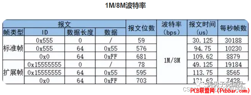

    1 _, @  E, T% b+ B' E不同类型报文位数# X, l4 X% V3 q% ?+ [. F
    基于以上报文位数的计算,我们可以得出算出不同类型报文所占位数,如下表所示:$ W2 @9 O# \$ ~1 p  ^  w. ?6 t0 H+ ?& X
    ' B% w% s3 l7 u5 J4 X
    0 D' R& M, J+ X
    2 ?4 X9 \$ N# ]: a$ A从上表可知:- \$ U3 |7 S" j8 q1 {2 b, W( o$ A
  • 当报文为CAN FD标准帧ID为0x555,数据长度为0时,报文位数最少,为59位;
  • 当报文为CAN FD扩展帧ID为0x0,数据长度为64字节,数据全为0xFF时,报文位数最多,为703位。; s  O( y4 j" s2 ?2 R
    9 b; ]/ F& T) n* |/ K) d7
    9 N1 P2 i- h( [2 [1 g9 mCAN FD报文时间计算
    / z. T, T& l' U8 N最后,可以根据波特率算出不同类型报文时间了,计算公式如下:
      G* j' N  A" M. g, {" f' u# g* x+ W7 M% ^: B' d
    报文时间 = 仲裁域位时间 * 仲裁域位数 + 数据域位时间 * 数据域位数5 E) y' q4 ?) h# p
    ' |! c' u7 U) l
    & Y# s" c4 T2 A* S; r% ?" ]' o
    以位数最少的CANFD报文为例,在仲裁域波特率为1Mbps(位时间1us),数据域波特率为5Mbps(位时间200ns)时,其报文时间 = 1us * 26 + 33 * 200ns = 32.6us。# B' ^8 v1 M4 k# ?
    8 t6 f* u& T8 w; p" w$ ?
    那么一秒钟最多可以发送报文呢?由于报文发送成功后,需经过帧间隔(3个位)后才能发送下一帧报文,也就说仲裁段要在原来基础上加3个位,就可以算出每秒发送多少帧了。那么上述位数最少报文的发送时间耗时 = 1us * (26 + 3) + 33 * 200ns = 35.6us,也就是1秒钟最多可以发送1000000us / 35.6us = 28089帧报文。也就是说,1M/5M波特率下,发送CAN FD标准加速帧,最多可以发送28089帧。" q* m& I2 W+ o4 ~3 ]0 V
    % u# ]3 x( ~2 A, x0 P8 I, w6 |
    1 f- t/ q. m. [* }. }, Y7 t
    下面我们给出一些常用波特率下,不同类型报文每秒最多可以发送的CANFD报文帧数(下表中报文BRS位为1,ESI位为0),供大家参考。
