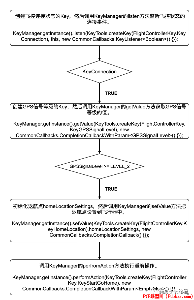

KeyManager类提供了一组方法来访问硬件模块的参数和控制硬件模块的行为,包括DJIKey的Value设置,Value获取,Value监听和Action执行。通过KeyTools类提供的createKey方法可以更加方便的创建DJIKey实例。
) @/ X$ H4 j* [! s: h, W8 P下图展示了使用KeyManager的接口判断飞控正常连接并且GPS信号等级大于等于2级,然后给飞行器设置返航点,最后执行返航操作的调用流程。! D1 t5 O7 y+ V( I$ I5 p+ p
0 a3 J. R; Z5 K4 L% W3 r' u8 N此处是示例的操作方式,后面有在项目中使用的过程。3 O9 y& e+ D( s& a

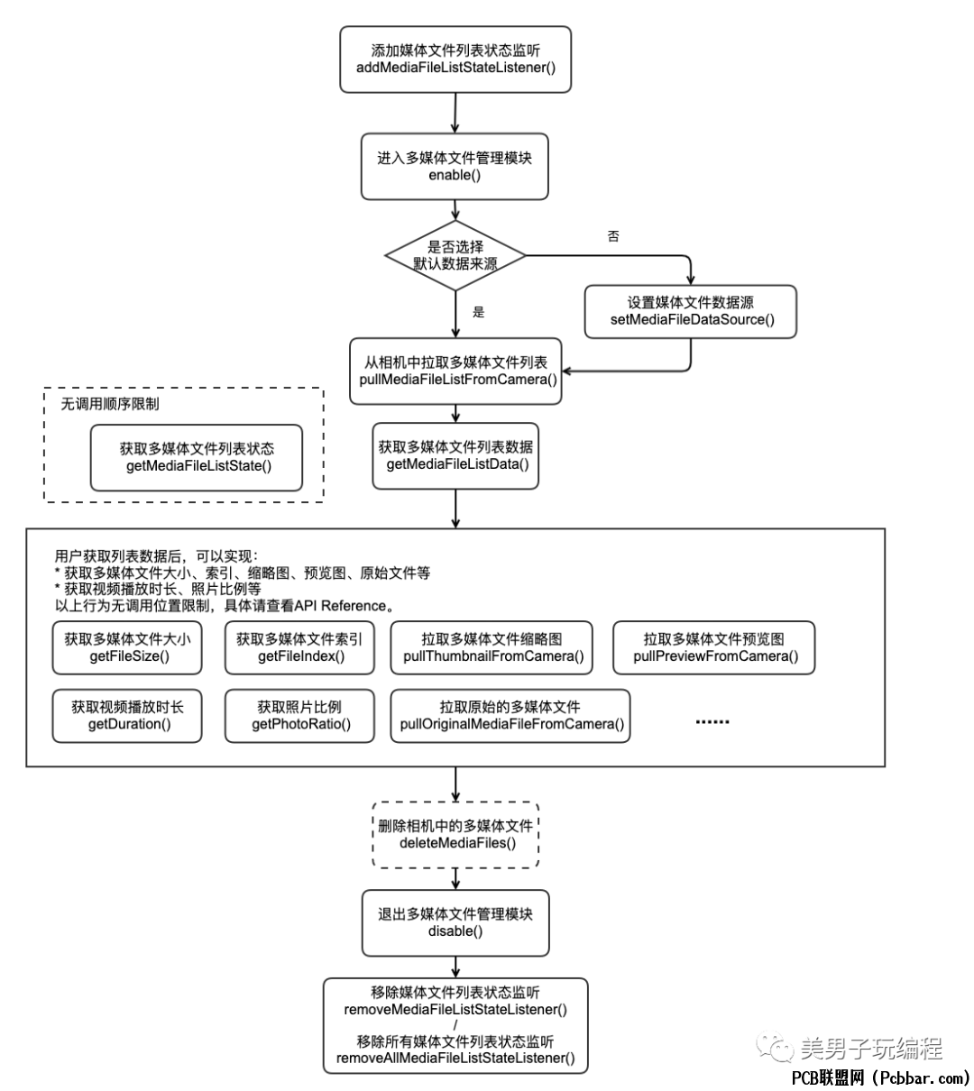

    拍照、录像是无人机的重要功能,对拍摄的照片、视频等多媒体文件进行管理也就必不可少。多媒体文件的管理包括访问飞机存储空间内的多媒体文件资源、获取多媒体文件列表与列表状态、视频文件播放等。
    : O0 n, N1 e1 f  A5 i" l' p$ k下图为完整的接口展示以及接口调用流程示例。
    8 X6 Y" Y' N* {: i5 @
  • 多媒体文件管理调用流程" ~8 a. j- k3 T/ U+ h
  • 视频文件播放调用流程
