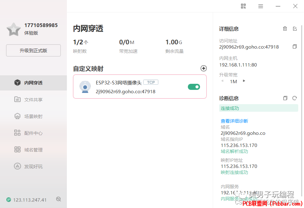

    下载安装完成后,在内网穿透服务点击新建映射,如下图所示: 2 j' p4 j( C$ x4 S2 _
    3 j3 ~. `/ @( d
    $ Q( d2 w" x3 n9 L
    2 F0 T; u% u0 D9 \# E2 o! c$ ~填写新建映射的基本信息,请注意内网主机和内网端口是局域网摄像头的主机和端口(端口默认为80) ,如下图所示:3 ?/ l5 N& `" P9 X; P3 f
    ! p- Z' `; }& Q; Z+ Q( U
    2 H3 C  J% D2 o. d4 J6 w  e0 a
    5 z# h5 V0 L- s* q7 f; A新建映射完成后,可以在APP看到新增的设备列表,如下图所示:- _# P7 A2 f1 M; j+ k, c& q& o5 r
    ; ~0 |; N3 o: {4 T/ ~
    - J. ?& {+ A9 s+ b

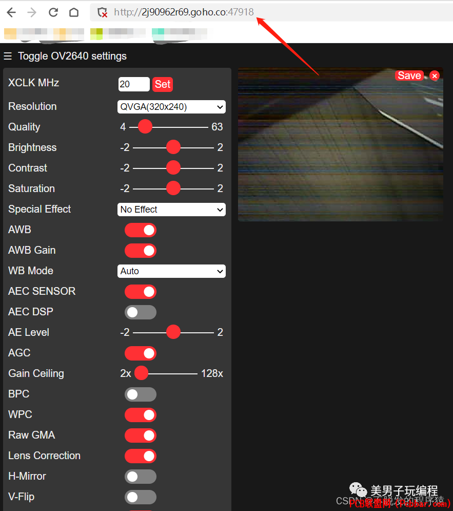

    8 {0 ]" c# \2 Q' u' R6 ?4 \复制访问网址,在浏览器中打开:http://2j90962r69.goho.co:47918/. L" v# A) ?/ c! Y* t: U7 N
    % |% v& [5 b* O- t5 c+ T# ~( v, q
    即使不在同一个局域网内也可以正常访问摄像头啦。! \$ P0 V8 J  N! k/ d- ^1 B% F
