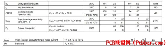

一般在用运放时,规格书中有带宽BW的指标,也有压摆率SR的指标。两个参数看起来都是和时间有关的,但应用场景是不同的。8 S7 m# W- X8 a; w1 k
# H# c# L* _$ i比如阶跃大信号输入的时候,输出响应是受到BW限制,还是SR的影响?如果阶跃输入信号的幅值是1V,输出响应一般是受到SR的影响;如果阶跃输入信号在10mv左右,是小信号,这个时候输出响应受到带宽BW的限制。但这种所谓的大信号和小信号输入,其幅值大小是相对的,因此定量讨论,区分大信号和小信号幅值是很有必要的。9 O3 A. _8 r; ?2 z3 m! |6 `3 U0 b

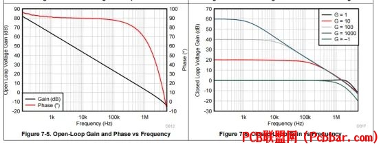

对于理想的运放,输出Vout=(1+R2/R1)*Vin,这个公式根据负反馈的虚短虚断很容易得到。但前提是理想运放,无论输入信号Vin的频率怎么变化,运放的开环增益Aol始终都是无穷大,但显然实际运放是没有这个能力的。当输入信号达到一定频率的时候,开环增益Aol开始滚降,一般在工程应用分析的时候,实际运放都会看作单极点模型,那么Aol就会以20dB/dec的速度滚降。
& s, M3 F( a" _# D3 J/ w
- L+ \" M! P+ c: n从LM358的规格书可以看出,无论是开环增益,还是闭环增益,都是受到信号频率的制约,不会按照理想运放闭环放大倍数的G=1+R2/R1进行信号放大。: n6 J4 o: d  `6 z7 z# w/ x

7 k+ m! \% p# R8 k) G上述的增益vs频率的曲线,并没有体现压摆率SR和带宽GB两者在输入信号幅值大小的区别。讨论输入阶跃信号的响应,就要从频域的角度出发,不能简单的将运放同相和反相端虚短看待,所以两端之间的电压Va(t)也就不会一直是0。通过查阅资料,知道输出响应和输入阶跃激励Vin-max之间的关系,对于线性电路,此时无论输入阶跃信号是什么幅值,输出响应都有统一的表达式:
