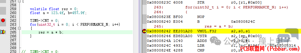

只要STM32或者其他32位单片机,自带FPU功能,就可以加速float类型数据的加减乘除运算。1 _' c2 v- B1 x' ]" y
, a  a9 b3 u* ?
在STM32中要启用FPU,需要启动满足两个宏:(__FPU_PRESENT == 1) && (__FPU_USED == 1)
8 f  }( e5 y) O) J% _4 ?# _
7 Z9 |3 v7 `2 \  o, n5 u
2 ]; W# F% w) A
: Z8 i7 z3 j& f& o! G+ a
/ Q* H% r7 a! A% B6 w% d% |" c
; N" c. {5 o3 v/ h5 `$ ^在keil的魔术棒中,如上图所示,直接选中单精度浮点运算器,keil就会自动把所需的宏给定义出来。如何验证是否开启成功?6 X) W; g8 p& b. m* W, N
. z. ~/ |* ~1 ?
; ]8 i! B$ ~1 _' |/ L验证方法1:5 [5 ~. k0 g4 P9 p* D
运行单片机程序,不选中/选中FPU,分别做10万次乘法:发现耗时不同,则说明开启FPU成功了。
* L* v) N/ I, f, ]3 M; j# x& g8 C/ p# Y: ~  e: K4 T6 p7 ^  {& z& I- l1 Q. y
验证方法2:; U. o+ ~/ h6 _6 r+ O
. B' n9 X- h; t7 T, ~进入debug模式,或者直接查看汇编文件,发现C语言乘法运算,被编译成了V打头的汇编乘法命令,说明开启成功。/ e2 J: V# P9 k" |+ c" f% P! P. K. Y6 g2 {" v0 N
5 y7 V- a) R9 Q
6 D7 T* W# i6 {
' l. _/ a9 k% k. I2 v1 w0 ^6 e- X$ s% \  ?: N
FPU只能加速float的基本运算,还有一些数学函数,不是光靠FPU就能加速的,例如sin、cos、等函数,ARM,ST,GD,APM等厂商提供了优化过的三角函数等,建议直接使用。
